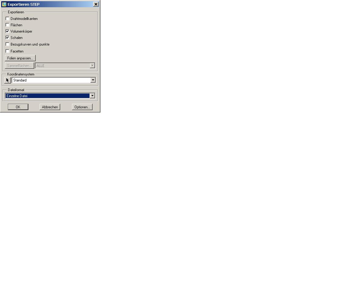

wie kann ich denn beim STEP Export einer Baugruppe Pro/E dazu veranlassen, dass die ganze Baugruppe als EIN TEIL exportiert wird?

Original erstellt von duffy6:
Sollte das nicht sowieso gehen?

erstellt am: 05. Aug. 2009 15:20    Editieren oder löschen Sie diesen Beitrag!  <-- editieren / zitieren -->   Antwort mit Zitat in Fett Antwort mit kursivem Zitat    Unities abgeben: 1 Unity (wenig hilfreich, aber dennoch)2 Unities3 Unities4 Unities5 Unities6 Unities7 Unities8 Unities9 Unities10 Unities
Die Option "Dateiformat" gibts bei mir nicht. (WF3)
kann ich das aktivieren und gibts das erst bei WF4?

erstellt am: 05. Aug. 2009 15:47    Editieren oder löschen Sie diesen Beitrag!  <-- editieren / zitieren -->   Antwort mit Zitat in Fett Antwort mit kursivem Zitat    Unities abgeben: 1 Unity (wenig hilfreich, aber dennoch)2 Unities3 Unities4 Unities5 Unities6 Unities7 Unities8 Unities9 Unities10 Unities Nur für duffy6 10 Unities + Antwort hilfreich
In Wildfire 3 M180 gibt's die.

erstellt am: 05. Aug. 2009 15:55    Editieren oder löschen Sie diesen Beitrag!  <-- editieren / zitieren -->   Antwort mit Zitat in Fett Antwort mit kursivem Zitat    Unities abgeben: 1 Unity (wenig hilfreich, aber dennoch)2 Unities3 Unities4 Unities5 Unities6 Unities7 Unities8 Unities9 Unities10 Unities Nur für duffy6 10 Unities + Antwort hilfreich
Wir haben sie in WF3 M180 nicht.
Ich würde sie auch gerade brauchen.

Möchtest Du ein verschmolzenes Teil
  • Umweg über Kopie Speichern Schrumpfverpackung verschmolzener Volumenkörper
  • Die enstandene Pro/E-Datei über Kopie speichern als Step rausschreiben

erstellt am: 05. Aug. 2009 16:03    Editieren oder löschen Sie diesen Beitrag!  <-- editieren / zitieren -->   Antwort mit Zitat in Fett Antwort mit kursivem Zitat    Unities abgeben: 1 Unity (wenig hilfreich, aber dennoch)2 Unities3 Unities4 Unities5 Unities6 Unities7 Unities8 Unities9 Unities10 Unities Nur für duffy6 10 Unities + Antwort hilfreich
Original erstellt von JPietsch:
Aber erst, wenn man auf "Optionen" klickt und dann die config "STEP_EXPORT_FORMAT" einträgt und auf "AP214_DIS" setzt.
Danach mit "OK" aus dem Exportieren-Dialog und wieder rein - et voilà.
Alternativ kann man diese config natürlich auch über Tools/Optionen eintragen.
