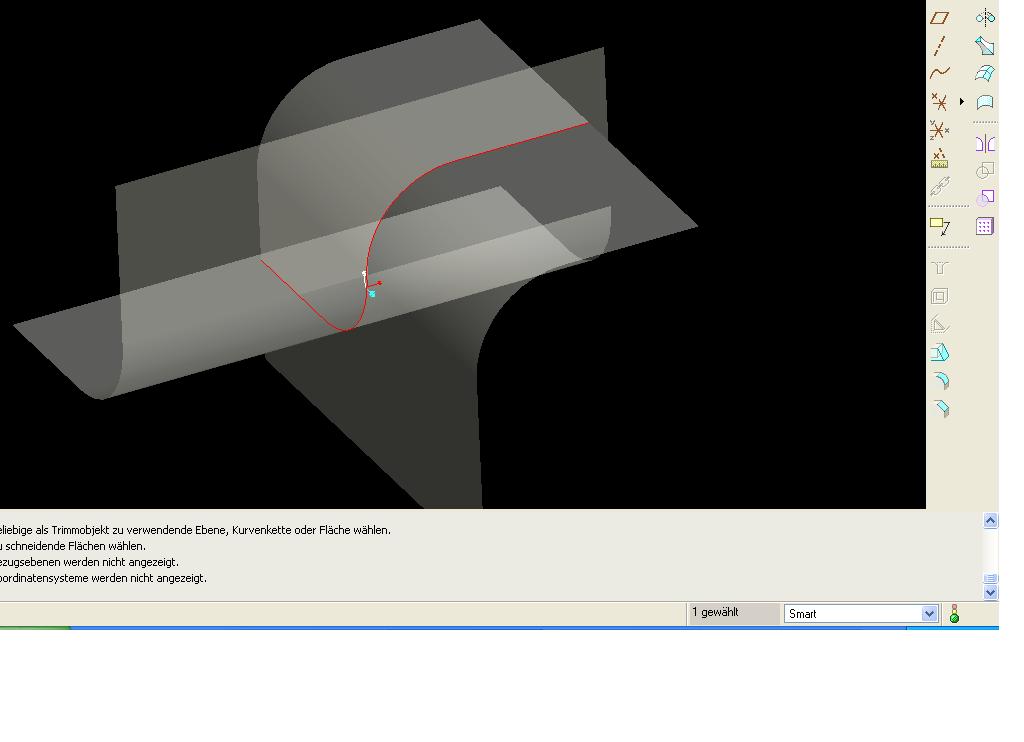

erstellt am: 27. Okt. 2008 20:05    Editieren oder löschen Sie diesen Beitrag!  <-- editieren / zitieren -->   Antwort mit Zitat in Fett Antwort mit kursivem Zitat    Unities abgeben: 1 Unity (wenig hilfreich, aber dennoch)2 Unities3 Unities4 Unities5 Unities6 Unities7 Unities8 Unities9 Unities10 Unities Nur für mclalin 10 Unities + Antwort hilfreich
Hallo mclain,
Splines sind etwas ungenau und sie zu ändern ist etwas mühsam. vielleicht kann man diese Kurve durch Schneiden von 2 oder mehreren Flächen, die Lösung ist etwas genauer und lässt sich schnell anpacken/anpassen. siehe Anhang
Saludos

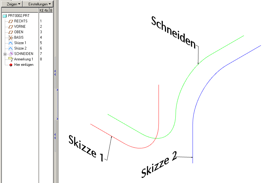

erstellt am: 27. Okt. 2008 23:30    Editieren oder löschen Sie diesen Beitrag!  <-- editieren / zitieren -->   Antwort mit Zitat in Fett Antwort mit kursivem Zitat    Unities abgeben: 1 Unity (wenig hilfreich, aber dennoch)2 Unities3 Unities4 Unities5 Unities6 Unities7 Unities8 Unities9 Unities10 Unities Nur für mclalin 10 Unities + Antwort hilfreich
statt mit Flächen geht das Schneiden auch mit zwei Skizzen, siehe Bild.
Hatte an eine LK aus mehreren Skizzen gedacht, die alle einen tangentalen Übergang haben. klappt aber nicht.
Man kann max. 2 auswählen.
Verstehe ich nicht, ich kann so viele Kurvenelemente auswählen wie ich will.
Alternativ würde ich alle Kurven aus allen Skizzen Markieren/Auswählen, Kopieren und Einfügen, so das man einen Kurvenzug erhält und den dann als LK für das Zugverbund-KE nehmen.

Das sind ja gleich drei Sachen auf einmal!
Besten Dank dafür!
Die mit den Flächen gefällt mir sehr gut! aber die mit dem Schneiden auch...schwere Entscheidung...ausprobieren...
Lösung: hab das mit den Flächen gemacht, das ist wohl doch sehr sauber. Hat auch auf Anhieb geklappt. Das Skizzenschneiden hab ich nicht hinbekommen.
Und das mit der shift taste ging auch nicht, ich konnte die einzelnen Segmente zwar wählen, doch das Zug-KE wollte er/sie/es dann aber nicht machen. Was macht eigentlich die shift taste in diesem Fall?

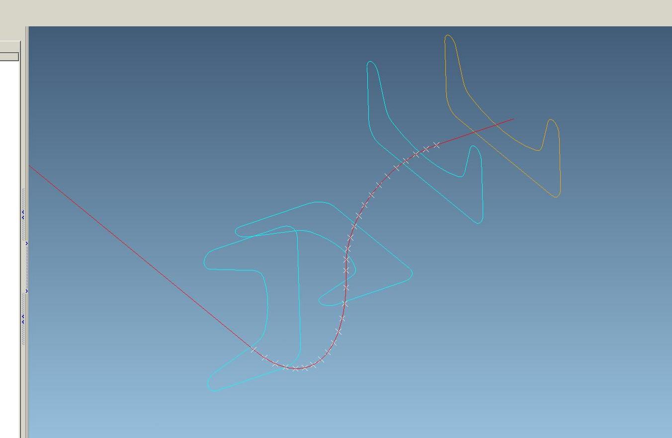

Hier noch eine Hilfestellung, wie Du aus mehreren Einzelkurven eine einzige Leitkurve machen kannst.
Man muß übrigens nicht unbedingt die Kurve wie beschrieben kopieren.
Das Auswahlverfahren an sich funktioniert auf im Zug-KE bei der Wahl der Leitkurve.
Meike
