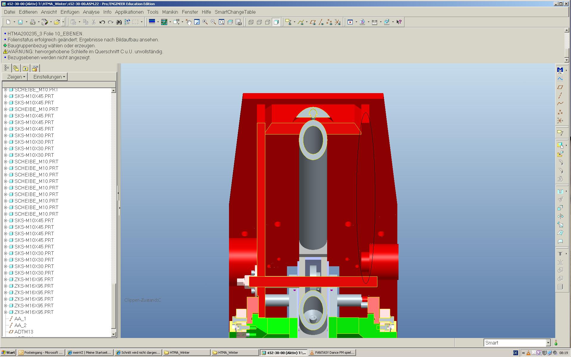

Hallo Ihr Pro/fis!
Ich habe ein Problem mit der Schnittdarstellung in der Zeichnung.
Es handelt sich um einen planaren Baugruppenschnitt, der mir in der Zeichnung nicht dargestellt wird.
Die Ansicht ist auf die Schnittebene orientiert und ich kann den Schnitt im Ansichtsmanager auch auswählen (Häkchen ist da).
Es scheint ein Problem im Assembly zu sein, da das Problem auch bei einer neuen Zeichnungsableitung auftritt.

Ich habe jetzt alles aus dem anderen Thread probiert.
Leider ohne Erfolg.
Der Schnitt wird im Assembly ohne Probleme dargestellt.
Die Baugruppe ist auch nicht sonderlich komplex.
Wir haben viele sehr ähnliche Baugruppen, bei denen keine Probleme auftreten.

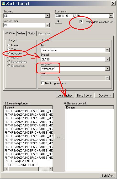

2. Stufe befinden sich Gewinde an der Stelle des Schnittes --> testweise Gewinde unterdrücken

Es war tatsächlich eine Kosmetik in einem Einzelteil (merkwürdigerweise wurde der Schnitt in der Einzelteilzeichnung fehlerlos dargestellt.
Kosmetik neu erstellt - Problem gelöst.

Original erstellt von KatjaH:
Kosmetik neu erstellt - Problem gelöst. :D
Lass mich mal raten. War es ein Gewinde an einem Drehteil?
Lass mich mal weiter raten. Auch andere Teile haben an der Stelle Gewinde?

Hallo Nadine,
Original erstellt von Nadüne:
...will ich nicht an jedem einzelnen Bauteil die Gewinde unterdrücken, geht das auch iwi anders?
Ja!
Zumindest wenn Zeichnung und Baugruppe gleichzeitig offen sind!
Du kannst über das Such-Tool im Handumdrehen alle kosmetischen Gewinde selektieren, und danach gemeinsam "Unterdrücken"
Suche einfach nach irgendeiner Gemeinsamkeit, z.B. "CLASS"
Das gleiche gilt für alle "Standardbohrungen"
Dass sowohl Zeichnung, als auch Baugruppe offen sind ist deshalb wichtig, damit auch temporäre Unterdrückungen berücksichtigt werden. (z.B. aus Varianten)
HTH, Nina

WARNUNG: hervorgehobene Schleife im Querschnitt C u.U. unvollständig.
Was kann das denn bedeuten???

Ich hab mal ein Bild von dem Schnitt 3D gemacht, was mir gerade erst auffällt, im Bild schwarz eingerahmt, fehlt die gelbe Umrandung...
Vielmehr dieses Bauteil ist hohl...
Der fehlgeschlagene Schnitt ist ein Stufenschnitt? Wenn ja, dann die Kurve für die Erzeugung des Schnittes so definieren, dass sie sauber das ganze Modell schneidet. Evtl. erst einmal so skizzieren, dass es deutlich über das Modell hinausgeht.
