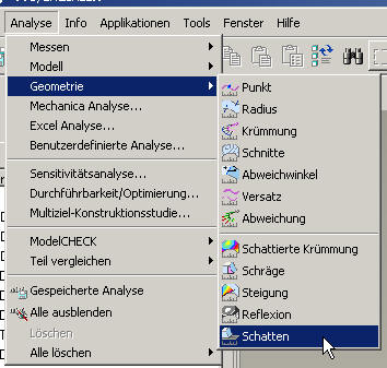

Hallo zusammen!
Gibt es in Pro/E eine Möglichkeit die projizieret Fläche eines Körpers zu analysieren, bzw. den Flächeninhalt zu messen?
Wenn ich einen Körper aus irgendeinem beliebigen winkel betrachte, dann ergibt die Umrisskurve eine bestimmte "Schattenfläche". Diese "Schattenfläche" od. projizierte Fläche od. "Werkzeugauftriebsfläche" brauche ich zur Bestimmung der Zuhaltekraft einer Spritzgussmaschine.
Hoffe einer von euch weiß was ich meine und kann mir helfen.

Hallo Schurke,
wenn es nur um den Flächeninhalt geht, kannst Du die "Schatten"-analyse verwenden. Die macht genau das. Die zeigt die die bedeckte Fläche in mm² und %.
Ich hänge ein Bild an.
:cybernuth:

Hallo cybernuth,
danke für den tipp und die bilder.Das ist genau die funktion die ich gesucht habe.
Leider bin ich mit der "clicklogik" dieses befehls noch nicht vertraut. Werde das aber rausfinden. Ansonsten melde ich mich nochmals bei dir.

In WF2:
Fläche wählen, Modell im Baum(!) ganz oben wählen, Projektionsrichtung wählen. Ggf. Richtung umschalten und los geht´s...
