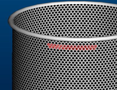

Servus!
Ich habe hier ein Blechteil, wo ich ein Lochgitter eingebaut habe (Muster mit Identisch) und noch ein paar Löcher usw..
Die Aufrufzeit ist ja gerade so noch akzeptabel ( ca. 10 min)
jedoch wenn ich meherere (eigentlich sind es 3 solcher Bauteile) dann in einer Baugruppe eingebaut habe, dauert das abspeichern ca. 35 min.
Lokal oder über ein PLM System ist in der Geschwindigkeit unerheblich anders, die CPU ist dauernd bei 100%.
Regen dauert halt so lange.
Da ich ja auch noch die Abwicklung im Part habe, rechnet sich Pro/E wohl einen Wolf.
Meine große Baugruppe kommt dann auch recht schnell an die 1.9GB Grenze im Speicher, so dass ich den 3GB Switch aktivieren musste.
(und das nur mit Blech ohne Einbauten )
Es muss doch noch andere Anwender geben, die auch große Blechbaugruppen haben, die irgendwie dargestellt werden müssen.
(warum auch immer)
Wie macht Ihr das denn?
Die Datei um die es geht ist 25MB groß , gesplittet in zip dateien, sind es dann 7 Dateien, je 900KB.
Ich könnte sie hier auch posten, will aber warten, ob das überhaupt jemand sehen will.
Hat jemand mal Lust sich das Teil anzuschauen wie man so was besser machen kann?
Anbei ein JPG der Datei

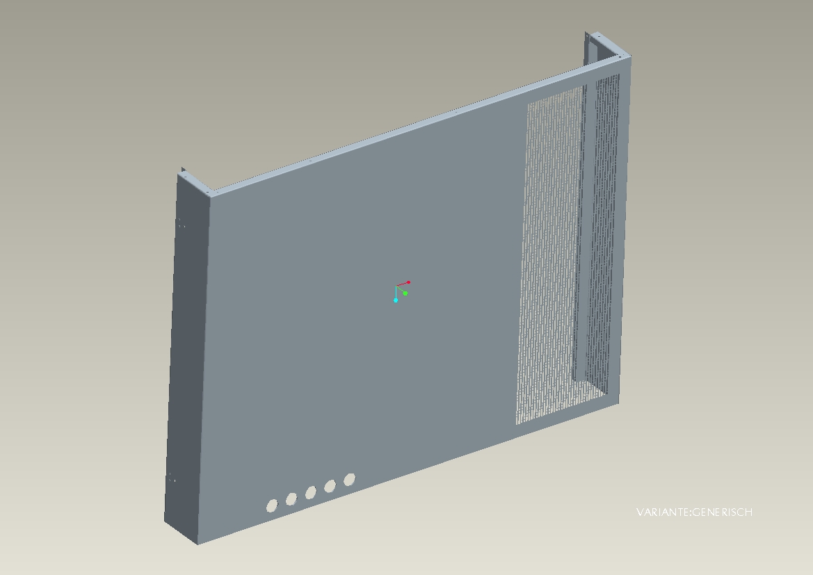

Wäre es denkbar, dass du das Bauteil vereinfachst, damit du zumindest in der Baugruppe noch eine akzeptable Performance erreichst?
Ich denke dabei entweder an eine Familientabelle oder eventuell auch an eine vereinfachte Darstellung des Bauteils.
Die Fertigungszeichnung könntest du ja dann mit dem vollständig ausmodelierten Modell machen.

Mit der vereinfachten Darstellung (über Ansichtsmanager) habe ich auch gestern noch mal ein Part gemacht, ohne Lochgitter, und kann jetzt dann in der Baugruppe das die Darstellung wechseln, und auch in der Zeichnung und der Abwicklung die vereinfachte Darstellung als sperates Blatt hinzufügen.
Jetzt muss ich erst mal schauen, in wie fern die vereinfachte Darstellung beim laden aud unserem PLM-System funktioniert.
- Mit kosmetischen Kurven ist ein Ansatz, über den ich noch nicht nachgedacht habe.
Interessant ist die korrekte Modellierung für das Gewicht , den Schwerpunkt und bei einigen Teilen auch für die direkte Verarbeitung über DXF in die Stanzmaschine, das wird bei einigen Lieferanten von uns gemacht.
*Früher* konnte man das schön in AutoCAD murksen (bzw heute auch noch), aber wenn dann will ich alles "ganz" haben.
- Familientabelle: eigentlich gar nicht schlecht, minimale Stanzreihe  für das herladen, maximale Anzahl bei Auswahl für Präsentation.

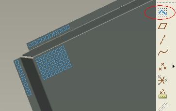

Hallo Matthias,
habe früher auch mal den Fehler gemacht und solche Lochgitter ausmodelliert...habe ich dann aus besagten Performancegründen ganz schnell wieder sein lassen!
Ich behelfe mir in so einem Fall mit dem Skizzen-Tool (siehe eingekreisten Button im Bildanhang).
Damit kann man wunderbar alle mögl. Lochungen, Gitter- und sonst. Strukturen quasi als "Abziehbild" auf den Oberflächen nachskizzieren.
Und das ganze bei Null Rechnerbelastung! Diese so erstellten Kurven kommen auch excellent auf Zeichnungen rüber. Je nachdem kann man z.B. ein Loch skizzieren und dann mit der "Füllen"-Funktion bei der Musterung auf eine Fläche projezieren. Um der Transparenz eines Lochblechs Rechnung zu tragen, dann noch die Farbe auf 85% Transparenz im Modell ändern und fertig! Das Ergebnis kann sich in den allermeisen Fällen sehen lassen.

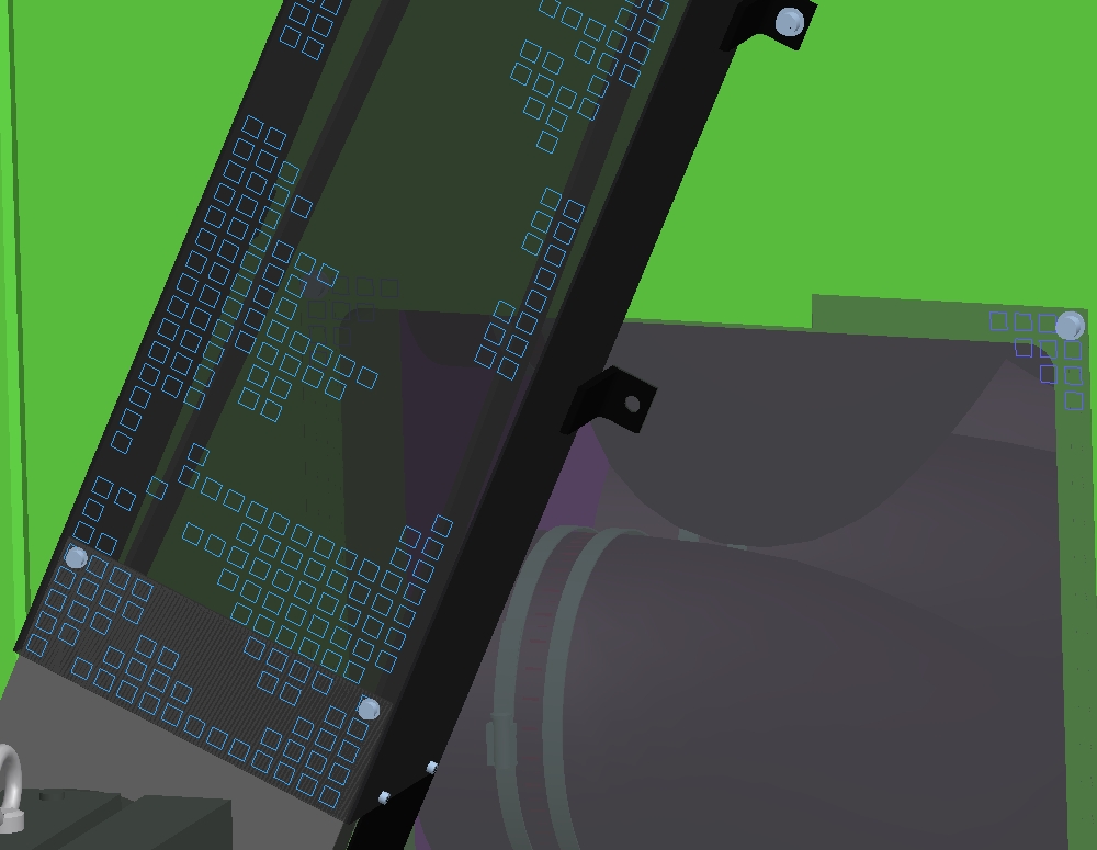

erstellt am: 06. Okt. 2006 12:34    Editieren oder löschen Sie diesen Beitrag!  <-- editieren / zitieren -->   Antwort mit Zitat in Fett Antwort mit kursivem Zitat    Unities abgeben: 1 Unity (wenig hilfreich, aber dennoch)2 Unities3 Unities4 Unities5 Unities6 Unities7 Unities8 Unities9 Unities10 Unities
Mach ich was falsch, weil die Kosmetik-Lochgitter scheinen jetzt irgendwie durch die Baugruppe durch....
In der Einzelteil-Zeichnung stört mich das ja nicht, aber in der Baugruppe....
gibts da so ne config Einstellung wie: do_not_fucking_durchschein__die_kosmetik yes ?

Wenn die Löcher mit Kurven statt mit Kosmetik gemacht wird, scheinen sie nicht durch.
