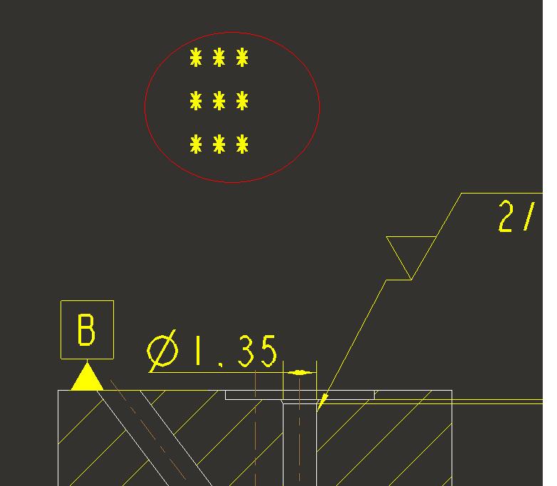

Hallo zusammen
ich habe gerade das Phänomen gehabt, dass sich die geometrischen Toleranzen an einem KE in Sterne verwandeln, wenn man das KE löscht.
Wahrscheinlich haben sie dann keinen Bezug mehr, aber meine Frage ist folgende.
Ich kann diese Sterne nicht greifen und somit auch nicht löchen.
Bitte gebt mir einen Tipp

Die Sterne sind entstanden, weil die dahinter liegende Funktion ihrer Basis beraubt wurde. Das KE ist futsch. Was soll der Text nun auch anzeigen ?
Am besten markieren, löschen(Entf-Taste) und neu erzeugen, vielleicht an einem stabilerem Element, wie z.B. einer Bezugsebene.

Ja Danke für die Antwort
Ich würde es ja liebend gern löschen, aber ich kann wie gesagt die Sterne nicht erreichen bzw. greifen, weder mit einem Fenster noch mit einem einfachen Mausklick.
Ich weiß nicht wie der Trick aussieht.

ach so sorry, dann im Teil unter ->Einstellungen ->geom.Toleranz ->löschen
und wenn dann immer noch was auf der Zeichnung zu sehen ist -> Editieren ->Ausschneiden ->Viel Auswahl -> Kiste drum und weg damit.
Ansicht aktualisieren nicht vergessen.

Wirst du auch so nicht zu packen bekommen.
Aus der Erfahrung heraus kann man solche, stehengebliebenen Sachen nur über das "Such- und Find" tool selektieren.
Also strg+f, dort auf Notizen stellen und suchen lassen. Jetzt mal bei den Gefundenen durchklicken. Irgendwann sollte das Übelteil auch markiert werden.
