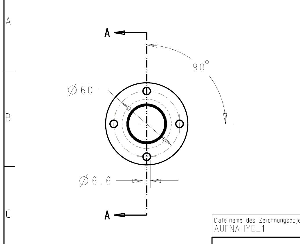

habe sehr interessiert eure Diskussion verfolgt und hoffe dass mein Problem nun auch ne Lösung bekommt.
Ich arbeite mit dem normalen Distiller von Adobe und habe nun das Problem, dass beim Drucken die Auflösung zu gering bzw. die Liniendicke zu groß ist.
So bekommt man Probleme, die Zeichnung richtig zu lesen, weil die Linien als breiter schwarzer Balken gedruckt werden (s. Anhang).
Hat einer von euch schon mal dieses Problem gehabt?
Greetz
Dominik

Hallo Domonik,
hatte das gleiche Problem, nutze deswegen den Ghostscript und ignoriere den Distiller.
Gruss, Joe

@dominik20:
schade dass deine Versuche mit dem Distiller so übel aussehen.
Ich kann dich aber beruhigen. Die PDF-Ausgabe wird auch aus anderen
CAD-Programmen heraus so dick. Einziges Mittel zu einer kleinen
Verbesserung ist das Häckchen im Kästchen "Lininenbreiten skalieren"
und "Lininenarten skalieren" in Druckmenü des Distillers.
Aber trotzdem sind dann oft noch einige Linien zu dick.
CadKD

Nun hab ich es doch noch hinbekommen!
Es funktionierte nicht wie angenommen über den Distiller.
Wenn man in der config.pro unter penX_line_weight den Wert verändert, dann wird die Strickstärke sowohl beim PDF-Druck als auch beim normalen Druck kleiner. Ich hatte bisher Werte zwischen 2 und 4 (auf einer Skala von 1 bis 16 ja echt klein), und die machten aber bei A4-Zeichnungen schon Probleme.
Habe jetzt pen1_line_weight auf 2 und alle anderen auf 1 gesetzt.
Trotzdem nochmal danke für eure Hilfe.
Dominik
