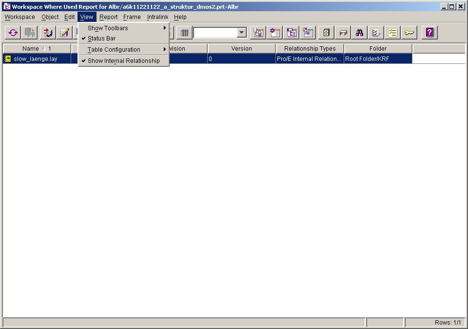

erstellt am: 31. Jul. 2003 16:27    Editieren oder löschen Sie diesen Beitrag!  <-- editieren / zitieren -->   Antwort mit Zitat in Fett Antwort mit kursivem Zitat    Unities abgeben: 1 Unity (wenig hilfreich, aber dennoch)2 Unities3 Unities4 Unities5 Unities6 Unities7 Unities8 Unities9 Unities10 Unities Nur für giatsc 10 Unities + Antwort hilfreich
hi,
ergänzender Hinweis zu
"Ok, ich kann einchecken aber die fehlenden Referenzen sind doch immernoch vorhanden!? Eigentlich wird das Problem vertagt oder? Stört das niemanden ausser uns?
Bei Änderungen und nachträglichem Speichern taucht der "Ghost" wieder auf oder!?"
Erstellt Euch doch ein Anzahl von immer gleichbenannten Dummy-Baugruppen und Teilen ( z.B.: ZZZ_Dummy_01.asm, ZZZ_DUMMY_02.asm ...)
Wenn dann im Workspace ein Ghost erzeugt wird, benennt Ihr das Ghost-Objekt um.
Damit ist gewährleistet, daß eingecheckt werden kann, aber trotzdem "Muell" nicht vergessen wird.
Mit dem "WhereUsedReport" seht Ihr dann jederzeit welche Teile oder Baugruppen "Muell" enthalten.

erstellt am: 01. Aug. 2003 09:55    Editieren oder löschen Sie diesen Beitrag!  <-- editieren / zitieren -->   Antwort mit Zitat in Fett Antwort mit kursivem Zitat    Unities abgeben: 1 Unity (wenig hilfreich, aber dennoch)2 Unities3 Unities4 Unities5 Unities6 Unities7 Unities8 Unities9 Unities10 Unities Nur für giatsc 10 Unities + Antwort hilfreich
hi ehlers,
"Leider haben die Ghost-Dateien keinen Report zu Where used oder Verwendungsnachweis"
Aber jedes Ghost-Objekt hat doch einen WhereUsedReport!
Es kann sein, daß der im ersten Fenster leer iss. Dann heißt das, das der GHOST keiner externen Abhängigkeiten hat.
Wenn Du dann im WhereUsedReport - Fenster im Menü "View" auf "Show Internal Relationship" gehst, zeigt ER dir die internen Abhängigkeiten an.
Häufig sind das halt, wie im dargestellten Fall Layout´s, die man dann mit
#Deklarieren; #LayDekl aufheben
wegbekommt.
Gruß Placebo

erstellt am: 01. Aug. 2003 17:10    Editieren oder löschen Sie diesen Beitrag!  <-- editieren / zitieren -->   Antwort mit Zitat in Fett Antwort mit kursivem Zitat    Unities abgeben: 1 Unity (wenig hilfreich, aber dennoch)2 Unities3 Unities4 Unities5 Unities6 Unities7 Unities8 Unities9 Unities10 Unities Nur für giatsc 10 Unities + Antwort hilfreich
Wie im Bild zu sehen handelt es sich bei Dir um IL 3.x
Wir haben aber 2.0
Also warten wir und hoffen.
