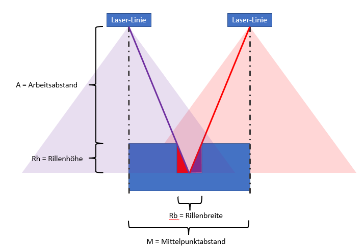

ich arbeite aktuell an einem kleinen optischen Messsystem mit zwei Lasern, die eine Linie auf ein Werkstück projizieren – genauer gesagt in eine Rille. Ziel ist es, die Rille ohne Schattenbildung vollständig auszuleuchten, sodass der Boden der Rille sichtbar bleibt.
Ich habe dazu ein Schema erstellt (siehe unten), und eine Formel entwickelt, mit der man den notwendigen horizontalen Abstand der Laser zur Rillenmitte berechnen kann.
🔧 Rahmenbedingungen:
    Rillenbreite (Rb): z. B. 4 mm
    Rillenhöhe (Rh): z. B. 30 mm
    Arbeitsabstand (A): z. B. 300 mm (Entfernung vom Laser zur Werkstückoberfläche)
📏 Ziel:
Berechne den Abstand x, in dem die Laser links und rechts neben der Rille montiert werden müssen, sodass der Laserstrahl gerade bis zum Rillenboden reicht – ohne Schatten von den Seitenwänden.
🧮 Herleitung:
Geometrisch betrachtet ergibt sich ein rechtwinkliges Dreieck mit:
    Ankathete = Rillenhöhe (Rh)
    Gegenkathete = halbe Rillenbreite (Rb / 2)
Daraus ergibt sich:
tan(0) = (Rb/2*Rh)
M = A*(Rb / 2*Rh)
M = 300 * (4 / 2*30)
M = 20 mm
Die Laser müssten also je 20 mm links und rechts vom Mittelpunkt der Rille positioniert werden.
❓Frage an Euch:
    Stimmt die Herleitung soweit?
    Gibt es aus eurer Sicht noch etwas zu beachten – z. B. bei größeren Rillen oder anderen Winkeln?
    Ist die Annahme für die schattenfreie Ausleuchtung korrekt getroffen?
Gruß Mücke

erstellt am: 01. Jun. 2025 20:16    Editieren oder löschen Sie diesen Beitrag!  <-- editieren / zitieren -->   Antwort mit Zitat in Fett Antwort mit kursivem Zitat    Unities abgeben: 1 Unity (wenig hilfreich, aber dennoch)2 Unities3 Unities4 Unities5 Unities6 Unities7 Unities8 Unities9 Unities10 Unities Nur für Muecke.1982 10 Unities + Antwort hilfreich
BTW: Das hat nichts mit FEM zu tun.
Deine Herleitung halte ich für falsch.
Meine Lösung:
M = A * Rb / Rh + Rb
M = 300 * 4 / 30 + 4
M = 44mm
Zeichne es Dir doch einfach in einer Inventorskizze auf!

erstellt am: 02. Jun. 2025 07:03    Editieren oder löschen Sie diesen Beitrag!  <-- editieren / zitieren -->   Antwort mit Zitat in Fett Antwort mit kursivem Zitat    Unities abgeben: 1 Unity (wenig hilfreich, aber dennoch)2 Unities3 Unities4 Unities5 Unities6 Unities7 Unities8 Unities9 Unities10 Unities
Oh, sorry, ich dachte, bei FEM geht es um Berechnungen und Analysen.
Es gibt so extrem viele Foren hier ...
Meine Lösung:
M = 44mm
Ok, dann muss ich mir das noch mal genauer anschauen. Deine Lösung wäre etwas entspannter für mich. :D Zumindest wären dann weniger Laser im Einsatz. Es gibt so extrem viele Foren hier ...
Oh, das ist eine gute Idee! Das mache ich heute Abend nach der Arbeit.
Danke schon mal fürs Feedback.

Auch ich komme auf die 44mm. Gerechnet ganz einfach mit den Strahlensätzen. Das Dreieck in der Nut und das von den Lasern aufgespannte sind "ähnlich".
Also kann man die Längen ins Verhältnis setzen
Rb / Rh  = M / (A+Rh)
Also immer einfach Breite zu Höhe. Heraus kommen die 44.

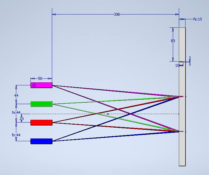

Laserpositionierung.ipt
inspiriert durch Murphys Anregung und natürlich meinen sehr speziellen Freund hier im Forum 😄, habe ich mich mal drangesetzt und versucht, etwas Konstruktives zusammenzubauen.
Ich habe alles auf eine Master-Skizze gesetzt und sämtliche Volumenkörper darauf aufbauend erstellt. So behalte ich alle Bemaßungen im Blick und kann sie bei Bedarf direkt anpassen.
Was habe ich gemacht:
1. Kühlkörper erstellt mit 3 Rillen:
* Zwei dienen zur Ausleuchtung,
* eine weitere Rille nutze ich zur Feinjustierung per Bemaßung.
2. Laser konstruiert und mit einem Strahlen-Dreieck versehen:
* Seiten a & b sind jeweils mit der oberen Ecke der Rille koinzident verknüpft,
* Seite c liegt kolinear mit dem Rillenboden.
  Dadurch passt sich das Dreieck automatisch an, wenn ich den Laser verschiebe.
3. Insgesamt habe ich vier Laser (Rot, Blau, Grün, Magenta) platziert –
alle im gleichen Abstand zueinander positioniert und möglichst stark voneinander abhängig gemacht,
damit die Skizze übersichtlich bleibt. (Allerdings funktioniert das mit der Abhängigkeits-Reduzierung nur bedingt.)
Spannend wird’s bei den Parametern:
Ich habe etwas mit den Werten herumgespielt:
* Abstand Laser ↔ Kühlkörper
* Abstand Laser ↔ Laser (Mittelachse)
* Rillenbreite
* Rillentiefe
* Rillenabstand
Es ist wirklich interessant zu sehen, wann eine Rille vollständig vom Laserlicht abgedeckt ist und wann noch ein kleiner Spalt bleibt – das sieht man jetzt in der Konstruktion sehr schön!
Aktueller Stand der Parameter:
✅ Festgelegt:
* Rillenbreite ≥ 2 mm
* Rillentiefe ≥ 10 mm / ≤ 25 mm
* Rillenabstand ≥ 25 mm / ≤ 80 mm
❓ Noch variabel:
* Abstand Laser ↔ Kühlkörper: vermutlich irgendwo zwischen 200–500 mm
* Abstand Laser ↔ Laser (Mittelachse): aktuell noch das große Fragezeichen.
Ich habe meine IPT-Datei angehängt – vielleicht fällt ja jemandem etwas auf, woran ich noch nicht gedacht habe. Mir ist wichtig, dass jede Rille sauber vom Laserlicht ausgeleuchtet wird – das ist das Hauptziel.
Falls jemand Ideen, Hinweise oder auch Kritik hat – immer her damit!

Da das ja jetzt etwas anders aussieht als am Anfang:
Dumme Frage:
Warum nicht einfach einen Laser direkt über der Rille?
Also nur zwei insgesamt?

erstellt am: 08. Jun. 2025 21:06    Editieren oder löschen Sie diesen Beitrag!  <-- editieren / zitieren -->   Antwort mit Zitat in Fett Antwort mit kursivem Zitat    Unities abgeben: 1 Unity (wenig hilfreich, aber dennoch)2 Unities3 Unities4 Unities5 Unities6 Unities7 Unities8 Unities9 Unities10 Unities
Ja, das sieht etwas anders aus als zu Beginn. Noch bin ich viel am Überlegen und Tüfteln, denn ich stehe noch ganz am Anfang.
Der „Kühlkörper” mit den Rillen ist ca. 1 m lang, d. h., es gibt nicht nur eine Rille, sondern einen riesigen Haufen an Rillen. Ich kann auch nicht immer genau sagen, wo die Rillen anfangen, d. h., ich kann die Mittelachse des Lasers somit auch nicht mit der Mitte der Rille ausrichten.

Und wozu müssen die Rillen beleuchtet werden?
Technischer Sachbearbeiter Planung und Bauleitung (m/w/d)
Muecke.1982
Sehen Sie sich das Profil von Muecke.1982 an!   Senden Sie eine Private Message an Muecke.1982  Schreiben Sie einen Gästebucheintrag für Muecke.1982
Beiträge: 1391
Registriert: 23.07.2009
erstellt am: 08. Jun. 2025 21:19    Editieren oder löschen Sie diesen Beitrag!  <-- editieren / zitieren -->   Antwort mit Zitat in Fett Antwort mit kursivem Zitat    Unities abgeben: 1 Unity (wenig hilfreich, aber dennoch)2 Unities3 Unities4 Unities5 Unities6 Unities7 Unities8 Unities9 Unities10 Unities
Die Laserlinie soll später mithilfe von Kameras erfasst werden, um ein Höhenprofil zu erstellen.
Dabei werden Rillenhöhe, Rillenbreite und Rillenform kontrolliert.
Leider liegen die Teile nicht immer sauber auf dem Band, sondern können bis zu 90° verdreht sein.
