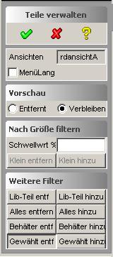

erstellt am: 12. Jul. 2012 08:00    Editieren oder löschen Sie diesen Beitrag!  <-- editieren / zitieren -->   Antwort mit Zitat in Fett Antwort mit kursivem Zitat    Unities abgeben: 1 Unity (wenig hilfreich, aber dennoch)2 Unities3 Unities4 Unities5 Unities6 Unities7 Unities8 Unities9 Unities10 Unities Nur für 3D-Papst 10 Unities + Antwort hilfreich
Also im Annotation gibt es diese Funktion beim Teile-Verwalten. Da können alle Bibliotheksteile gleichzeitig ausgeblendet werden. Auch die selbe Funktion für alle Teile die kleiner als ein bestimmter Prozentsatz sind gibt es da.
Den Code gibt es also irgendwo...   :-)   Und wenn eine findige Nase sowas im Modeling in ein Ein/Ausblenden-Menü einbaut, würde ich wünschen es gäbe auch ein "Umkehren", was alle ausgeblendeten Teile einblendet und umgekehrt. Eigentlich das gleiche Menü wie im Annotation:
Es gibt den Trick, die Auswahl, was bei der Ansicht ausgeblendet ist und was nicht, in einem TeilGruppenelement unter der Baugruppe abzulegen. Dies lässt sich dann auch im Modeling anwählen zBsp DarstListe->nurDarstListe->F2->inFormElem

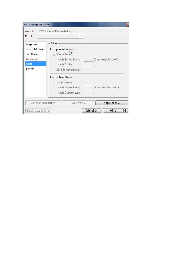

erstellt am: 18. Jul. 2012 13:39    Editieren oder löschen Sie diesen Beitrag!  <-- editieren / zitieren -->   Antwort mit Zitat in Fett Antwort mit kursivem Zitat    Unities abgeben: 1 Unity (wenig hilfreich, aber dennoch)2 Unities3 Unities4 Unities5 Unities6 Unities7 Unities8 Unities9 Unities10 Unities Nur für 3D-Papst 10 Unities + Antwort hilfreich
Normteile_ausblenden.pdf
Grüß dich Papst,
ich liege hoffentlich nicht völlig daneben?
Wir steuern das über die Anzeigefilter, siehe Anhang.
SoliDes
[Diese Nachricht wurde von SoliDes am 18. Jul. 2012 editiert.]
