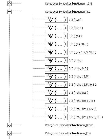

Hallo allerseits,
nachdem im Anno-/ME10-Forum niemand geantwortet hatte, will ich es hier nochmals versuchen:
Wir haben seit kurzer Zeit OSDM mit Annoation im Einsatz und um damit richtig durchstarten zu können scheint im Annation etwas zu fehlen (evtl. bin ich auch nur zu blind...).
Ich versuche mal zu beschreiben, was ich suche:
Beim Oberflächenrauhigkeiten bemaßen wird ja nun nicht immer alles in 3,2 zu fertigen sein, sondern auch mal 1.6, 6.3 o.ä.
Um diese, in der Zeichung verwendeten Rauhigkeiten, nun alle "aufzuzählen", wurden bei uns früher im ME10 über ein Makro die verwendeten Werte über dem Schriftfeld nochmals hingeschrieben.
Es sah dann (hier jetzt mal ohne die Wurzelähnlichen Bearbeitungszeichen) so aus: 3,2 (6,3  1,6)
Wie kann man die "Zusammenfassung" im Anno erzeugen? Gibt es dieses Feature überhaupt? Wenn nein, hat jemand ein nettes Lisp dafür?
Ich hoffe ich konnte einigermaßen erklären, worum es geht.
Grüße, Michael

Hallo Klaus,
das was Du meinst habe ich glaube ich schon herausgefunden (oder auch nicht).
Ich frage mich, ob es nicht auch einen Automatismus im Annotation gibt, der alle verschiedenen in der Zeichnung vorkommenden Werte herausfingert und mir dann diese "Zusammenfassung" an einer belibigen Stelle in der Zeichnung einfügt.
Anbei mal ein Beispiel aus dem "Hoischen", damit evtl. klarer wird, was ich meine. Es geht mir um die doppelt unterstrichene Angabe.

erstellt am: 10. Mai. 2005 17:39    Editieren oder löschen Sie diesen Beitrag!  <-- editieren / zitieren -->   Antwort mit Zitat in Fett Antwort mit kursivem Zitat    Unities abgeben: 1 Unity (wenig hilfreich, aber dennoch)2 Unities3 Unities4 Unities5 Unities6 Unities7 Unities8 Unities9 Unities10 Unities Nur für MC 10 Unities + Antwort hilfreich
am_surface.lsp.txt
Aber allem Gejammer zum Trotz eine erste Version.
Der Wert für die Symbolgrösse bezieht sich nur auf die Klammern und muss zu den Vorgaben der Symbole passen
Wenn man den Vorgabewert für die allgemeine Rauhigkeit auf "roh" belässt, wird das entsprechende Symbol ohne Text und mit Kringel verwendet.

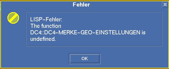

Walter Geppert
Frank und Frei
Sehen Sie sich das Profil von Walter Geppert an!   Senden Sie eine Private Message an Walter Geppert  Schreiben Sie einen Gästebucheintrag für Walter Geppert
Beiträge: 2178
Registriert: 12.12.2000
Konstruktion von Sondermaschinen, Montageautomaten, Meß- und Prüfeinrichtungen, Vorrichtungen und Produktentwicklung mit Creo Elements/Direct Modeling 20.8, AdvancedDesign, Surfacing, SolidPower, ModelManager auf
HP ZBook Fury 16 G9, Windows 11 Pro 64
erstellt am: 17. Mai. 2005 10:21    Editieren oder löschen Sie diesen Beitrag!  <-- editieren / zitieren -->   Antwort mit Zitat in Fett Antwort mit kursivem Zitat    Unities abgeben: 1 Unity (wenig hilfreich, aber dennoch)2 Unities3 Unities4 Unities5 Unities6 Unities7 Unities8 Unities9 Unities10 Unities Nur für MC 10 Unities + Antwort hilfreich
am_surface.lsp.txt
Original erstellt von MC:
...Ich wüßte jetzt auf anhieb nicht, was es da noch zu verbessern gibt!
Hab schon was entdeckt (oder besser ein Kollege von mir):
Die Symbole haben nicht der Skizze gehört und konnten deshalb nicht gemeinsam bewegt werden
meine LISP-Makros sind auf Heikos Hilfeseite
Grüße aus Wien
Walter
DC4 Technisches Büro GmbH

erstellt am: 17. Mai. 2005 22:09    Editieren oder löschen Sie diesen Beitrag!  <-- editieren / zitieren -->   Antwort mit Zitat in Fett Antwort mit kursivem Zitat    Unities abgeben: 1 Unity (wenig hilfreich, aber dennoch)2 Unities3 Unities4 Unities5 Unities6 Unities7 Unities8 Unities9 Unities10 Unities Nur für MC 10 Unities + Antwort hilfreich
> hab auch keinen Weg gefunden, den ME10-Teilenamen von einem {SEL_ITEM} abzufragen
@walter
schon mal die Verwendung von
(sd-am-inq-name item)
in Betracht gezogen?
+ sd-string-match-pattern-p ggf.

Hallo Walter,
kannst Du mir sagen, was ich falsch mache, wenn ich die angehängte Fehlermeldung erhalte? Ich habe die letzte Version Deines Makros laufen lassen.
Gruß, Michael
Phantasie ist wichtiger als Wissen, denn Wissen ist begrenzt. (A. Einstein)
Walter Geppert
Frank und Frei
Beiträge: 2178
erstellt am: 19. Mai. 2005 11:35    Editieren oder löschen Sie diesen Beitrag!  <-- editieren / zitieren -->   Antwort mit Zitat in Fett Antwort mit kursivem Zitat    Unities abgeben: 1 Unity (wenig hilfreich, aber dennoch)2 Unities3 Unities4 Unities5 Unities6 Unities7 Unities8 Unities9 Unities10 Unities Nur für MC 10 Unities + Antwort hilfreich
am_surface.lsp.txt
Autsch, da hab ich wieder mal unsere Firmenmakros vergessen rauszunehmen

erstellt am: 22. Jan. 2007 07:05    Editieren oder löschen Sie diesen Beitrag!  <-- editieren / zitieren -->   Antwort mit Zitat in Fett Antwort mit kursivem Zitat    Unities abgeben: 1 Unity (wenig hilfreich, aber dennoch)2 Unities3 Unities4 Unities5 Unities6 Unities7 Unities8 Unities9 Unities10 Unities
Hallo Noxx,
wir haben es seit Ende 2005 im Einsatz und was soll ich sagen: Es funktioniert spitze!
Es gibt leider eine Einschränkung, die ich selbst mangels fundierter Lisp-Kenntnisse nicht beheben kann:
Das Tool kann das Oberflächenzeichen bzw. die Angabe für "roh" (den kleinen Kringel) nicht erkennen, da es keine Zahl ist. Da muß man sich eine Krücke bauen und eine Oberflächenangabe irgendwo platzieren, die nachher wieder gelöscht wird. In der "Zusammenfasssung" die das Tool erzeugt, wird diese dann zu "roh" umgewandelt.
Schwer zu erklären, aber Du mußt es mal ausprobieren.
Gruß, Michael
