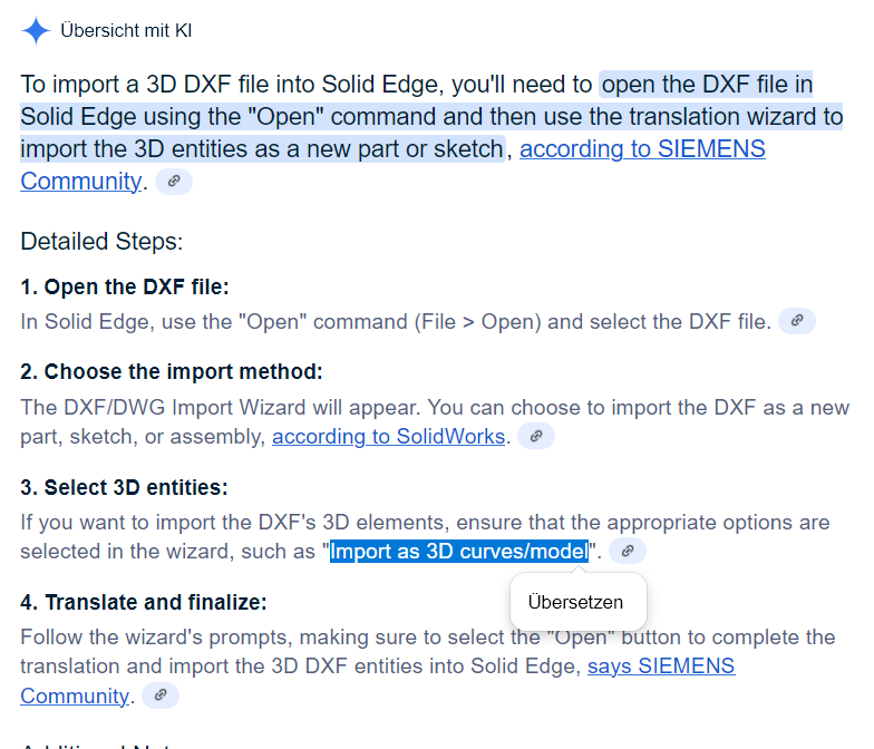

Das könnte auch funktionieren, siehe Bild.

erstellt am: 16. Mai. 2025 20:44    Editieren oder löschen Sie diesen Beitrag!  <-- editieren / zitieren -->   Antwort mit Zitat in Fett Antwort mit kursivem Zitat    Unities abgeben: 1 Unity (wenig hilfreich, aber dennoch)2 Unities3 Unities4 Unities5 Unities6 Unities7 Unities8 Unities9 Unities10 Unities
Also geht irgendwie nicht.
In diesem Link wurde das schonmal beschrieben.
Ich versteh das mit der Sat Datei nicht, wo finde ich diese ?
https://ww3.cad.de/foren/ubb/Forum3/HTML/011825.shtml
