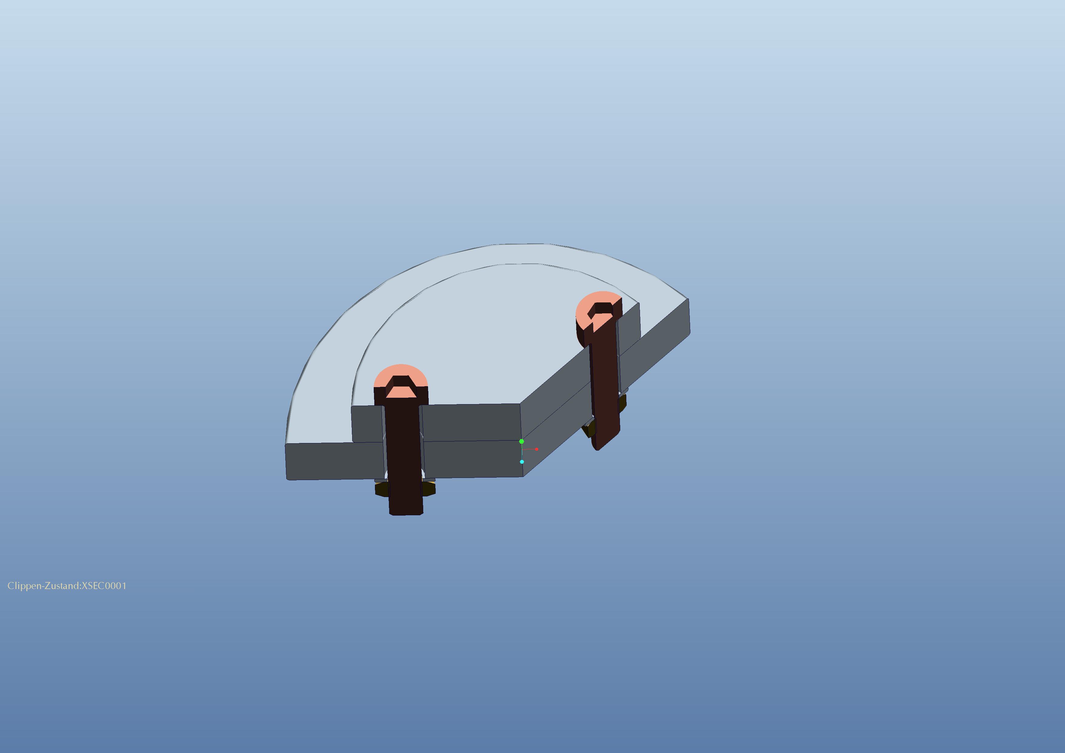

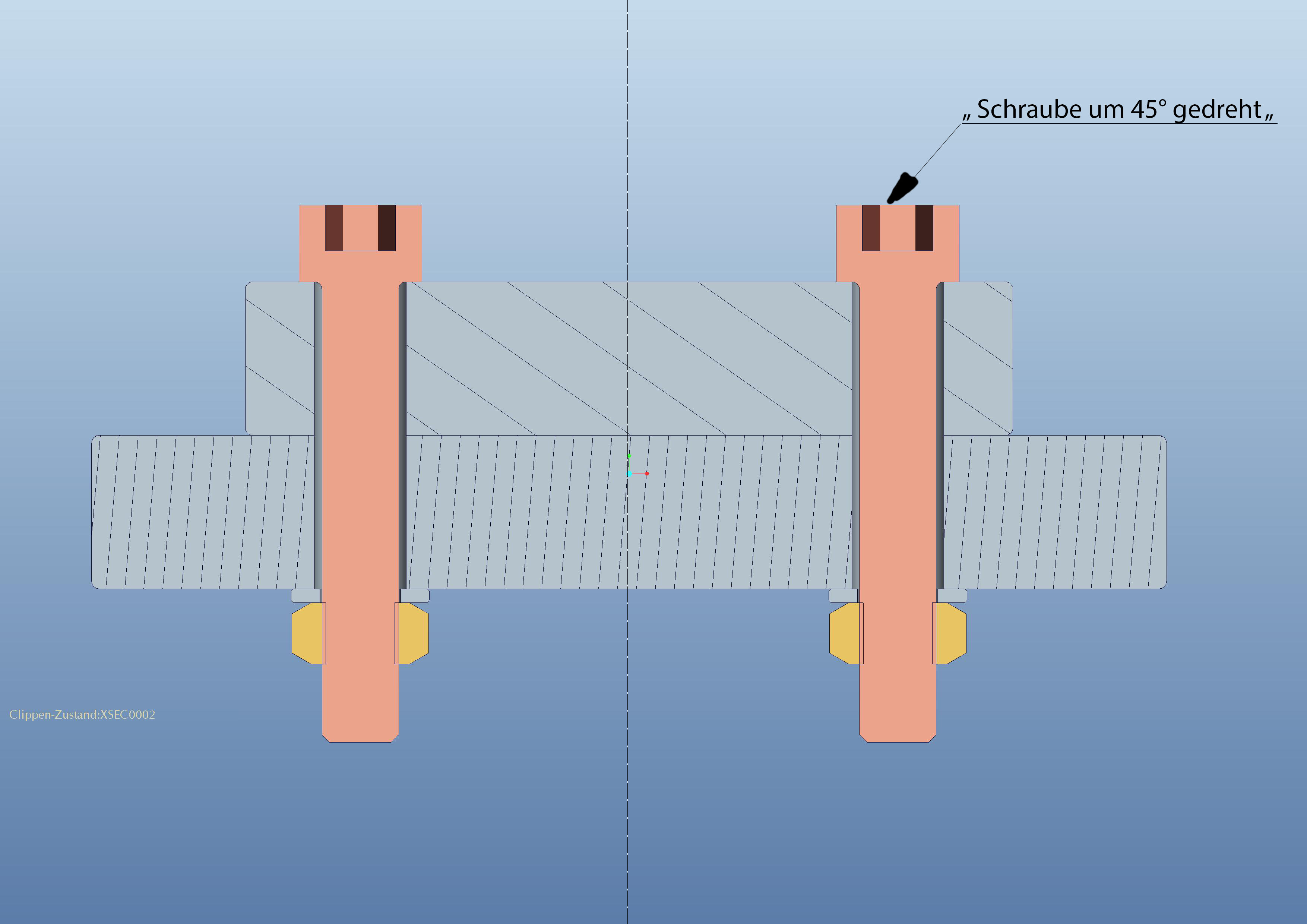

ich würde gerne eine Schraube, die um 45 / 135 Grad zur anderen abgewinkelt ist, mit in die Vorderansicht bei einem geraden (nicht abgewinkelten) Schnitt mit einzeichnen, um mir eine weitere Ansicht zu ersparen.
Ich weis, dass dies zulässig sein müsste, aber ich finde leider die dazugehörige Norm nicht und hab schon ewig gesucht.
Wäre nett, wenn mir jemand sagen könnte, wie ich das an der  Schraube kenntlich mache bzw noch besser, wenn mir jemand sagen könnte, wo ich das in der Norm finde oder ein Beispiel dazu.
Anbei hab ich noch schnell ne "Skizze" gemacht, wie ich mir dass ungefähr vorstell.
Hoff des war verständlich genug und ich bin hier richtig mit dieser Frage.
vielen vielen dank für eine Antwort!

Du möchtest einen geraden Schnitt machen und trotzdem die Schraube erfassen ?
Wer soll das denn noch verstehen ?
Entweder du machst einen abgewinkelten Schnitt oder du blendest im geraden Schnitt die unsichtbaren Linien mit ein. Der gerade Schnitt könnte auch so unterteilt werden, daß du im Bereich der Schraube einen Abstecher nach hinten machst.

Mir gehts hier erstmal mehr um eine Handzeichnung und die Skizze, die ich hier angehängt habt ist stark vereinfacht.
Ich möchte mir einfach die Arbeit ersparen, das Teil in der Draufsicht zu Zeichnen, um den Schnittverlauf einzuzeichnen und ich bin mir auch absolut sicher, dass es da was in der Norm dazu gibt!

vornweg - ich bin kein Maschi. Ich sehe hier aber auch Udos Argumente als ausschlaggebend an. Eine Zeichnung sollte immer eindeutig sein. Wenn die Schnittspur abgeknickt ist, muss das einerseits im Schnitt angegeben werden (Profilknick) und im Grundriss sollte die Schnittspur auch entsprechend eingezeichnet sein. Alles andere wird Murks.

als einer, der noch am Brett gelernt hat (also von der old scool ), kann ich Dir mitteilen:
Zu jeder Schnittansicht gehört auch ein Schnittverlauf "PUNKT"!
Es gibt wirklich nur wenige Ausnahmen, bei denen man auf diesen Verlauf verzichten kann.
Dies wäre der Fall, wenn man zum Beispiel ein einfaches Flach hat, mit einer einzigen Senkbohrung. Und man Aufgrund dieser Einfachheit erkennen kann, was mit dieser Schnittansicht gemeint ist.
Wenn der Schnittverlauf, wie in Deinem Fall, mehrere Teile im Zusammenbau darstellt und dann noch auch einen Knick macht, verbietet sich jegliche Form der Vereinfachung.
Die wichtigste Frage, die Du Dir, abgesehen von irgendwelchen Normen stellen solltest:
Wie kann der Empfänger (i.d.R. der Mann an der Werkbank) zweifelsfrei erkennen, was Du von ihm erwartest. Bedenke: er kennt nicht Deine Gedanken! Und er hat von seiner Werkbank aus auch nicht unbedingt Zugriff auf alle möglichen Normen.
Demnach wirst Du wohl oder übel, auf die Darstellung des Schnittverlaufs nicht verzichten können.

Nein, Du brauchst nur eine weitere Ansicht des bereits vorhandenen Modells ableiten. Das dürfte
in wenigen Sekunden durchführbar sein und ist nicht mit dem händischen Erstellen einer 2D Strichzeichnung
zu verwechseln....
