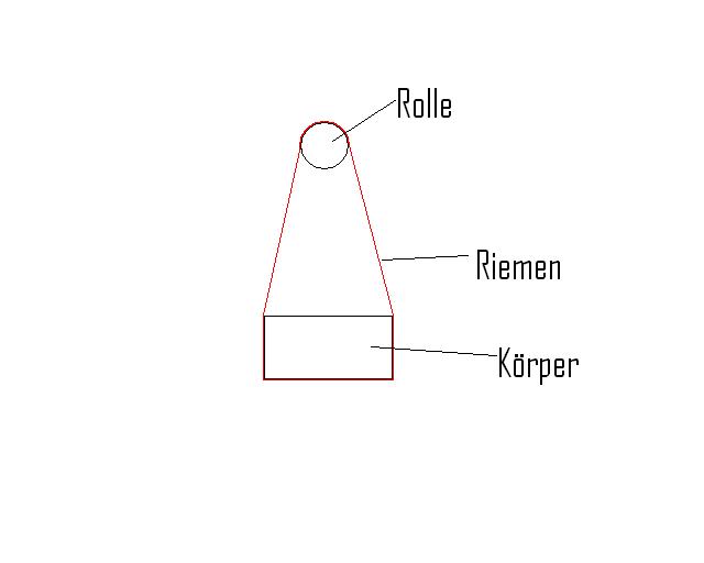

hallo, ich hoffe mal das mein beitrag hier auch richtig eingeordnet ist
ich suche ein programm um einen riementrieb zu simulieren.
vom prinzip her ziemlich einfach, der riemen wird über eine rolle angetrieben und im unteren teil des riemens liegt ein quadratisch/rechteckiger körper, der sich drehen soll. mir kommt es darauf an die eventuellen höhenunterschiede des körpers im riemen darzustellen und ggf. zu berechnen wenn sich die rolle dreht.
hat jemand ne empfehlung welches programm ich dafür nutzen könnte?
hab leider nur grundkenntnisse in catia und da stelle ich mir so ne simulation relativ schwer vor bzw. weiss ich nicht ob sowas da überhaupt möglich ist.
danke schon mal im voraus ;-)
hab noch ne skizze dazu hochgeladen. und es wäre natürlich von vorteil wenn das programm irgendwo als freeware vorhanden ist

Das stelle ich mir sehr komplex vor! liegt Reibung vor? Klar! Dann solltest du Dir das nach Eytelwein berechnen. Catia ist da recht unkomfortabel. Was soll als Ergebnis vorliegen? eine Kinematik? ein Wert, ab wo das Rad durchdreht? Der Versatz des Schwerpunktes? Was soll Dein Ergebnis bieten?
gruß, Tom

@tom    es geht mir lediglich um die höhenänderung des rechtecks wenn es durch den angetriebenen riemen rotiert. bzw. geht es um die höhenlage des rechtecks wenn es in verschiedenen positionen ist (waagerecht, senkrecht, schräg usw.)   riemen und rolle sind nicht von bedeutung
gruß, andi

Ich behaupte mal, dass das Problem mit jedem CAD-Programm mit parametrischem Sketcher gelöst werden kann (da muss ja nicht unbedingt ein 3D-Modell draus werden, das wäre nicht aussagekräftiger als eine stimmige 2D-Skizze).
Allerdings ist kein Programm direkt auf so eine Aufgabe vorbereitet, man muss mit relatv viel Nachdenken die Aufgabenstellung in den Möglichkeiten des Programmes abbilden, wahrscheinlich läufts auf ein paar Formeln hinaus, jeweils eine für einen bestimmten Bereich der "Drehbewegung" (ich vermute dass die Übergänge zwischen den verschiedenen "Rotationsphasen" nicht stetig sind).
Nun, fast jedes CAD-Programm gibts als (zeitlich eingeschränkte) Testversion gratis oder gegen geringe Gebühr.
Nur, in der Zeit bis Du so eine Testversion runtergeladen und installiert hast bist Du auf manuellem Weg, mit Papier, Lineal, Zirkel und Bleistift schon fertig, nehme ich an.
Denn das Wissen wie Du welche Formeln ansetzen musst, musst Du sowieso haben.

versuch dich mal mit Workingmodell2D. Hier der Link. Mit diesem Programm hab ich teilweise auch schon ganz leckere kleinere Simulationen hinbekommen. Und wenn es nur darum ging am Ende zu sehen was überhaupt passiert. M.E. kann man teilweise sogar in andere CAD-Sys exportieren  Schau dir mal die Demos an, evtl. hilft es weiter?
Anderer Tipp:
ich kenne die Abmessungen deiner Körper nicht, aber wäre es nicht möglich real ein ganz einfaches massstäbliches Modell zu basteln und das Maß rauszumessen? Kariertes Papier auf den Tisch geklebt, der Riemen ist eine Schnur, die Schachtel eine Streichholzschachtel, die Rolle ne Klorolle. In Stellung 1 Abstand messen, in stellung 2 Abstand messen und fertig
So würd ich das lösen.

Hallo Tuedelue1985,
wenn es dir rein um die geometrische Beziehungen geht sollte wie Leo gesagt hat eigentlich jedes parametrische System in der Lage sein das zu "simulieren", wobei das in meinen Augen nichts im eigentlichen Sinn mit Simulieren zu tun hat.
Ich hab das mal in SolidWorks in einer einfachen Modellskizze gemacht, wie ich deine Aufgabenstellung verstanden habe, ist eine Sache von 3 Minuten; wenn andere Werte abgegriffen werden sollen dürfte das auch kein Problem sein.
Ich würde jetzt nicht nur deswegen SolidWorks anschaffen, aber vielleicht kannst du eine Demoversion besorgen oder einfach ein anderes Programm zu versuchen, was auch diese Art des Skizzierens beherrscht.
