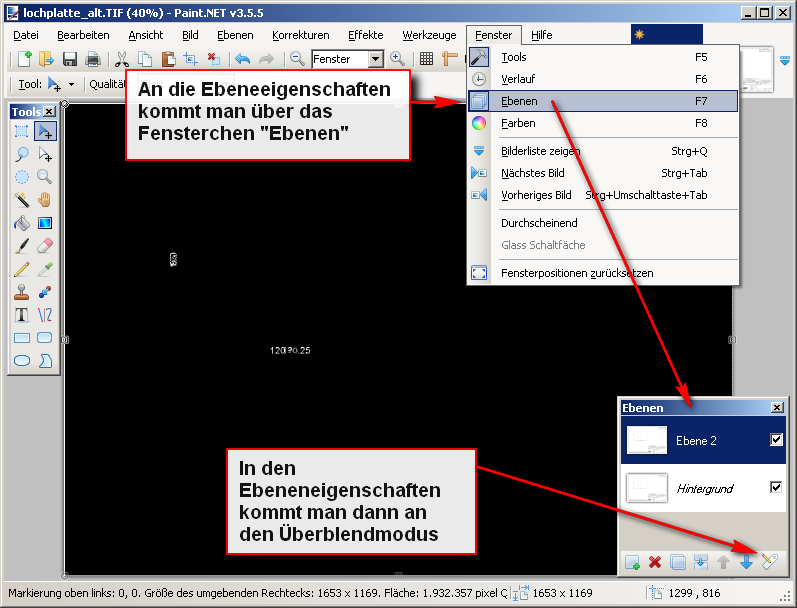

aus einer firmenübernahme hab ich hier nen ganzen stapel von pdf-A0-zeichnungen von einem gusteil, mehrere blätter, zeichnungsnumer alle unterschiedlich, die ins cad neu umgesetzt werden sollen. Sie sehen aber alle genau gleich aus und habe kein index oder so.
bei vergleich von 2 davon hab ich nur eine einzige unterschiedliche Toleranz gefunden. Das war eine höllenarbeit. (ausplotten und übereinander auf glastür kleben,  war aber nix da dauernd einer durch musste.)
gibt es ein Prog das 2 pdf vergleichen kann und die unterschied zeigt?

Hallo 2hard4me,
wenn ich mich nicht allzusehr irre kann die Adobe Vollversion PDF Dateien miteinander vergleichen, sowohl inhaltlich als auch visuell, was für dich wohl das richtige wäre. Ob man da einfach eine Testversion von bekommt, die das kann weiß ich allerdings nicht.
Die Variante für den langen Arm: erzeuge aus deinen beiden PDF jeweils ein Rasterfile (also z.B. als TIFF abspeichern/drucken, das geht z.B. mit Ghostscript), diese beiden Rasterfiles dann in ein Zeichenprogramm wie Paint.NET als 2 unterschiedliche Ebenen einladen und die beiden Ebenen per XOR oder Differenz (geht beides in Paint.NET) überlagern. Dann siehst du ganz schnell nur die Unterschiede.

erstellt am: 23. Feb. 2011 16:29    Editieren oder löschen Sie diesen Beitrag!  <-- editieren / zitieren -->   Antwort mit Zitat in Fett Antwort mit kursivem Zitat    Unities abgeben: 1 Unity (wenig hilfreich, aber dennoch)2 Unities3 Unities4 Unities5 Unities6 Unities7 Unities8 Unities9 Unities10 Unities
danke scho mal!
Diffdoc hat nach 30 Min keine unterschiede gefunden, nicht mal die im schriftfeld
das mit dem fenster ist mir grad n bissl kalt draussen oder ich muss die ganzen tische mit dem cad abbauen.
ne transparentrolle fürn plotter hammer gar nit.
das mit adope muss ich noch in der edv fragen, was wir da haben.
das paint.net habe ich mir heruntergeladen. tiff-dateien habe ich auch von den zeichnungen.
wie funktionirt das jetzt mit der XOR-differenz?
wäre echt klasse, wenn das ging!

erstellt am: 23. Feb. 2011 17:25    Editieren oder löschen Sie diesen Beitrag!  <-- editieren / zitieren -->   Antwort mit Zitat in Fett Antwort mit kursivem Zitat    Unities abgeben: 1 Unity (wenig hilfreich, aber dennoch)2 Unities3 Unities4 Unities5 Unities6 Unities7 Unities8 Unities9 Unities10 Unities
paint.net ist schon eine gute lösung.
das abziehen schaffe ich nicht aber 2 zeichnungen laden, gleicher zoom, gleicher startpunkt, dann schaltet paint.net sehr schnell zwischen den datein um und man sieht die unterschiede wie im film.
hab prompt noch ne paar löcher gefunden.
super tips hier!!!

Du musst die beiden Zeichnungen in Paint.NET laden, dann eine als neue Ebene in die andere Kopieren und die beiden Ebenen miteinander per XOR verknüpfen.
Ich hab dir mal ein Video gemacht, was den Vorgang zeigt, ist einfacher zu sehen als zu erklären. Leider wird das Ebenenfensterchen nicht mit aufgenommen, deswegen noch der Screenshot, der zeigt, wie das Ebenenfenster aussieht

Ich habe in der Zwischenzeit noch eine Software gefunden, die PDF direkt vergleichen kann und somit einige Schritte überflüssig macht. Das geht inhaltlich über den Text und es geht grafisch, auch bei mehrseitigen Dokumenten. Die Software ist Freeware und kann auch noch portabel eingesetzt werden. Auch das Handling ist gut, da man in allen Zoom-Stufen die gleichen Ausschnitte in beiden Dokumenten sieht. Die Nachteile des grafischen Vergleichs sind natürlich auch hier vorhanden. Die Vergleichsergebnisse lassen sich sogar ausdrucken.
Hier die Seite der Programmierer und hier ist die portable Version von DiffPDF erhältlich.
