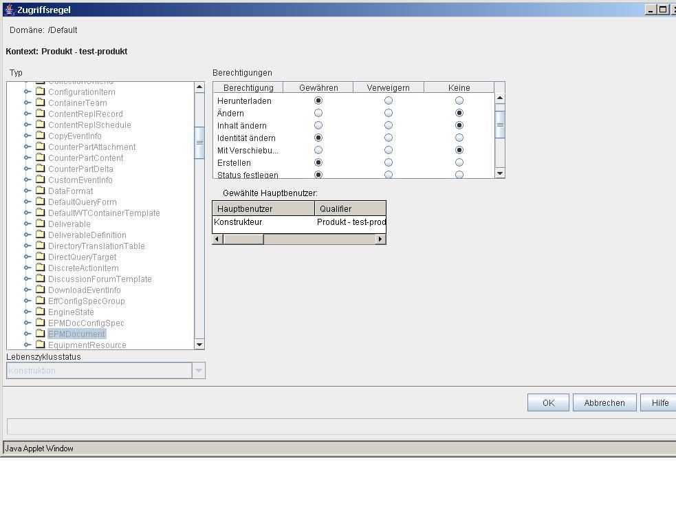

erstellt am: 14. Mai. 2009 09:50    Editieren oder löschen Sie diesen Beitrag!  <-- editieren / zitieren -->   Antwort mit Zitat in Fett Antwort mit kursivem Zitat    Unities abgeben: 1 Unity (wenig hilfreich, aber dennoch)2 Unities3 Unities4 Unities5 Unities6 Unities7 Unities8 Unities9 Unities10 Unities
KEIN Verkäufer :-) sondern jemand der nach meiner bisherigen Erfahrung mit ihm tiefe Kenntnisse hat (consultant aus den USA). Hier die betreffende Aussage:
This functionality is available in PDMLink. The permissions in PDMLink are more granular, thus allowing this flexibility. You would grant the users “Create” permission, but not grant them “Modify” permission.
Gruesse, Calvin

erstellt am: 14. Mai. 2009 13:32    Editieren oder löschen Sie diesen Beitrag!  <-- editieren / zitieren -->   Antwort mit Zitat in Fett Antwort mit kursivem Zitat    Unities abgeben: 1 Unity (wenig hilfreich, aber dennoch)2 Unities3 Unities4 Unities5 Unities6 Unities7 Unities8 Unities9 Unities10 Unities Nur für Calvin 10 Unities + Antwort hilfreich
Dann ist es ja gut. Da hat man anscheinend wirklich sehr viel am Berechtigungskonzept getan.
Habe es gerade ausprobiert und korrigiere mich dahingehend: In PDMLink 9.0 M040 geht es.
