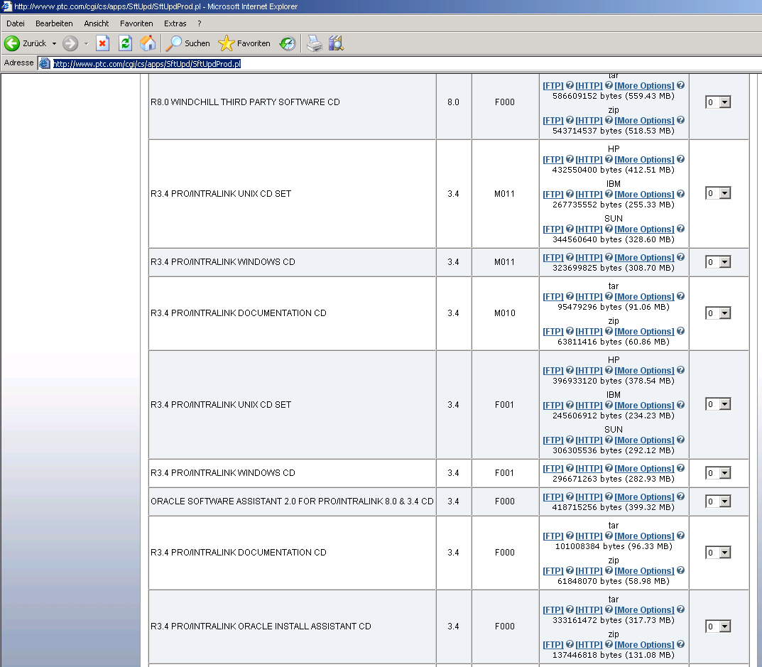

Hallo Zusammen,
ich habe hier 4 ProI Client Lizenzen und habe demnächst vor für einen neuen Kunden ProI zu installieren. So weit so gut, aber:
Ich möchte erst mal ein wenig rumtesten und basteln, da mein Chef zur Zeit noch Preise vergleicht zwecks ProI Schulung.
Die hier desöfteren diskutierte ProI Version 3.4 finde ich bei PTC nicht zum Download oder zur Bestellung.
Meine Frage: Wie komme ich an 3.4 und kann ich eigentlich nach ProI Handbuch einfach installieren?
Eingesetzt werden soll WF2 M120 auf XP Client´s und als Server wollte ich erstmal einen alten Win 2000 Rechner einsetzen. 3 weitere Client´s werden weiterhin für einen anderen Kunden ohne ProI arbeiten müssen.

wenn ich über die PTC-Seite auf den Update-Bestell-und-Download-Bereich http://www.ptc.com/cgi/cs/apps/SftUpd/SftUpdProd.pl
gehe, finde ich auch Pro/I 3.4 - am Seitenanfang steht Pro/I 8.0, und dann kommt 3.4 (siehe Bild).
Für den Zugriff braucht man einen Account bei PTC, aber ich denke, den hast Du.
Gruß Marianne

Hallo Marianne,
ich habe mal meine Lizenzen überprüft, und da steht doch tatsächlich drin, Intralink 3.3 Licence. Werde mich wohl mal mit unserem Geschäftsführer in Verbindung setzen zwecks Aktualisierung.
Kannst Du mir evtl. eine Empfehlung geben, welche ProI Version 3.3 mit WF2 M120 ordentlich läuft, da ich momentan Zeit zum Testen hätte.

Hallo Udo,
welche Pro/I-Version mit welcher Pro/E-Version kompatibel ist, siehst Du hier: http://www.ptc.com/WCMS/files/24313en_file1.pdf
Es kommen also von der 3.3 nicht allzu viele Wochenversionen in Frage.
Aus meiner eigenen Erfahrung würde ich gleich die 3.4 empfehlen (wir haben z.B. die M011 und sind zufrieden - in Kombination mit WF2 M140). OK, den höheren Umstellungsaufwand wegen der neuen Oracle-Version will ich nicht verschweigen, aber danach hat man dann (hoffentlich) erstmal eine Weile Ruhe.
Wenn Du auf die 3.3 gehen willst, dann empfehle ich Dir die M022. Habe selbst keine Erfahrungen damit, weil wir die 3.3 übersprungen haben. Aber die M021 hat einige fiese Bugs, und die früheren Versionen sind zumindest laut PTC-Knowledge-Base auch nicht so toll.
Darüber findest Du aber auch einiges hier im Forum: http://ww3.cad.de/foren/ubb/Forum69/HTML/000581.shtml#000000 http://ww3.cad.de/foren/ubb/Forum69/HTML/000454.shtml#000016

Hallo Marianne,
danke für die ausführlichen Erkärungen.
Ich werde mal Spasseshalber die 3.3 M022 auf einem Testrechner installieren, auch wenn es evtl. vergebliche Liebesmüh ist.
Meine Lizenzen werde ich wohl erst nächsten Monat bekommen und da muss ich mir ja bis dahin die Zeit vertreiben.
