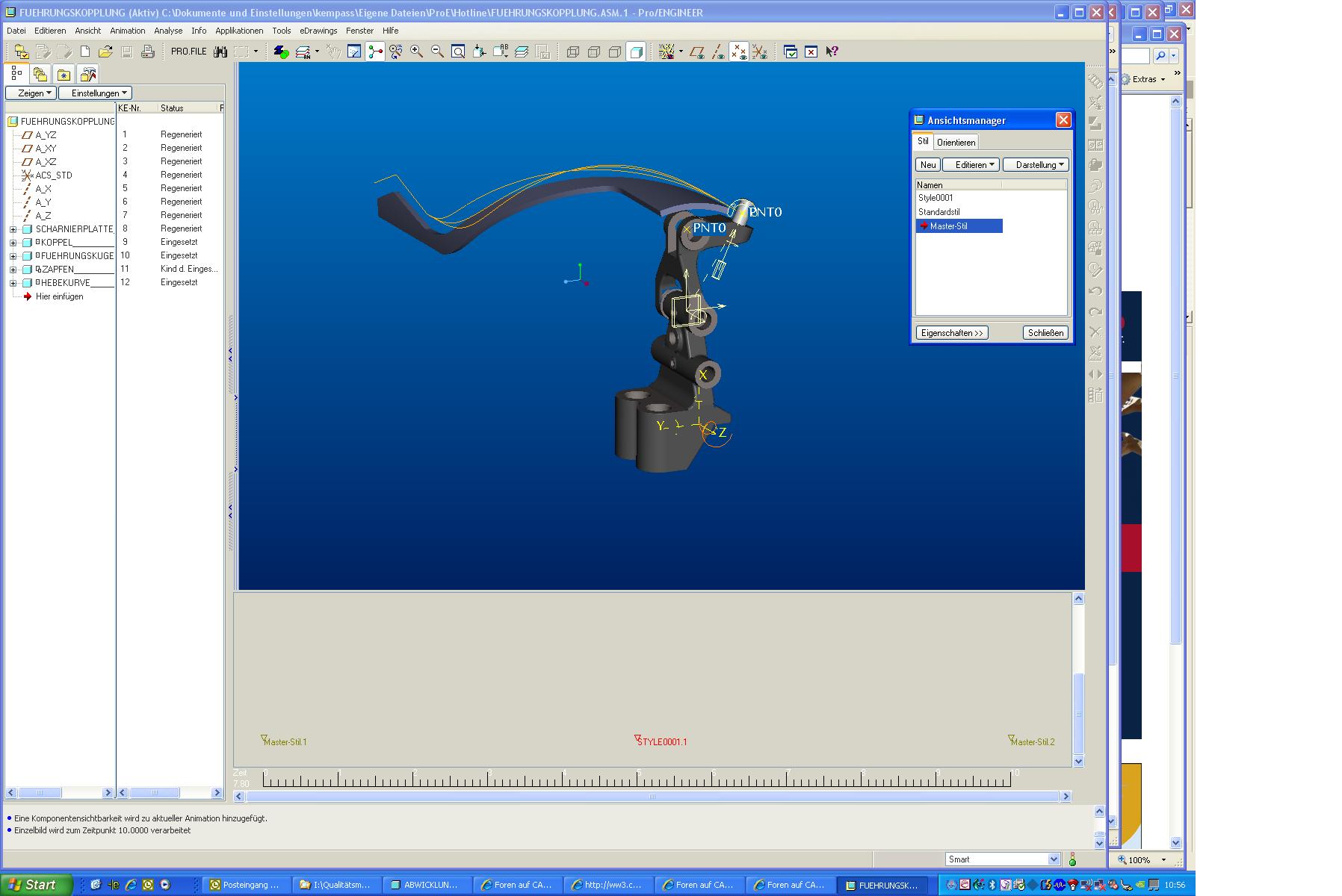

1)kann man bei Animationen erklärende Texte oder Hinweispfeile mit dazumischen ohne proe zu verlassen ? Richtige Teile mit Text wollte ich eigentlich nicht verwenden.
2)kann man bei Animationen vereinfachte Darstellungen verwenden bzw. zwischen selbigen wechseln oder muß überflüssiges transparent gemacht werden?

vD ist nicht verwendbar. Das gleiche kann man aber mittels Darstellungsstil erreichen.

... hab gerade Zeit zum Probieren gehabt-> danke zu 2) geht!
Sind zu 1) noch Tips möglich?
