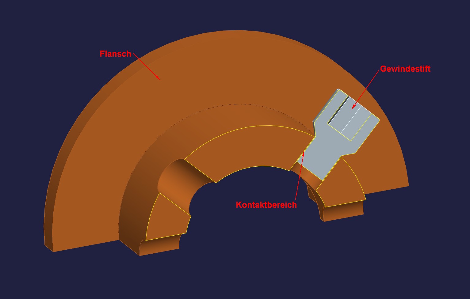

ich habe ein Problem mit der Kontaktanalyse. Der auf dem Bild ersichtliche Flansch wird mit einem Führungsrohr über einen Gewindestift gesichert. Wenn das Führungsrohr auf Anschlag fährt, überträgt der Gewindestift das gesamte Drehmoment von ca. 0,3Nm auf den Flansch. Wie realisiere ich die Lastbedingung, dass sich der Flansch mit dem vorgegebenen Drehmoment dreht und dann auf den Stift "auffährt". Die Kontaktflächen habe ich bereits definiert, die Symmetrierandbedingung am Flansch ebenfalls.
Wie weit können die Kontaktflächen voneinander entfernt sein? Im Moment habe ich 0.3mm Kontaktspalt. Bleibt der Flansch auch "stehen", wenn er in Kontakt mit dem Stift kommt? Wenn nicht, wie muss ich dieses lösen? Ich habe leider nicht viel Erfahrung in Kontaktanalysen also bin ich für jede Hilfe dankbar...

- ich habe die Geometrie halbiert, damit die Anzahl der Elemente nicht zu stark zunimmt (ist das im Zusammenhang mit der Kontaktanalyse falsch?)
- das Gewinde wird nicht berücksichtigt, da es nicht im Eingrif mit dem Flansch ist. Auschließlich der zylindrische Zapfen des Gewindestiftes greift in die Bohrung ein.

Hallo Rukes,
halbieren geht aufgrund des Drehmoments nicht.
Ich hätte die Teile mit dem Spiel modelliert, das auch tatsächlich existiert.
Dabei auch die winzigsten Rundungen oder Fasen in der Kontaktnähe modelliert.
Dann den Stift auf dem "Gewindedurchmesser" eingespannt und das Rohr (Flansch)
mit dem Drehmoment belastet.
Gruß Paul

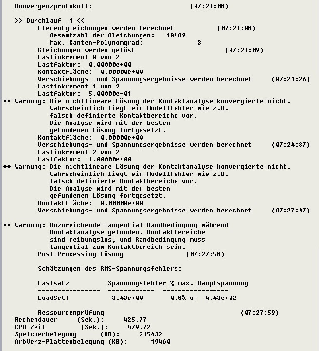

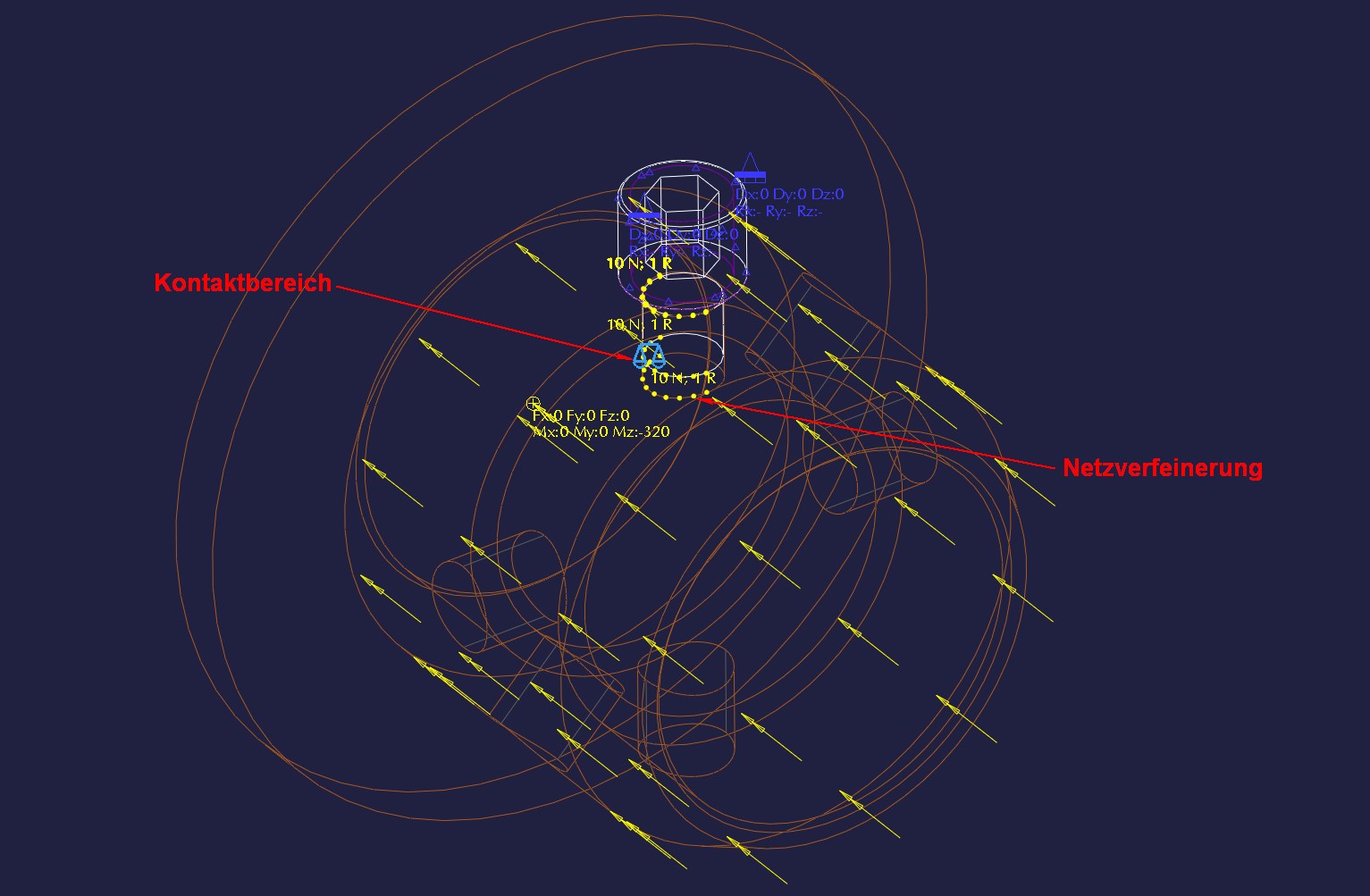

    Noch eine Frage zu der Verfeinerung des Netzes: ich habe bereits an den Bohrungskanten und auch an den Zapfenkanten des Gewindestiftes das Netz über zusätzliche, von mir erzeugte Punkte verfeinert. Brauche ich noch an der Bohrung und am Stift extra Volumenelemente???
    Während der Rechnung bekomme ich die im Bild aufgezeigte Fehlermeldung. Meine Randbedingungen habe ich auch mitangehängt.
    Vielen Dank.

    Hallo Rukes,
    Dein Modell ist nicht in Ordnung, das sind schwerwiegende Fehler.
    - Den Flansch hätte ich mit Zylinderkoordinaten (nur TETTA frei) fixiert.
    - Netzverfeinerung ist schlecht gemacht (stelle Pro/E-Modell gezippt ins Forum).
    Fasen an der Bohrung und am Stift fehlen?
    Gruß Paul
