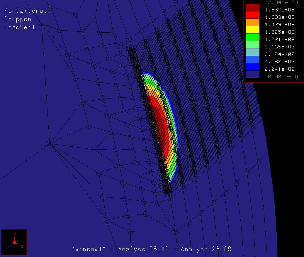

erstellt am: 21. Sep. 2006 23:43    Editieren oder löschen Sie diesen Beitrag!  <-- editieren / zitieren -->   Antwort mit Zitat in Fett Antwort mit kursivem Zitat    Unities abgeben: 1 Unity (wenig hilfreich, aber dennoch)2 Unities3 Unities4 Unities5 Unities6 Unities7 Unities8 Unities9 Unities10 Unities
Update2:
Hier die Auswertung des Kontaktdruckes eines ersten, groben Modelles. (siehe Anhang)
Gut zu erkennen die Singularitäten an den Elementkanten. Liegt es an denn Randbedingungen oder wie kann dies umgangen werden?
Gute Nacht.
Matthias

erstellt am: 22. Sep. 2006 18:40    Editieren oder löschen Sie diesen Beitrag!  <-- editieren / zitieren -->   Antwort mit Zitat in Fett Antwort mit kursivem Zitat    Unities abgeben: 1 Unity (wenig hilfreich, aber dennoch)2 Unities3 Unities4 Unities5 Unities6 Unities7 Unities8 Unities9 Unities10 Unities Nur für moppito 10 Unities + Antwort hilfreich
fe_modell_kontakt.zip
Hallo Matthias,
anbei ist die (hoffentlich korrekte?) Geometrie Deines Modells: sofern ich das richtig verstanden habe, würde hier ein Linienkontakt vorliegen, wenn die beiden Radienkonturen zusammenfallen würden??
Das erschwerent die Sache, zumal keine Symmetrie ausgenutzt werden darf (wenn die Geometrie stimmt).
In der Nähe der Randbedingungen (auch Symmetrie) sollte keine Auswertung stattfinden.
Gruss Paul

die Rechnung ist fertig, die Ergebnisse leider immernoch nicht ausreichend. Der Kontaktdruck bildet sich nicht wie eine Halbellipse aus, sondern weißt Unstetigkeiten auf. (siehe Bild im Anhang)
Zudem ist das erzeugte Volumen (durch Rotation) zu ungenau.

PS: Übrigens, ich finde Dein Ergebnis nicht schlecht, die Halbellipse ist doch deutlich erkennbar!?
Nachtrag: Aus meinem ersten Step mit AutoGEM und Einschrittkonvergenz kommt nur mit viel Vorstellungskraft eine Ellipse (Bildchen anbei).

die Bilder sind von der Geometrie, die Du schon gesehen hast, mein erster Step, sozusagen. Der Grund für die Subvolumina ist die alte Methode, dass kleine Subvolumina fein vernetzt werden und die angrenzenden "großen" entsprechend grob. Das benutzten wir als es noch keine Volumenbereiche gegeben hat. Darüber hinaus haben wir das Netz mit Punktemustern beeinflusst, bevor es den letzten Weg (auf dem Du Dich schon befindest) in den unabhängigen Modus gegeben hat. Nun stelle Dir vor, dass morgen jemand zu Dir sagt:"Bitte das Gleiche nochmals rechnen, aber mit anderen Radien". Das ist in der Praxis Realität. Darum zunächst auf dem parametrischen Pfad.
Nun zu meinem zweiten Step: Das Subvolumen (Kontaktvolumen) habe ich anhand der Ergebnisse aus dem ersten Step angepasst, dazu das Modell halbiert (Deine Halbsymmetrie). Den Rechner habe ich heute abend angeworfen (Mehrfachkonvergenz), mal sehen wie weit er bis morgen schafft. Vernetzung nur AutoGEM, keine sonstigen Tricks.
Zu der Idee mit dem Skalieren habe ich mich schon geäußert, Kontaktanalysen sind nichtlinear, also nach meiner Meinung kein Skalieren möglich.
Bis bald
Paul
PS: Ergebnis anbei (P=7), später evtl. mehr dazu

Hallo Paul,
das sieht ja gar nicht schlecht aus!
Mein Update:
1) Ich habe im unab.Modus mit feinstem, erzeugbaren Netz den Kontakt gerechnet (ca. 24 Std. auf 2200+ Athlon mit 1GB.. nicht die Welt, aber naja) Das Ergebnis siehst du im Anhang: KD_unabh.jpg
2) Zum Vergleich die selbe Baugruppe im integrierten Modus. Dort habe ich ein Punktraster auf die Kontaktfläche gelegt. Ergebnis: KD_integriert.jpg
3) Mit MathCAD habe ich den Kontaktdruck errechnen lassen.
Auswertung:
Anmerkung (Mehrschrittkonvergenzen: 5% Radius, Plotraster 4, Messgrößen: alle Spannungen, Verschiebung, Kontaktdruck, -fläche)
Ich vertraue dem Ergebniss aus der Rechnung des unabh. Modus mehr, jedoch sind die Unterschiede marginal. 2041MPa zu 2009MPa.. ich denke mal 2% Toleranz sind ganz gut. Mich verwunderte, dass nach der Hertzschen Theorie ein Wert von 2315MPa die Lösung ist.
Meiner Meinung nach kommt der Fehler aus dem falschen (quadratischen) Ansatz, den Hertz macht. Was meinst Du/Ihr dazu?
Ziel des Vergleiches zwischen unabh. und integr. Modus war festzustellen, wie groß der Fehler zwischen den verschiedenen Berechnungsarten ist.
[also zwischen exakt aber rechenintensiv (unabh.Modus)
und schnellen aber bis dato unsicheren (integr.Modus)]
Würdest Du das auch so sehen, oder kann man nach wie vor keinen von beiden Ergebnisssen trauen?

Hallo Paul,
Du hattest Recht, ich hatte vor lauter Schreiberei vergessen die Fotos anzuhängen.
Im Anhang jetzt die Bilder von unab. und integr. Durchlauf.
-> Wie definiert man Punkte, welche am später auswerten kann? Könnte man dann theoretisch auch ein Raster (Rechteck mit den doppelten Halbachsen als Seitenlängen) auf den Kontakt legen und auswerten?
-> Was heißt, Du dachtest, das Hertzsche Pressungen (H.Pr.) die Grundlage für Mechanica ist?
-> für die Baugrupppe:
Normalenrichtung dürfte ja klar sein.
E-Modul: 210000MPa, Querkontr.zahl: 0.3 (also Stahl)
-> Der Unterschied von 2% war für mich vollkommen ok. Ich habe mir einmal die Polynomgrad angeschaut und festgestellt, dass dieser nur an Randelementen erhöht wird, also nicht im Kontakt. Da dürfte man doch sogar den maximalen Polynomgrad begrenzen können (bspw. auf 7), oder seh ich das falsch?
-> Analytisch kommt man auf ca. 2020 MPa, numerisch nach Hertz auf 2320MPa. Ich muß aber nochmal überprüfen, ob ich mit den richtigen Halbachsen gerechnet habe, deswegen sehe diese Daten eher als Hinweis, nicht als verbindlich!
-> Kannst Du das Problem der "Testplatte" näher beschreiben. Hast Du damit einen Kontakt gerechnet? Wolltest Du mir damit die Mittelung innerhalb der Elemente zeigen?

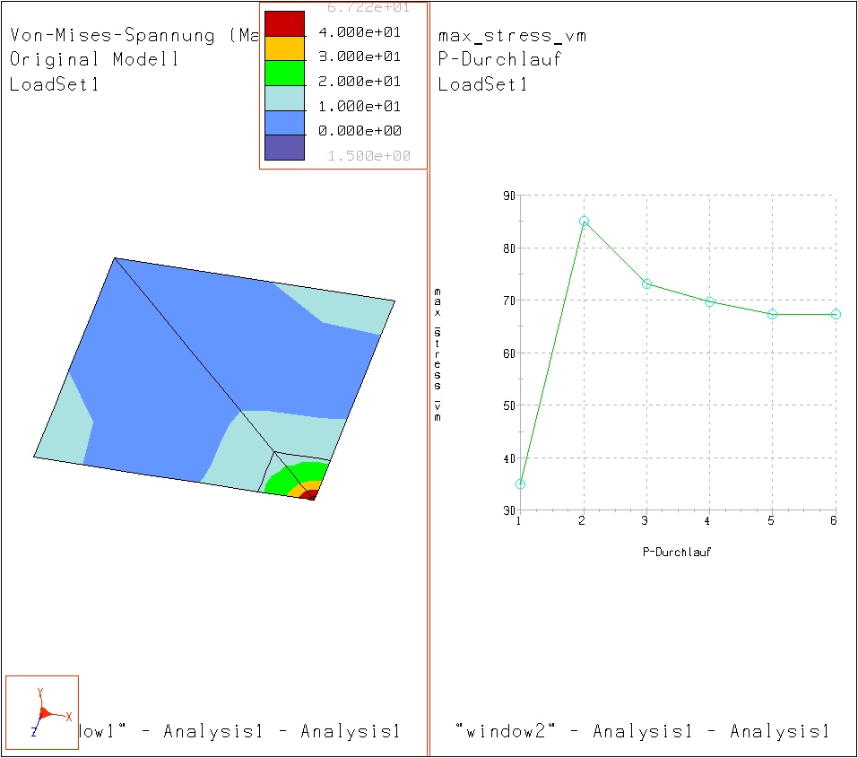

eine Messgröße erzeugst Du mittels:
Einfügen => Simulationsmessgröße... => NEU
und dann beispielsweise wie angehängt. Achte bitte darauf, dass die MUSTER-Funktion unterstützt wird, damit Du nicht tausend mal klicken musst. Das bedeutet, dass Deine Rasterpunkte als Muster in Pro/E erzeugt sind. Im unabhängigen Modus hast Du alternativ das Geklicke, bis die Augen weh tun.
Ich bin davon ausgegangen, dass hier die analytische Lösung nach Hertz sehr nah am MECHANICA-Ergebnis liegen sollte. Dies möchte ich nachprüfen.
Meine Testplatte ist nur ein Beispiel für die Elementierung im unabhängigen Modus zwecks Referenzuntersuchungen. D.h. minimale Anzahl an Elementen, mit AutoGEM wären diese "falsch" oder zu viele etc.
Gruss Paul
PS: Mein erster Vergleich zwischen der MECHANICA-Analyse und der "Handrechnung" nach Hertz ist fertig. MECHANICA-Ergebnis der maximalen Flächenpressung liegt ca. 1,5% höher.
Nachtrag: Habe nun für den endgültigen Vergleich das Kontaktvolumen extra fein vernetzt (AutoGEM-Spitzwinkligkeit auf 20° begrenzt) und den Rechenlauf angeschoben. Nächste Woche stelle ich mein Ergebnis ins Forum.

anbei wie versprochen die Ergebnisse zum Punktkontakt, eigentlich wollte MECHANICA noch weiter rechnen, aber ich habe die Analyse bei P=7 abgehakt.
Der Unterschied der max. Flächenpressung zu meiner Handrechnung beträgt 1%. Genau genug, denke ich.
