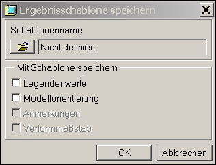

ich habe mich jetzt glaube ich zwar schon durch jeden Beitrag geklickt der hier jemals gepostet wurde aber einen Hinweis auf meine Frage habe ich leider nicht gefunden.
Und zwar nervt es mich 1.) das wenn ich die Ergebnisfensterdarstellung ändere sich jedesmal die Legende wieder umstellt und
2.) würde ich mir am liebsten zwei Standardeinstellungen für die Legende abspeichern. Zum Beispiel Vergleichsspannungsmaximum für S235 und S355.
Kann mir jemand weiterhelfen?
Und wo wir bei dem Thema wären fällt mir noch eine weitere Frage ein. Betrifft die Einstellung des Ergebnisfensters bei der Darstellung Graph.
Dieser Beitrag endet leider mit offenen Fragen: http://ww3.cad.de/foren/ubb/Forum67/HTML/000843.shtml#000006

Hallo Sascha,
Du könntest im Ergebnisfenster mittels der Menübefehle Datei=>Als Schablone speichern... die Legendenskala in einer Schablone speichern, und immer wieder verwenden (Einfügen=>Ergebnisfenster von Schablone...).
Hier: Ab Wildfire 2.0
Bei einem Graph ist es etwas komplizierter, es gab schon mal einen Beitrag dazu. Ich habe dazu noch nie etwas gebraucht, da bei Bedarf nach MS EXCEL exportiert werden kann.
Gruß Paul

gehe ich reht in der Annahme, daß Du die Tatsache meinst, das nach dem Ändern des Ergebnisfensters automatisch die Legende eingestellt wird und vorher gesetzte Grenzen nicht verwendet werden.
Dieses Thema habe ich auch schon mehrmals mit PTC besprochen. Irgendwie scheint man dort zu glauben, das Pro/M die Legende besser anzupassen als der Benutzer. In WF4 gab es eine kleine Verbesserung, aber gut ist es nicht wirklich.
Die Voreinstellungen für den Graph kannst Du über die Variable bmgr_pref_file in der config.pro Datei setzen. Einfach den Pfad zu eine Konfigurationsdatei einsetzen. Anbei ist eine Konfig Datei die Roland Leiter mal gepostet hat.
