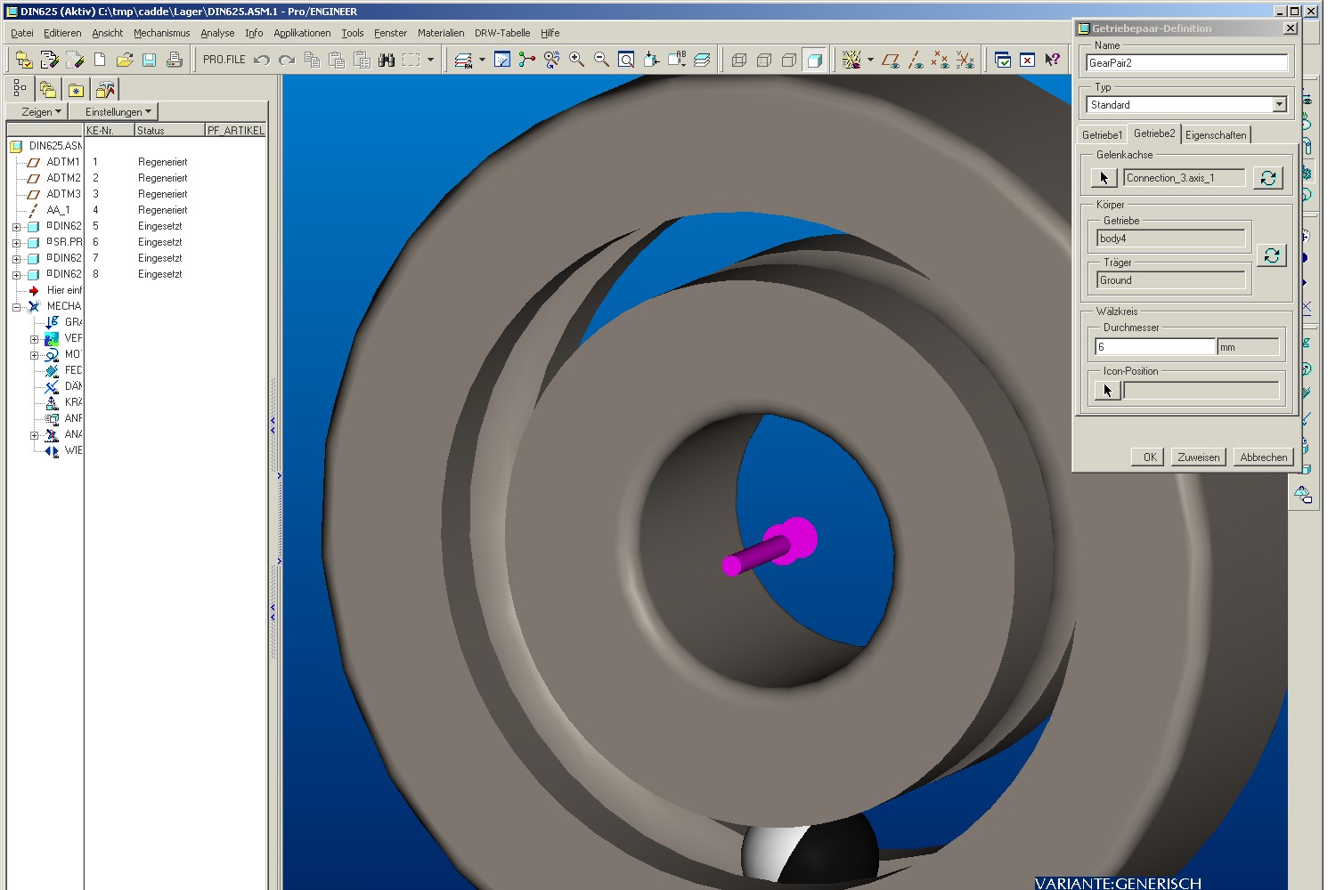

Hallo, ich beschäftige mich soeben zum erstemal mit dem Mechanismus Tool und muss eine einfache zahnradsimulation durchführen !
Habe bereits zwei zahnräder erstellt und in eine Baugruppe eingefügt,
muss ich beim Einbau etwas bea hten wie freiheitsgrade usw ??
Ich nehme an das ich ein getreibepaar definieren muss allerdings kann ich keine meiner drehachsen auswählen ?
Wäre super wenn ihr mir helfen könntet, event. kann mir vielleicht jemand kurz die schritte aufzählen die ich brauche um die Verzahnung zu simulieren ?!
vielen dank

Ok vielen dank erstmal, bin jetzt soweit das sich das Getriebe bewegt mit dem Gear-Tool ! leider ist das nicht was ich möchte da ich
eine Analyse der bewegung d.h. den Unterschied in der bewegung in den beiden lagern brauche (winkeldifferenz) !
Mein Servomotor dreht zwar, aber das Ab triebsrad bleit stehn und wird nicht mitbewegt....
Ich nehme an ich muss meine Räder mit hilfe der Kurvenscheibenkopplungs-Verbindung definieren, was mir allerdings nicht gelingt
[Diese Nachricht wurde von Daniello am 14. Jul. 2006 editiert.]
erstellt am: 14. Jul. 2006 10:48    Editieren oder löschen Sie diesen Beitrag!  <-- editieren / zitieren -->   Antwort mit Zitat in Fett Antwort mit kursivem Zitat
def. nicht mit Ksk-V sondern mit Getriebepaar. Dein Problem kann ich nicht so ganz nachvollziehen.
-beide Zahnräder auf Achsen setzen
-Getriebepaar def. mit hilfe dieser Achsverbindungen
-Servomotor an Achse 1
-Analyse an Achse 2
fertig

hmmm wenn ich das Getriebpaar nutze dann dreht er ja nur beide Zahnräder gleich schnell, und treibt nicht eines durch das andere an !
Ich muss also irgendwie dafür sorgen, dass sich meine Zahnflanken nic ht durchdringen können !
erstellt am: 14. Jul. 2006 11:45    Editieren oder löschen Sie diesen Beitrag!  <-- editieren / zitieren -->   Antwort mit Zitat in Fett Antwort mit kursivem Zitat
die Übersetzung muss man natürlich entsprechend einstellen. Hierfür gibt's doch einige Möglichkeiten.
Ein echtes Abwälzen kannst Du natürlich auch versuchen mit Ksk-V. Ich schätze da bist Du und dein Rechner einige Tage unterwegs bis das klappt.

ALso ich brauche schon richtiges Abwälzen sonst hat das ganze keinen Sinn, hab in der zwischen zeit mein Zahnflanken geändert jetzt kann ich auch meine Oberfläche als Kopplung wählen aber irgendein Problem gibts immer noch weiß leider nicht was ! Daher hier Bilder :

Hab das ganze mal mit zwei rollen versucht, aber irgendetwas fehlt m ir, was brauche ich denn noch außer meinen drehgeleken dem servomotor und meiner KSKV ? muss ich sonst noch etwas definieren ??
danke
erstellt am: 20. Jul. 2006 10:22    Editieren oder löschen Sie diesen Beitrag!  <-- editieren / zitieren -->   Antwort mit Zitat in Fett Antwort mit kursivem Zitat
also ganz kann ich das Problem anhand der Bilder nicht nachvollziehen.
Daher noch ein paar Fragen:
-lassen sich die Zahnräder ohne die Kskv von Hand drehen?
-ist die Option 'Abheben zulassen' bei der Kskv gesetzt?
Die Zahnräder sollten von Hand oder üder Randbedingungen so gesetzt werden, dass sich die Flanken berühren. Dann ein Screenshot machen, mit diesem Screenshot die Analyse starten. Sonst kann es zu Fehlern in der Berechnung kommen da die Option 'Abheben zulassen' eine eindeutige Startbedingung benötigt.

Hi ok bin jetzt ein groißes stück näher gekommen,
also ich kann sich von hand ziehen teilweise bewegt sich dann das zweite Rad kurz mit, wie es soll, dann aber wieder durchdringen sich die räder wieder und das zweite rad bleibt stehn
Analyse mit Schnappschuss hab ich probiert allerdings bewegen sich die räder hier überhaupt nicht !
Daniello
Sehen Sie sich das Profil von Daniello an!   Senden Sie eine Private Message an Daniello  Schreiben Sie einen Gästebucheintrag für Daniello
Beiträge: 11
Registriert: 06.07.2006
erstellt am: 20. Jul. 2006 11:13    Editieren oder löschen Sie diesen Beitrag!  <-- editieren / zitieren -->   Antwort mit Zitat in Fett Antwort mit kursivem Zitat    Unities abgeben: 1 Unity (wenig hilfreich, aber dennoch)2 Unities3 Unities4 Unities5 Unities6 Unities7 Unities8 Unities9 Unities10 Unities
juhu also jetzt bewegen sich zu anfang beiden zahnräder in der analyse nach kurzer zeit entsteht allerdings durchdringung und das abtriebsrad bleibt daher stehen.....
erstellt am: 20. Jul. 2006 11:33    Editieren oder löschen Sie diesen Beitrag!  <-- editieren / zitieren -->   Antwort mit Zitat in Fett Antwort mit kursivem Zitat
also ein bischen mehr an Infos wäre schon wichtig.
Welche Bedingungen hast Du denn jetzt gesetzt?
Schnappschüsse bewegen nichts! Sie sind wichtig für die Stertbedingungen. Durchdringung deutet auf ein Berechnungsproblem, dass aufgrund dieser fehlenden Startbedingung entstehen kann (Aussage PTC).

ich meinte ich habe einen Schnappschuss gemacht den ich als startbedingung nutze ! d.h. wenn ich den schnappshot mit einer Berührung am start nutze funktioniert zu beginn alles gut und das abtriebsrad wird mitbewegt, beim zweiten zahn entsteht dann durchdringung.
Nutze ich einen schnappshot ohe berührung zu begin hab ich sofort durchdringung, allerdings stopp die durchdringung nach kurzer laufzeit und das Abtriebsrad nwird kurz mitbewegt bis wieder durchdringung auftritt !
Welche bedingungen meinst du denn ?
abheben is ein, auf e=0, ohne reibung
ansonst hab ich nur den Servomotor, meine KSKV, uind meine Drehgelenke definiert !
erstellt am: 20. Jul. 2006 12:00    Editieren oder löschen Sie diesen Beitrag!  <-- editieren / zitieren -->   Antwort mit Zitat in Fett Antwort mit kursivem Zitat
e=0 könnte ein Problem sein. Da musst Du dir einen Wert suchen.
Ist die Geometrie der Zähne so, dass die Verzahnung kämmen muüsste ohne Durchdringung?

danke, habe jetzt unterschiedliche e Werte probiert mach keine unterschied welchen ich hier nehme. auch die änderung der drehrichtng des Servos macht keine unterschie nur das heir die durchdring noch früher auftritt !
Was verstehtst du unter kämmen ? anbei noch ein detail foto viellciht hilft dir das weiter !
erstellt am: 20. Jul. 2006 13:45    Editieren oder löschen Sie diesen Beitrag!  <-- editieren / zitieren -->   Antwort mit Zitat in Fett Antwort mit kursivem Zitat
Mit kämmen meine ich, dass gewährleistet ist, dass die Zahräder sich immer nur an einem Punkt berühren. Sollte es vorkommen, dass sich die Geometrien an 2 Stellen während des Ablaufs berühren könnte es vielleicht Probleme geben.
Hast Du versucht einfach mal mit einem Zahn anzufangen?

Hallo nochmal,
ich habe versucht das ganze nachzuvollziehen und kann Deine Beobachtung bestätigen.
Wie ich anfangs aber vermutet habe wird die Kskv hierfür nicht geeignet sein. Beim abwälzen der Zahnräder findet ein wechsel der Berührung von Zahn zu Zahn statt. Deshalb gibt es eine Durchdringung sobald der 2. Zahn in Eingriff kommt und der Flankenkontakt wechseln stattfinden müsste. Bei reinen Kurvenscheiben ist dies nicht der Fall.

Was noch zu versuchen ist, damit diese Durchdringung nicht zu groß wird .... das Zeitinkrement in der Analyse auf einen SEHR kleinen Wert setzen.

hatte ich schon probiert. Leider ohne Erfolg.
Ich vermute, dass dieser Kontaktwechsel so nicht vorgesehen ist und daher nicht funktioniert.

Ok das heißt das sich die Simulation mit ProE nicht lösen läßt ?!
Ja, die Durchdringung entsteht genau dann wenn der erste Wälzkontakt sich auflöst und nur noch der zweite kontakt sich im Eingriff befindet
oder gibt es noch eine Möglichkeit die ich versuchen könnte ?
