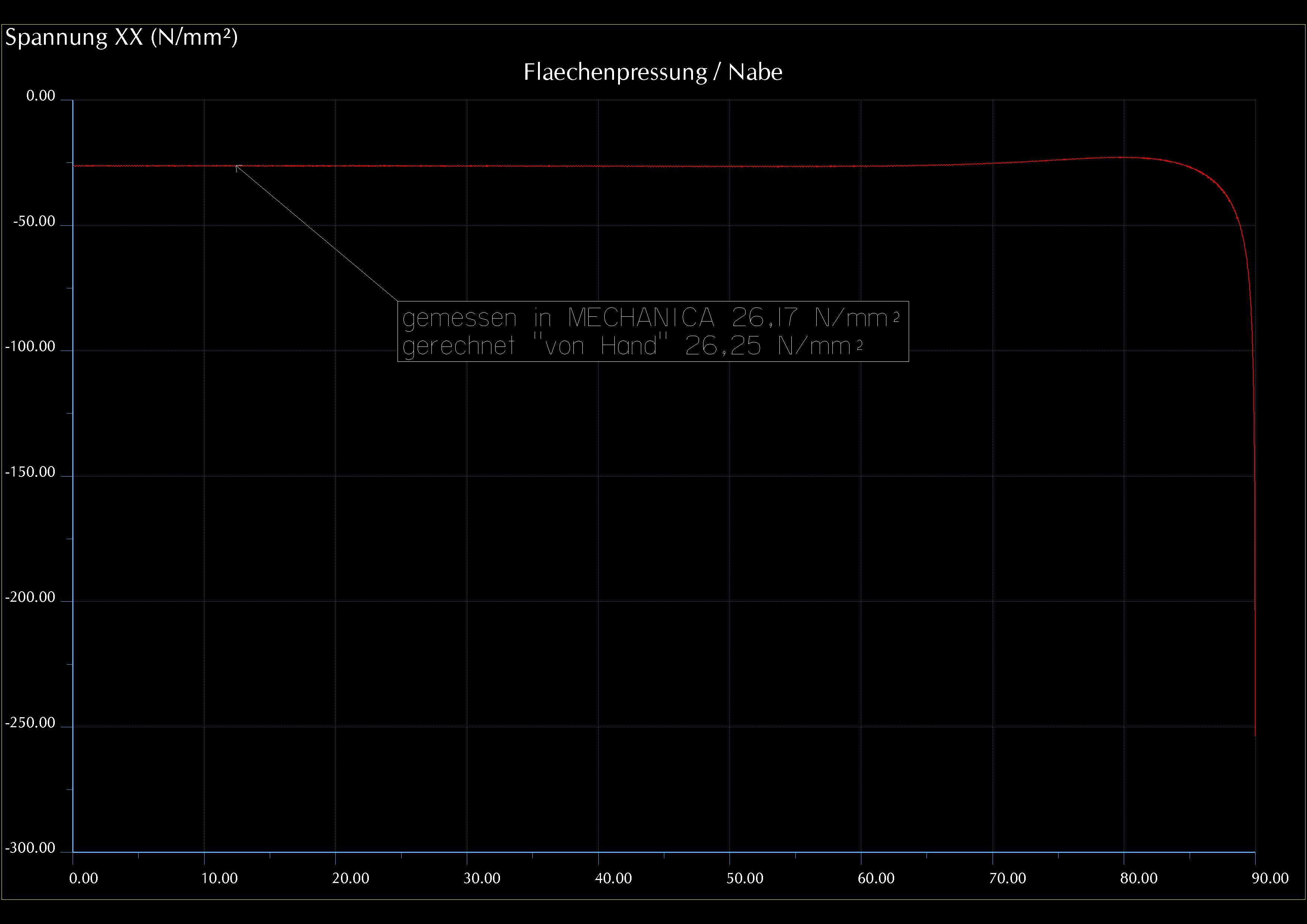

Ich möchte die Verteilung des Fugendruckes (v.a. Randeinfluss) einer Presverbindung ermitteln. Bisher habe ich die kompletten Bauteile modelliert - das ging. Um Rechenzeit zu sparen habe ich Symmetriebedingungen eingeführt - jetzt geht es nicht mehr:
- ich erstelle 1/4 Welle und Nabe (Übermaß=Körper Durchdringen sich; ist in ProE WildFire2 eigentlich kein Thema, wie sollte ich auch sonst eine (zylindrische!) Pressverbindung modellieren??)
- führe Volumenbereiche zur Netzverfeinerung am Rand ein
- definiere die Kontaktbereiche
- bringe Lasten und Randbedingungen auf (siehe Bild)
- und will die Teile separat vernetzen (Component Volume)
Fehlermeldung: "cannot pair the linked assembly elements"
Bisher habe ich mir damit geholfen, dass ich die Bauteile zueinander leicht verdreht und verschoben habe (dann liegt kein Punkt auf einer Linie des anderen Bauteils). Das geht aber jetzt nicht mehr, da ja Symmetrieebenen parallel oder senkrecht sein müssen.
Mir scheint, dass ich auch gar keinen "Unabhängigen Modus" habe (von dem ich hier im Forum gelesen habe).
Wäre nett, wenn mir jemand helfen könnte.

erstellt am: 16. Mrz. 2005 08:25    Editieren oder löschen Sie diesen Beitrag!  <-- editieren / zitieren -->   Antwort mit Zitat in Fett Antwort mit kursivem Zitat    Unities abgeben: 1 Unity (wenig hilfreich, aber dennoch)2 Unities3 Unities4 Unities5 Unities6 Unities7 Unities8 Unities9 Unities10 Unities Nur für cmei 10 Unities + Antwort hilfreich
pressverband_.zip
Hallo Christian,
ich durfte gestern mein Beispiel präsentieren, anbei die Ergebnisse:
PS: Der Statusbericht sieht in so einem Fall ganz angenehm aus, keine Meckereien etc.
Gruss Paul

Original erstellt von Stromberg:
habe das Modell eben mal durchrechnen lassen. Bei einem Pressverband liegt immmer über die gesamte Fugenlänge die gleiche Spannung vor.
Das ist so nicht richtig. An den Kanten treten Spannungspeaks auf.

Ja, da gebe ich dir recht, aber im mittleren Bereich muss die Spannung am  Innendurchmesser Nabe = Spannung Außendurchmesser Welle sein. Roloff/Matek Formelsammlung Kapitel 12 Formel 10

ganz recht, das ist ein wichtiges Kriterium. Dabei ist wohl die Radialspannung / Flächenpressung gemeint. Um das zu erreichen, wirst Du eine Weile üben und testen müssen. Sehr aufwendig und zeitintensiv, wie etwa http://ww3.cad.de/foren/ubb/Forum67/HTML/000934.shtml
s. die Dateien am Ende des Beitrags.
...Oder Du benutzt die 2D-Achsensymmetrie, rechnet wunderbar schnell und genau.
Gruss Paul

Also wenn Du wirklich eine saubere, homogene Kontaktdruckverteilung haben möchtest, dann sollte Dein Netz ähnlich fein sein, wie z.B. bei einer ABAQUS-Rechnung. Um Volumenbereiche wirst Du da nicht mehr herumkommen.....

Folgendes hab ich bei den Berechnungen rausbekommen:
1. Die von Hand gerechnten Ergebnisse stimmen mit denen von Mechnica nicht überein.
2. Ich habe eine Animation der Verschiebung in X-Richtung (radial ablaufen lassen und haben dadurch gesehen wie sich der der Außendurchmesser der Welle aufweitet (sollte bie Erwärmung auch so sein). Der Innendurchmesser der Narbe (Wärmeausdehnungskoeffizient=0)weitet sich, trotz das noch kein Berührung (Übermaß vorliegt, aber auch.
3. Die Berechnung der Verändeung des Innendurchmessers einer Hohlwelle geht deshalb nicht, da sich der Innendurchmesser der Hohlwelle bei einer Erwärmung aufweitet, so bald der Fügevorgang aber beginnt sich einschnürrt.
Was meinst du zu den 3 Punkten?
Gruß Tobias
ToTacheles
Beiträge: 1328
Registriert: 01.04.2003
Creo Simulate 2.0 M080
erstellt am: 22. Okt. 2007 11:38    Editieren oder löschen Sie diesen Beitrag!  <-- editieren / zitieren -->   Antwort mit Zitat in Fett Antwort mit kursivem Zitat    Unities abgeben: 1 Unity (wenig hilfreich, aber dennoch)2 Unities3 Unities4 Unities5 Unities6 Unities7 Unities8 Unities9 Unities10 Unities Nur für cmei 10 Unities + Antwort hilfreich
zu 1) lege Deine Berechnungen offen. MECHANICA ist ein exaktes Programm.
zu 2) die Animationen sind keine genauen Auswertungswerkzeuge, insbesondere nicht bei Kontakten, sondern nur zur Plausibilitätsprüfung geeignet.
zu 3) den Innendurchmesser der Hohlwelle sollte man streng genommen auf den "kalten" Zustand abändern, hier liegt tatsächlich ein Modellfehler vor.
Gruss Paul
Stromberg
Sehen Sie sich das Profil von Stromberg an!   Senden Sie eine Private Message an Stromberg  Schreiben Sie einen Gästebucheintrag für Stromberg
Beiträge: 52
Registriert: 11.10.2007
erstellt am: 22. Okt. 2007 13:57    Editieren oder löschen Sie diesen Beitrag!  <-- editieren / zitieren -->   Antwort mit Zitat in Fett Antwort mit kursivem Zitat    Unities abgeben: 1 Unity (wenig hilfreich, aber dennoch)2 Unities3 Unities4 Unities5 Unities6 Unities7 Unities8 Unities9 Unities10 Unities Nur für cmei 10 Unities + Antwort hilfreich
Berechnung.zip
Hier ist die gewünschte Berechnung mit Mechanica und von Hand.
Gruß Tobias

Hm, der Kontaktdruck liegt doch schon mal im Bereich der Handrechnung. Hier wäre es vielleicht besser, die Auswertung über einen Graph entlang einer Schnittebene zu machen....
Bei der Verschiebung darfst Du natürlich nur das Teil mit Originalmaß und ohne Wärmeübergangskoeffizient mit der Handrechnung vergleichen!
In meinen Vergleichen war die Genauigkeit des Kontaktdrucks immer im Bereich <1% gegenüber der Handrechnung.....

Stimmt, die Verschiebung durch die Wärmeausdehnung hatte ich nicht beachtet.
0.03072mm-0.025mm (radiales Spaltmaß =0.00572mm
Berechnung=0.0088mm -->Abweichung von 35%

ich weiss nicht, was Du da rechnest. Anbei mein Farbplot mit Ergebnissen. Bei der Verschiebung (Aufweitung/Schrumpfung) hatte ich nicht mal 1% Unterschied.
Wahrscheinlich sollte Deine Vorgehensweise etwas ingenieurmäßiger, penibler werden.
