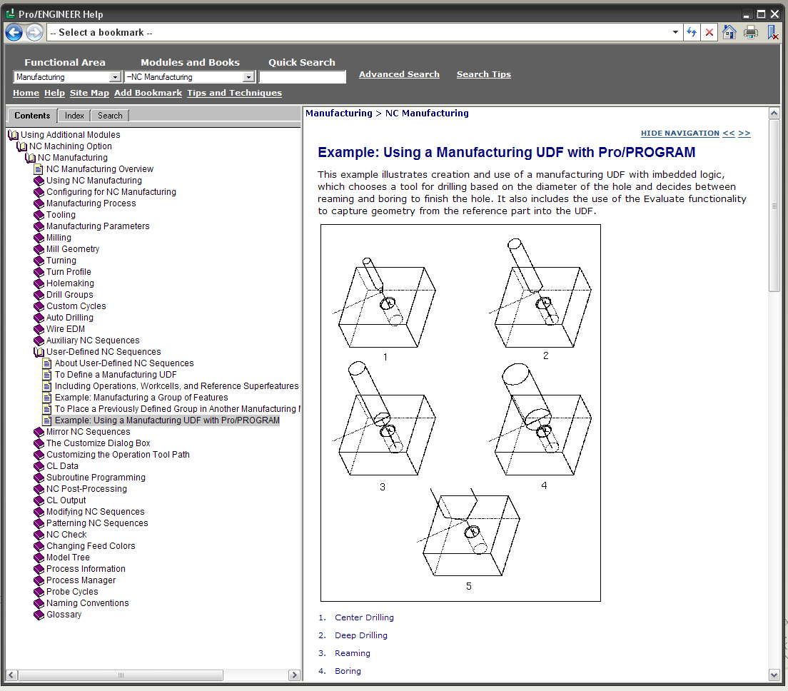

Guten Tag,
ich habe mit ProEngineer einen Flansch erstellt. Je nachdem welche Komponenten gebraucht werden, werden bestimmte Bohrbilder oder so über ProProgramm genutzt oder unterdrückt.
Jetzt will ich noch die Fertigung automatisieren. Ist es möglich in ProNC, die Werkzeugauswahl zu paramtrisieren? D.h. Ich will, sobald in dem Flansch beispielsweise Bohrbild 1 genutzt wird, soll er die richtige Folge aktivieren. (das funktioniert soweit mit ProProgramm) Ist das Loch jetzt 5mm soll er Bohrer XY nutzen, ab einer Größe von 10mm den Bohrer YY und so weiter. Also die Auswahl das Werkzeugs ganz einfach über die Parameter bestimmen die ich eingelesen habe.

Das benötigte Stichwort ist Fertigungsanmerkung
Screenshot einer Suche in der Hilfe

Also generell ist mir klar wozu die Anmerkungs-KEs dienen und wie ich sie erstelle. Aber wie kann ich jetzt die Werkzeugauswahl damit steuern?

was du brauscht ist ein UDF in Verbindung mit Pro/Programm.
hab da was in der Pro/E hilfe gefunden.
Siehe Screenshot.
Da ich das selber noch nicht probiert habe, kann ich dir da nicht mehr dazu sagen.
