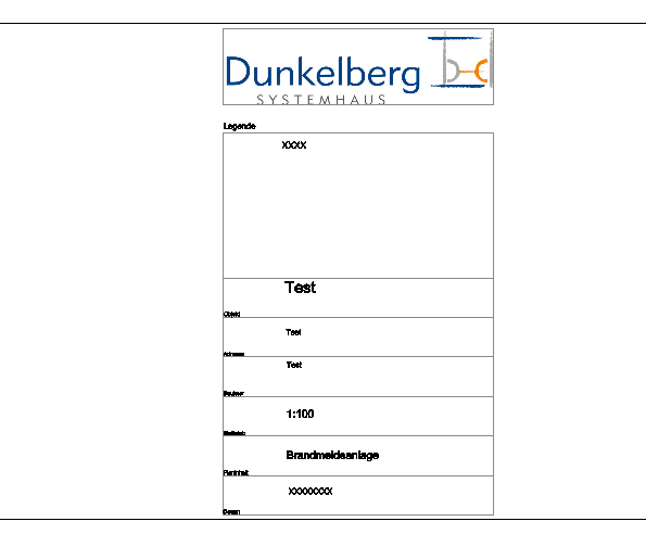

hätte noch ein kleines Problem: und zwar dieses, dass ich auf unseren Plänen eine "Legende" hinterlegen möchte.
Jetzt haben aber die Pläne die ich zugesandt bekomme oft einen unterschiedlichen Maßstab.
1) wie kann ich meine Legende überhaupt bemaßen?
2) wie kann ich diese dann so auf die Pläne einfügen, dass sie immer gleich groß dargestellt wird?
danke schonmal fürs nachdenken

habe es angefügt. diese "beschreibung" möchte ich gerne stets gleichgroß auf einen Plan bringen, unabhängig nach Format.
Gleichzeitig verwirrt mich nun der Layoutmanager.
Ich sehe ihn, begreife ihn aber nicht. Wie lege ich dort Bemaßungen/Maßstäbe fest?
Beispielsweise:
Ich habe einen Plan, der soweit fertig ist. Nun wechsle ich in den Layouttab. Dort wird mir der Plan dann in einem DIN Format angezeigt, vermutlich erstmal egal welches, die Maße sind ja proportional.
D.h. ich kann dort meine Objekte (eigentlicher Grundriss + Legende) abstandstechnisch gesehen anpassen, korrekt?
Nur was ist dann der nächste Schritt? Übernimmt er diese Schritte, die ich im Layout tätige, dann beim Druckvorgang?
Entschuldigung für die vermeindlichen dummen Fragen, aber ich bin absoluter Neueinsteiger und muss mir alles selbst beibringen.

zur Legende, diese sollte im Layoutbereich auf dem Blatt an der gewünschten Stelle platziert werden. Dort werden dann z. B. Maßstab, Name usw. eingetragen.
Die Zeichnung an sich wird im Ansichtsfenster platziert. Das AF kann auf dem Papier verschoben oder kopiert werden und in der Große angepasst werden. Durch Doppelklick in AF wird dieses aktiv, man kann die Ansicht verschieben und zoomen und in den Eigenschaften (Strg+1) den Maßstab einstellen.
Gruß Bernd
