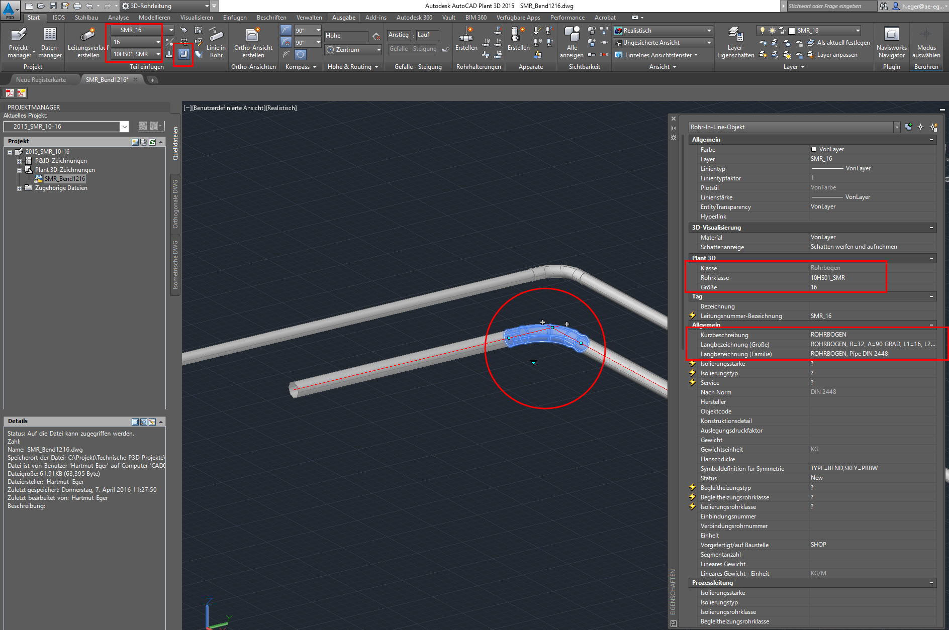

ich muss da Thema mal hervorziehen.
Da wir wenigstens die Rohrleitungslängen für Swagelok ermitteln wollen habe ich die NominalDiameterMap.csv um die Nennweiten 12 und 16 erweitert.
Die Metric_PipeBendDefaultValues.txt ist ebenso um diese erweitert worden. Trotzdem werden für die beiden Nennweiten keine Biegungen gemacht.
Hat jemand eine Ahnung woran es liegt?
Es wird mit Plant 2015 gearbeitet.

Moin Steffen,
bei mir funzt es mit 12 und 16.
anbei eine ZIP mit meinen Daten du weißt ja was wohin gehört

Danke Hartmut,
lag an der Rohrklasse . Wieso auch immer.
