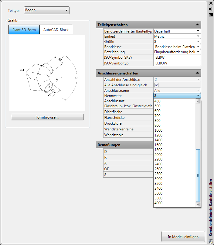

Wir möchten ein Bauteil NW8 über das Dialogfeld erstellen, aber die Kleinste NW ist 10.
Kann man das umstellen?

Benutzerdefiniertes Teil hinzufügen.
Dort kann ich keine NW unter 10 auswählen

Hallo Zusammen!
Ich habe selbe Problem auch.
Ich wollte ein Benutzerdefiniertes Teil bzw ein DN 1300er Platzhalter
hinzufügen aber in der Auflistung ist Diese NW nicht drin.

ich hab das problem auch. wollte das ausprobieren und musste feststellen das ich nicht kleiner als NW10 machen kann...

Die fehlenden Nennweiten müssen im Katalog "CustomParts Metric Catalog.pcat" ergänzt werden.
Dieser Katalog liegt im Normalfall unter "%LAUFWERK%\AutoCAD Plant 3D %JAHRESZAHL% Content\CPak Common\

erstellt am: 30. Apr. 2015 10:37    Editieren oder löschen Sie diesen Beitrag!  <-- editieren / zitieren -->   Antwort mit Zitat in Fett Antwort mit kursivem Zitat    Unities abgeben: 1 Unity (wenig hilfreich, aber dennoch)2 Unities3 Unities4 Unities5 Unities6 Unities7 Unities8 Unities9 Unities10 Unities Nur für REl 10 Unities + Antwort hilfreich
Danke für die Antwort.
Ich habe spec editor aufgemacht ergänzt geschpeichert konntrollierte ob drin ist. Passt alles!
Trotz allem im Plant ging nicht, diese NW tauch nicht auf.

erstellt am: 30. Apr. 2015 11:19    Editieren oder löschen Sie diesen Beitrag!  <-- editieren / zitieren -->   Antwort mit Zitat in Fett Antwort mit kursivem Zitat    Unities abgeben: 1 Unity (wenig hilfreich, aber dennoch)2 Unities3 Unities4 Unities5 Unities6 Unities7 Unities8 Unities9 Unities10 Unities Nur für REl 10 Unities + Antwort hilfreich
gibt es ein möglichkeit wo ich kontrollieren kann ob ich die richtige Katalog geändert hatte?

Im Projekt die Rohrklasse "CustomParts Metric" mit den neuen Teilen Ergänzen.

Hallo Marvin41
ich möchte ein Segmentbogen mit Generator für benutzerdefinierte Teile einfügen in Grösse DN 1300, aber im Nennweiteliste diese Grösse gibts nicht.
Wie kann ich diese Liste ergänzen.

Hallo Gabor,
Ich habe gerade mit Autodesk gesprochen und es ist NICHT möglich die Auswahlliste der Nennweite für Benutzerdefinierte Teile zu ändern.
Wir werden dies nochmal bei Autodesk eskalieren lassen aber wenig hoffnung aus erfolg.
Es bleibt also nur die Möglichkeit dies in dem CP Katalog und der CP Rohrklasse zu ergänzen damit funktioniert es habe ich getestet.

Danke für schnelle Antwort!
Dann versuche ich die Kataloge zu ergänzen.
