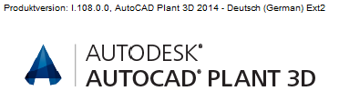

Hallo Anna,
Aktuell ist Autodesk AutoCAD 2014 Ext.2 (siehe Bild - Erzeugt über INFO in der Befehlszeile)
Die 3D Maus dreht über Orbit dieser Befehl wird aber nicht Transparent ausgführt und solange die 3D Maus aktiv ist wird kein weiterer Befehl angenommen (Layer etc.)
Ich habe eine NVIDIA Quadro K4000
Siehe "Nvidia K4000 aktuelle Treiber.png"
Optimieren der Gafikkarte für autoCAD Plan über Befehl "OPTION" Reiter "SYSTEM" in 3D Leistung auf "Leistungseinstellung" klicken danach auf "Manuell Feinabstimmung"
alles witere siehe Bild Manuelle Feinabstimmung.
