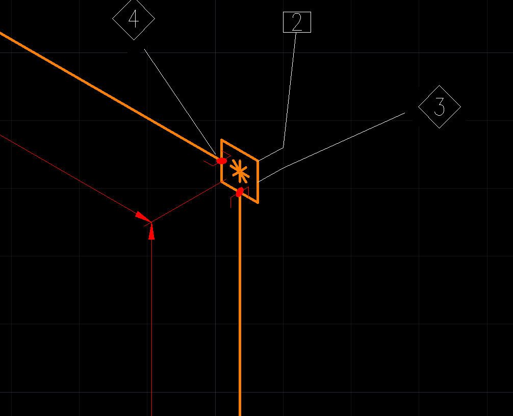

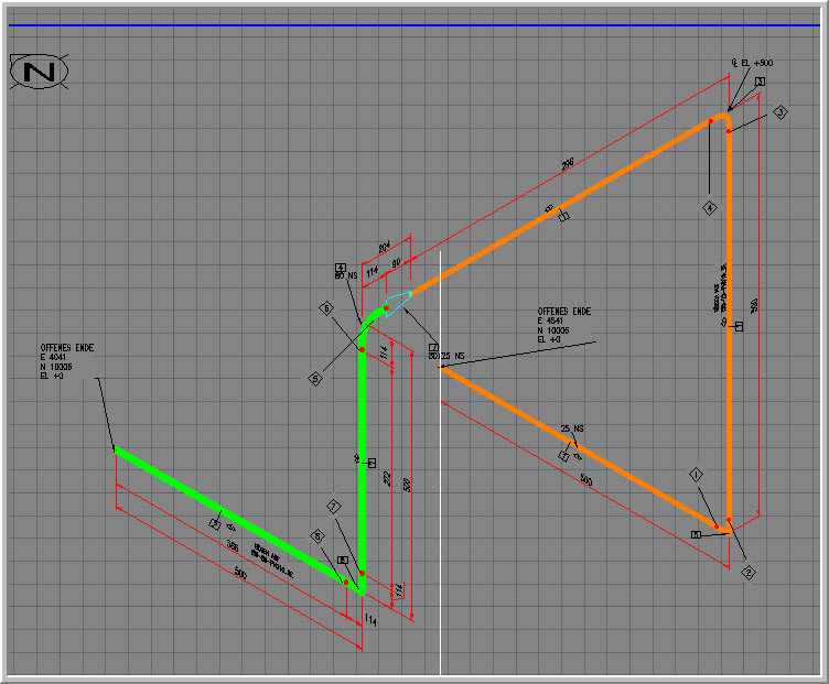

Habe seite kurzem eine seltsame Iso Ausgabe und weiß nicht woran es liegt. Ich habe testweise ein neues Projekt erstellt. eine Leitung mit der Standard Rohrklasse CS150 gezogen und das kam dabei raus.
Weiß jemand woran das liegen könnte?
Das Problem bekomme ich mit Plant 3d 2013 SP 1 und alles Hotfixes
mit P3d 2012 hab ich das Problem nicht
[Diese Nachricht wurde von Soui21 am 24. Feb. 2013 editiert.]

Hallo Soui,
Falls es um Position 2 geht so hast Du kein Iso Symbol in der Konfiguration.
Du kannst mal das SKEY Symbol prüfen oder gegebenenfalls neu machen.
Hartmut
PS. bei mir funktioniert es mit dem SKEY für dne Bogen ELSW !

Nein ich denke so einfach ist das nicht.
Dieses Symbol was er mir für den Bogen setzt, setzt er mir auch für Flansche und andere Dinge. Am Symbol selbst kann es aber nicht liegen denn wenn ich das Sample Project lade und dort eine Isometrie von einer x beliebigen Leitung erzeuge, wird alles korrekt dargestellt... Und dort werden die gleichen Symbole benutzt.

Hi Marvin,
es funktioniert bei mir nicht das die Bögen gerundet werden ich bekomme die Iso nur Eckig heraus.
Gruß und schönes WE!

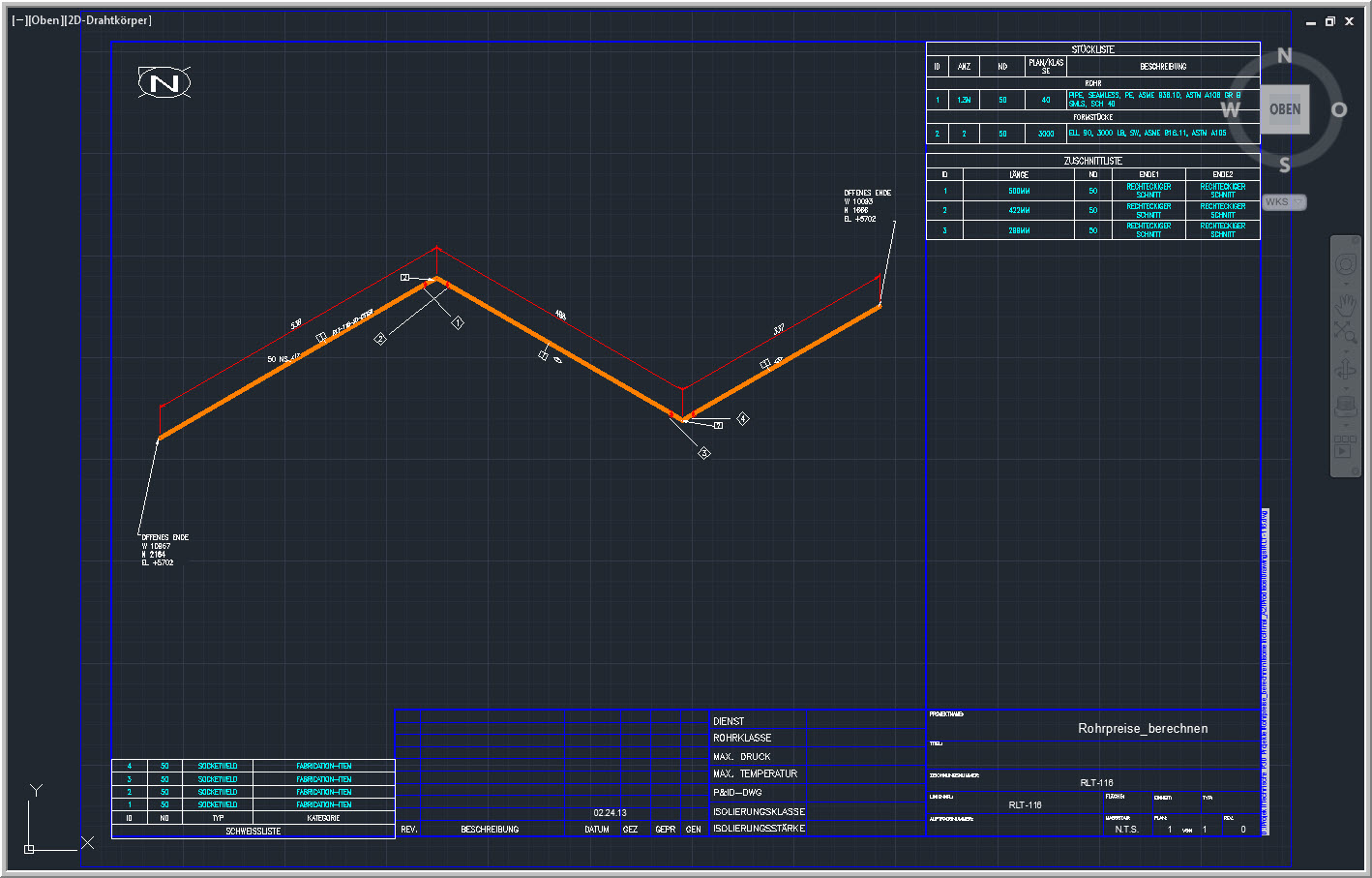

erstellt am: 08. Mrz. 2013 16:09    Editieren oder löschen Sie diesen Beitrag!  <-- editieren / zitieren -->   Antwort mit Zitat in Fett Antwort mit kursivem Zitat    Unities abgeben: 1 Unity (wenig hilfreich, aber dennoch)2 Unities3 Unities4 Unities5 Unities6 Unities7 Unities8 Unities9 Unities10 Unities Nur für Soui21 10 Unities + Antwort hilfreich
Hallo Soui,
siehe Bild und sage mir ob es diese Darstellung ist.
Hartmut

Guten Morgen alle miteinander.
Problem hat sich erledigt. Hab die Variable nochmal in der xml geändert.
Nun funktioniert es.
