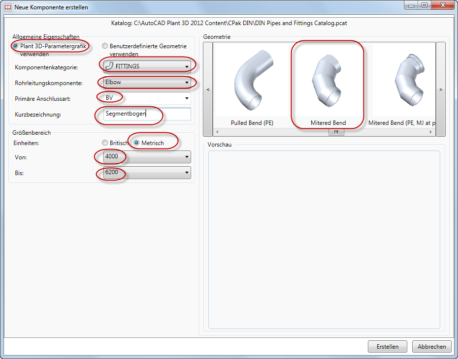

ich bin neu hier und wollt euch erstmal nett grüßen. Schön mal endlich ein Plant 3D Forum auf deutsch gefunden zu haben
Also ich bin in meiner Firma der einzige der sich mit Plant beschäftigt und hoffe jemand kann mir helfen.
Wie kann ich Segmentbögen erstellen bzw. einfügen? Habe gehört das Plant vordifinierte Segmentbögen anbietet die sich auch ändern lassen. Aber wo finde ich die Werkzeugleiste dazu? Brauche einen in DN2500/2600.
Zur Info: Bislang habe ich auch nur die Standard vordefinierten Rohrklassen zur Verfügung. Verbergen die Segmentbögen sich hier?

Hallo madoxx,
siehe unter Link:
Mal eine Frage Plant gekauft oder 30 Tage Demo?

Super vielen Dank. Also bei den "Rohr-In-line-Objekten"
Wir haben Plant gekauft (Version 2012)

Hallo madoxx,
im Rohrklasseneditor unter Katalog-Editor gibt es den Schalter Neue Komponente erstellen.Den Rest siehe angehängtes Bild.
Bei weiteren Fragen wir bieten auch Schulungen an im Bereich Katalogeditor.
