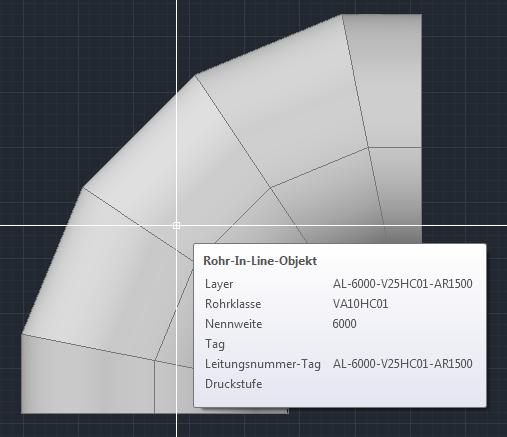

Hallo Alle,
wir stehen vor der Überlegung uns Plant 3D für Projekte im Anlagenbau anzuschaffen. Wichtig wäre zu wissen ob sich hier auch grosse Rohrleitungen (5m Durchmesser und mehr, sowie Segmentbögen abbilden lassen.
ES

Die Größe der Bauteile dürfte kein Problem sein,
Und Segmentbögen sind eigentlich auch kein Problem.
Fragt einfach mal bei euerm Händler nach und lasst es euch vorführen( mit von euch gewünschten Bauteilen).

Hallo ES,
anbei ein Bild von Segmentbogen DN 6000 (6020mm)aus 5 Segmenten.
Segmentalzahl ist einstellbar.

Danke fuer die Antworten und dass Bild. Gut zu hoeren dass Plant 3D sowas standardmaessig macht.
