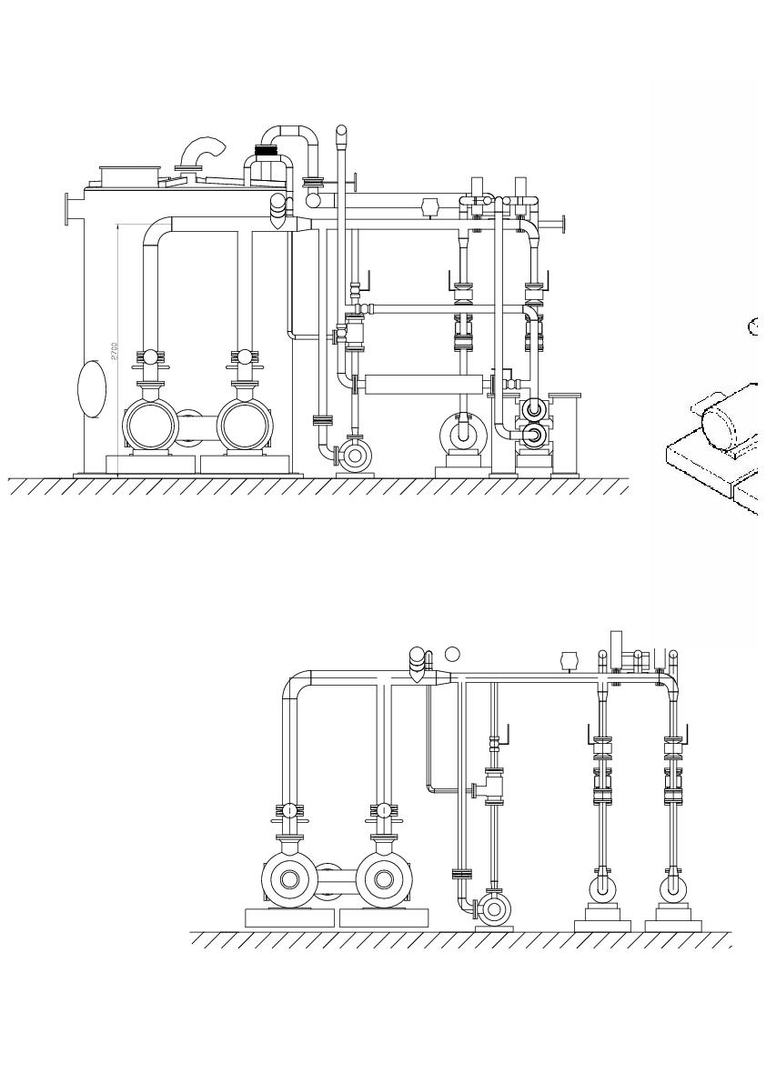

Bin nach langem problemfreien Arbeiten, wie mal auf ein Problem gestossen:
Ich will auf dem Leitungsplan (Ortho-Ansicht) keine automatischen Mittellinien.
Manchmal macht das Programm die Mittellinien und manchmal nicht (siehe Anhang: Ansicht oben ohne und unten mit Mittelline).
Kann man das irgenwo umschalten? Was ist der Trick?
Danke für Infos!

Der Trick liegt am aktuellem Layer im Moment der Erzeugung. Der sollte in diesem Moment (und bei P3D auch in jedem anderem) Null sein. Siehe dazu auch hier ...
lg, der Hausmeister

Oha! Als ich im Modell eine kleine Änderung vorgenommen habe und dann die Ansichten einzeln aktualiserte, waren die (hässlichen) Mittellinien weg! Warum nicht gleich so, Plant 3D! Kruzifix!
Vielleicht hat ja trotzdem noch jemand ein Tipp in der Sache...
