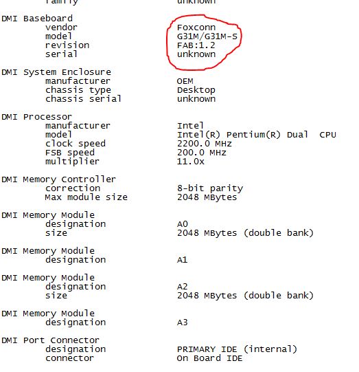

Hab jetzt Daten ausgelesen, aber woran erkenne ich ob die Möglichkeit besteht, Speicher aufzurüsten?
Pit

Wyoming
Beiträge: 1874
Registriert: 02.02.2009
erstellt am: 13. Feb. 2015 10:45    Editieren oder löschen Sie diesen Beitrag!  <-- editieren / zitieren -->   Antwort mit Zitat in Fett Antwort mit kursivem Zitat    Unities abgeben: 1 Unity (wenig hilfreich, aber dennoch)2 Unities3 Unities4 Unities5 Unities6 Unities7 Unities8 Unities9 Unities10 Unities Nur für cockpit 10 Unities + Antwort hilfreich
Man sucht die Boardspezifikation im Netz.
Sieht aber nicht so gut aus---->
Gruß Peter

Das dürfte vermutlich >>>das hier<<< sein. Dann sind 4GByte maximal Bestückung. Es scheint sich um den Chip G31m zu handeln, der tatsächlich bei maximal 4GByte abriegelt. Pro Slot sind AFAIK nur 1GByte-Riegel möglich.

nightsta1k3r
retired ...
Beiträge: 11649
Registriert: 25.02.2004
erstellt am: 13. Feb. 2015 11:24    Editieren oder löschen Sie diesen Beitrag!  <-- editieren / zitieren -->   Antwort mit Zitat in Fett Antwort mit kursivem Zitat    Unities abgeben: 1 Unity (wenig hilfreich, aber dennoch)2 Unities3 Unities4 Unities5 Unities6 Unities7 Unities8 Unities9 Unities10 Unities Nur für cockpit 10 Unities + Antwort hilfreich
Und da steht was von 8GB für das G31M-S, also so schlau als wie zuvor
laut der Aussage von cockpit ist es aber ein Foxcon-Board und keines von Asrock. Das sollte aber mit einem kurzen Blick ins Gehäuse geklärt werden können.

erstellt am: 13. Feb. 2015 12:22    Editieren oder löschen Sie diesen Beitrag!  <-- editieren / zitieren -->   Antwort mit Zitat in Fett Antwort mit kursivem Zitat    Unities abgeben: 1 Unity (wenig hilfreich, aber dennoch)2 Unities3 Unities4 Unities5 Unities6 Unities7 Unities8 Unities9 Unities10 Unities Nur für cockpit 10 Unities + Antwort hilfreich
Sollte, denn im PC-Bericht steht daß ein G31M/G31M-S verbaut ist.

ja laut Internet kann der G31 im Foxconn nur 4GB verarbeiten, ob ASROCK den getunt hat... wer weiß.
Da steht auch noch mehr drin.. -->
Aufschrauben brauchste nicht :-)

Hallo Ralf,
ich habe mir das nochmal durchgelesen und die Supportlisten angeschaut. Laut diesen würden auch keine 2GByte-Riegel verbaut werden. Diese wurden aber erkannt. Evtl. gab es zur Bekanntgabe der Spezifikationen noch keine 2GB-Riegel oder irgendetwas in die Richtung. Ich würde dir empfehlen, wenn du 2 DDR2 Riegel gleicher Art hast, einfach mal auszuprobieren. Es passiert ja nichts. Maximal kann passieren, dass er mit Piepsen für RAM-Fehler nicht hochfährt oder nur 4GByte verwendet. Kaputt geht da nichts. In meinen Augen sollte der G31M das können, wenn es im Asrock auch geht.
