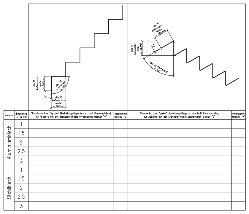

Zusätzlich sollte ich wohl noch näher darauf eingehen, was genau ich als Basis meiner Methode wirklich verwende ... Materialwissenschaft zählt von meiner Seite her z.B. nicht dazu.
Ganz grundlegend "ermittle" ich selbst nämlich gar nichts, sondern verwende nur Daten, die in der einen oder anderen Form von anderen (den Programmierern der Software der CNC-Abkant-Maschinen, den Erstellern der Tabellen mit Abzugswerten) vorgegeben werden. Und nach meinem Verständnis betrachten die z.B. die Schwankungen in der Materialqualität auch nicht, sondern geben für jeweils eine Materialart, eine Blechdicke und eine Werkzeug-Kombination aus Matrize ("V") und Schwert (höchstwahrscheinlich) empirisch ermittelte und an das statistische Mittel (hoffentlich) vieler Versuche angenäherte Werte vor.
Da mir bisher nur Maschinen begegnet sind, bei denen die Berührungskante des Schwertes mit dem Blech immer die gleiche Geometrie hatte, konnte diese für die Ermittlung der maschinenspezifischen Abwicklungslängen unberücksichtigt bleiben. Sollten hier Unterschiede bestehen, die die Abwicklungslängen und die Endform der Kantteile beeinflussen, müsste auch die Art des verwendeten Schwertes erfasst werden.
Erfasst werden muss allerdings auf jeden Fall die Art der eingesetzten Matrize - des V's - da die Breite und Form der Öffnung, in die das Blech durch das Schwert gedrückt wird, die Abwicklungslänge und die Endform des Kantteils beeinflussen.
Als Voraussetzung für die Erstellung eines parametrischen Blockes für die automatische Ermittlung der Abwicklungslänge gebe ich für die zu betrachten gewünschten Materialien (hier: Alu- und Stahlblech) und Blechdicken (hier: von 1mm bis 3mm in 0,5mm-Schritten) für jede unterschiedliche Maschine eine vorbereitete Tabelle (siehe Anhang) in die Kanterei, die gemäß der beiden vorgegebenen Kantbilder für jede Tabellenzeile ausgefüllt werden muss.
Die insgesamt 11 Außenkantlängen mit 10 Kantungen dienen ausschließlich der Erhöhung der letztendlich erreichbaren Genauigkeit um eine Dezimalstelle, weil die Maschinen die Abwicklungslängen nur auf eine Kommastelle gerundet auswerfen. Mit Zugriff auf die internen Rechenwerte der CNC-Programmierung oder theoretisch z.B. 100 Kantungen ließe sich wohl eine weitere Steigerung der Genauigkeit erreichen, aber erstens habe ich diesen Zugriff nicht und zweitens hat (mir) die so erreichbare Genauigkeit bisher immer ausgereicht.
Und natürlich ist es auch möglich, die entsprechenden Abwicklungslängen mit Hilfe der Abzugswerte aus den erwähnten Tabellen zu errechnen, die Tabelle auszufüllen und dann auf dieser Basis weiterzuarbeiten.
Ein wichtiger Hinweis: es muss vorab mit der Kanterei abgeklärt werden, ob mit Innen- oder Außenkantmaßen gearbeitet wird. In meinem Berufsleben ist mir bisher nur eine Firma begegnet, die anfangs mit Innenkantmaßen gearbeitet hat, da diese jedoch nur angenähert geprüft werden können, wurde auch dort später auf die Verwendung von Außenkantmaßen umgeschwenkt. Mein Verfahren funktioniert - mit entsprechenden Anpassungen - für beide Varianten, da sich (für mich) jedoch die Verwendung von Außenkantmaßen als die bessere etabliert hat, basieren meine Blöcke und meine weiteren Erklärungen auch darauf.
Hierbei werden diese Außenkantmaße bei Innenkantwinkeln von 180° bis 90° an den Schnittpunkten der benachbarten Blechflächen der Kantung gemessen, während sie bei spitzwinkligen Innenkantwinkeln kleiner 90° tangential an der gerundeten Außenseite der Kantung gemessen werden, wobei die eigentliche Maßlinie immer parallel zur bemaßten Blechfläche liegt. Auch bei benachbarten, gegensinnigen Kantungen (siehe Tabelle im Anhang) funktioniert die Bemaßung der Kantmaße entsprechend, nur wechselt hier die Außenseite der Kantung vom einen Maßpunkt des Kantmaßes zum anderen.

Die Erzeugung bzw. Ermittlung der Abwicklungslänge sollte über die Abrundung der Mittellinie mit einem über den gesamten betrachteten Kantbereich (Innenkantwinkel 180° bis ca. 60°) konstanten Radius erfolgen, wodurch diese von der Mittel- zur Abwicklungs- oder Kantlinie "mutiert".
Ebenso sollte die Abrundung der Innen- und Außenkontur des Kantteils (wie oben erwähnt, durchaus abweichend von der physischen Realität) mit über den gesamten Kantbereich konstanten Radien erfolgen, und zwar so, dass die Blechdicke (wieder physisch nicht korrekt, aber praktikabel) über den gesamten Verlauf des Kantteils konstant dargestellt würde.
Anfangs ging es auch noch nicht um die Erstellung von parametrischen Blöcken, sondern darum, die entsprechenden Radien zu ermitteln und als Schaltflächen in einem eigens dafür angelegten Werkzeugkasten abzulegen, die für die Abrundung der Abwicklungs-Polylinie und der Innen- und Außenkonturen genutzt werden konnten ... dieser Werkzeugkasten ist tatsächlich noch heute Bestandteil meiner AutoCAD-GUI und wird - parallel zu den (leider immer noch recht wenigen) parametrischen Blöcken - nahezu täglich genutzt. Allerdings eigentlich nur deshalb, weil ich noch nicht dazu gekommen bin, die parametrischen Blöcke für alle gedachten/gewünschten Kantbilder zu erstellen ... die Richtung der Kantungen muss halt bereits grundlegend stimmen, da die von mir gefundene Methode keinen "Überschlag" einer Kantung ermöglicht ... eine Kantung nach links bleibt in meinen Blöcken immer eine Kantung nach links ... maximal mit 180° Innenkantwinkel (was den Blöck "zerstört"), aber eben nie eine Kantung nach rechts. Natürlich können mehrere dieser Blöcke kombiniert und die jeweils einzeln ermittelten Abwicklungslängen aufaddiert werden, aber dann ist es häufig einfacher, schneller und genauer (wegen der impliziten Rundungsfehler der Einzelblöcke), die Konturen und die Abwicklungslinie als Polylinien zu zeichnen und mittels des Werkzeugkastens abzurunden. Nach Anklicken der fertig mit dem korrekten Radius abgerundeten Abwicklungslinie kann dann im mittels Strg+1 aufgerufenen Eigenschaftsfenster die Abwicklungslänge unter der Länge der Polylinie abgelesen werden.
Dass es bei den im vorvorigen Absatz getroffenen Festlegungen über einen Kantbereich von 120° (180° bis 60° Innenkantwinkel) so gut funktioniert, wie es das tut, ist für mich noch immer ein kleines Wunder, und könnte eventuell eine Aufgabenstellung für eine Lehrabschluss- oder gar Masterarbeit sein, herauszufinden, WARUM und WIE es überhaupt funktioniert. Mein technisches und mathematisches Wissen reicht für eine fundierte Erklärung nicht aus, ich hatte nur bestimmte Vorstellungen, wie es funktionieren sollte und könnte, und es ist mir tatsächlich gelungen, etwas Funktionierendes zusammenzubosseln.
Im zweiten Schritt - nach dem Rücklauf der in der Kanterei ausgefüllten Tabelle aus meinem letzten Post - muss nun für jede Kombination aus Material, Blechdicke und Matrize (das Schwert blieb - wie oben erwähnt - außen vor, kann jedoch bei Bedarf als weitere "Dimension" des Wertefeldes durchaus mit aufgenommen werden) der Rundungsradius für die Abwicklungslinie ermittelt werden.
Hierfür betrachte ich den Längenunterschied zwischen einer fiktiven scharfkantigen und der 90°-Abwicklungslänge aus der Tabelle. Die übermittelte Abwicklungslänge wird für eine einzelne 90°-Kantung separiert und von der Länge der fiktiven scharfkantigen Abwicklungslänge für die betrachtete Blechdicke abgezogen. Das Ergebnis durch (2-Pi/2) geteilt, um den Radius für den 90°-Bogen der übermittelten Abwicklungslänge zu errechnen.
Okay, zu schnell bzw. zu kurz beschrieben zum Nachvollziehen ... kein Problem: in der Excel-Tabelle im Anhang habe ich die Entwicklung der Gleichungen als Kommentare aufgestrippt ... auch um es selbst im Falle einer Weiterbearbeitung des ganzen Themas nachvollziehen zu können. In der Excel-Datei habe ich einmal für unterschiedlich dickes Alu-Blech die verschiedenen Werte zusamengestellt ... für eine Abkante hier im Betrieb.
Es handelt sich um eine Excel97-Datei ohne Makros u.ä. ... nach dem Download die Endung ".txt" im Dateinamen löschen, um sie wirklich als Excel-Datei öffnen zu können.
Die eigentliche Werte-Tabelle in der Excel-Datei enthält - sozusagen als kleinen Teaser - bereits die Abrundungsradien für die innere Kontur des gekanteten Teils des Bleches ... deren Entwicklung gehen wir allerdings erst beim nächsten Mal an

für die Ermittlung der Radien für die Innen- und Außenkontur des Kantteils ist es mal wieder notwendig, ein Wenig "von hinten durch die Brust ins Auge" zu denken.
Die Abrundung mit dem korrekten Radius ist eigentlich nur auf der Außenseite von spitzwinkligen Kantungen mit Innenkantwinkel kleiner 90° wirklich bedeutsam, bei stumpf- oder rechtwinkligen Kantungen und auf der Innenseite ist sie eigentlich nicht erforderlich, sieht aber - meiner Ansicht nach - deutlich besser und stimmiger aus.
Da mir bisher als minimal ausführbarer Innenkant(!)winkel immer 60° angegeben wurde, habe ich das zweite Kantbild in der Werte-Erfassungstabelle auch genau dafür angelegt. Wahrscheinlich gibt es auch Matrizen/V's, mit denen engere Innenkantwinkel möglich sind, aber die Standardausstattung war bisher immer auf die 60° ausgelegt und deshalb war dies für mich auch die Untergrenze des zu betrachtenden Kantwinkelbereichs.
Eben weil der Weg zu den Abrundungsradien mathematisch bzw. in Excel recht aufwändig wäre, habe ich mir bisher nie die Mühe gemacht, dieses Konstrukt in Excel nachzubauen, obwohl es - realistisch betrachtet - die Ergänzung weiterer Blechdicken oder die Umstellung für andere Kant-Maschinen erheblich beschleunigen würde ... ich habe so das Gefühl, mit genau dieser - hier erstmals so deutlich ausformulierten - Begründung werde ich es in nächster Zeit doch angehen ... aber das wäre dann auch erst in einem späteren Post dran.
Daher erst einmal zur bisher praktizierten Methode:
Man (okay, frau auch  ) zeichnet als Erstes die scharfkantige Darstellung einer 60°-Kantung der aktuell zu betrachtenden Blechdicke inklusive "Mittellinie" - zumindest diese als Polylinie.
Gemäß der ersten Vorgabe aus meinem letzten Post rundet man diese scharfkantige Mittellinie nun mit dem für die 90°-Kantung ermittelten Radius für die Abwicklungs- bzw. Kantlinie ab.
Nun bricht man diese Polylinie am Mittelpunkt des entstandenen Rundungs-Bogens.
Jetzt ein Wenig Mathe: um die Länge der Abwicklungslinie vom Blech-Rand bis zum Scheitelpunkt der ersten Kantung (dem Punkt des soeben angewandten "Brechen an Punkt") zu ermitteln, ziehen wir von der durch die Kanterei übermittelten Abwicklungslänge für die zehn 60°-Kantungen 2x 50mm ab, teilen diesen Wert durch 20, und addieren zum Ergebnis dieser Division wieder 50mm ... oder - entsprechend dem Verfahren bei der 90°-Kantung - wir addieren 900mm und teilen dann dieses Ergebnis durch 20 ... das Ergebnis des jeweiligen Rechenweges ist dasselbe.
Mit diesem Längenwert rufen wir nun in AutoCAD den Befehl LÄNGE auf, geben G für Gesamt ein, dann den soeben ermittelten Längenwert (natürlich in AutoCAD-Schreibweise mit Punkt anstelle des Dezimal-Kommas) und klicken dann das gerade Ende der gebrochenen, einseitig abgerundeten Abwicklungslinie an.
Damit haben wir den Rand des Bleches bzw. den Anfangspunkt der Abwicklungslinie definiert.
Nun durch diesen Endpunkt der Abwicklungslinie eine kurze Linie senkrecht zum geraden Stück der Abwicklungslinie zeichnen und diese Linie in Richtung der ersten Kantung parallel um 100mm versetzen.
Die erste kurze und die 100mm parallel versetzte kurze Linie um die Winkelhalbierende der ersten Kantung spiegeln.
An den beiden kurzen Hilfslinien direkt an der ersten Kantung und der gezeichneten Außenfläche des Bleches einen Kreis mit 3Punkten (3P) jeweils tangential auf die drei Linien erzeugen. Dieser Kreis hat den gesuchten Abrundungsradius für die Außenkontur der Kantung.
Den erzeugten Kreis und die gezeichneten Außenflächen des Bleches aneinander stutzen, den erhaltenen Bogen um die Blechdicke nach innen parallel versetzen, auch die Innenflächen an diesem Innenradius stutzen, das Ganze nach Bedarf kopieren, spiegeln ... erweitern.
Das Bild im Anhang beschreibt den Vorgang für die Erzeugung der 10-Kantungen-Zickzack-Darstellung ... direkt aus dem Modellbereich, weil ich dort Farben erwähne ... sollte verständlich sein.

Wie bereits im vorigen Post beschrieben, separieren wir die von der Kanterei übermittelte 10fach-60°-Abwicklungslänge (L 10x60° Kanterei) für die Abwicklungslänge von der Blechkante bis zum Scheitelpunkt der ersten Kantung:
(l abw) = (L 10x60° Kanterei)+900)/20
Hier verwende ich nur für die 10fach-Kantungen den Großbuchstaben "L", während der Kleinbuchstabe "l" sich hier ausschließlich auf den Bereich vom Blechrand bis zum Scheitelpunkt der ersten 60°-Kantung bezieht, also "100\30°" ... im Gegensatz zur Bearbeitung bei der 90°-Kantung, wo "l" sich auf "100\90°/100" bezog!
Der nächste Schritt besteht darin, die Kantenlänge der fiktiven scharfkantigen Mittellinie (l Mitte fiktiv) zu ermitteln, weil wir aus dieser die Kantenlänge der scharfkantigen Darstellung der Außenkontur (l außen fiktiv) ermitteln können, aus der wiederum der gesuchte Radius (R außen) ermittelt werden kann ... aber ein Schritt nach dem anderen.
Da nur im ebenen gleichseitigen Dreieck z.B. die Verbindungslinie vom Mittelpunkt des Abrundungsradius (R abw) der Abwicklungslinie zur Spitze der fiktiven scharfkantigen Mittellinie (l Mitte fiktiv) den Abrundungsbogen genau an ihrem eigenen Mittelpunkt schneidet, ergibt sich für die Verlängerung des geraden Teils der einseitig an der Kantung abgerundeten und an der Winkelhalbierenden der ersten Kantung gebrochenen Abwicklungslinie bis zum Scheitelpunkt der fiktiven scharfkantigen Mittellinie (Skizze1):
(l Mitte fiktiv) - (l abw gerade) = cos30°*2*(R abw)
Wegen (U abw 360°) = 2*Pi*(R abw) für den Vollkreis, ergibt sich die Bogenlänge für die Abrundung der gebrochenen Abwicklungslinie aus:
(U abw 60°) = Pi*(R abw)/3
Diese Bogenlänge ziehen wir von der ganz oben ermittelten Abwicklungslänge von der Blechkante bis zum Scheitelpunkt der ersten Kantung ab und addieren die oben erarbeitete Verlängerung:
(l Mitte fiktiv) = ((L 10x60° Kanterei)+900)/20 - Pi*(R abw)/3 + cos30°*2*(R abw)
Wieder nur im ebenen gleichseitigen Dreieck gilt, dass entlang der Winkelhalbierenden der ersten Kantung gemessen, der Abstand von der Spitze/dem Scheitelpunkt der fiktiven scharfkantigen Mittellinie zum entsprechenden Punkt der fiktiven scharfkantigen Darstellung der Außenkontur des Kantteils der Blechdicke (s) entspricht (Skizze2).
Demzufolge ergibt sich für die Seitenlänge dieser fiktiven scharfkantigen Darstellung der Außenkontur des Kantteils:
(l außen fiktiv) = (l Mitte fiktiv) + cos30°*(s)
Ab jetzt geht's nur noch um die Außenkontur ... also (l außen fiktiv), (R außen), (l außen gerade) usw. usf.
Nun wird also der Radius gesucht, der die 60°-Ecke aus (l außen fiktiv) so abrundet, dass der mit dem Außenkantmaß zu messende Quadrantenpunkt des Abrundungsbogens genau 100mm von der Blechkante liegt.
Hierfür gibt es jetzt zig mögliche Lösungswege. Infinitesimalrechnungen, quadratische Gleichungen ...
Da ich einfache, nachvollziehbare Lösungen mit nur einem eindeutigen Ergebnis definitiv bevorzuge, habe ich mich nach längerer Betrachtung der Geometrie für folgenden Weg entschieden:
für den Mittelpunkt des Abrundungsradius der Außenkontur der Kantung gelten zwei sehr einfache Bedingungen (Skizze3):
1.) er liegt auf der 30° zu (l außen fiktiv) verlaufenden Winkelhalbierenden der ersten Kantung, genau 2*(R außen) von der Spitze/dem Scheitelpunkt der ersten Kantung der fiktiven scharfkantigen Darstellung der Außenkontur des Kantteils
2.) er liegt auf der 45° zu (l außen fiktiv) verlaufenden Winkelhalbierenden des 90°-Bogens der Abrundung der Außenkontur bis zum zu messenden Quadrantenpunkt, der durch die kurze 100mm-Linie bestimmt wird, und zwar entlang dieser Winkelhalbierenden gemessen genau (R außen)/cos45° vom Schnittpunkt der 100mm-Linie mit (l außen fiktiv)
Da sowohl die 100mm als auch (l außen fiktiv) bekannt sind, können wir beide Gleichungssysteme für den Mittelpunkt des Abrundungsradius der Außenkontur des Kantteils gleich setzen und nach (R außen) umstellen.
Hierfür betrachten wir das Ganze nur entlang von (L außen fiktiv), konzentrieren uns also als gemeinsamen Punkt beider Gleichungssysteme auf den Punkt, der in Richtung der Blechkante genau (R außen) vor der 100mm-Linie liegt:
(l außen fiktiv) - cos30°*2*(R außen) = 100 - (R außen) | -(l außen fiktiv) +(R außen) und ein Wenig "netter" sortieren
(R außen) - cos30°*2*(R außen) = 100 - (l außen fiktiv) | links (R außen) ausklammern und wieder ein Wenig sortieren
(R außen) * (1 - 2*cos30°) = 100 - (l außen fiktiv) | /(1 - 2*cos30°)
Code:
(R außen) = ----------------------
                 1 - 2*cos30°
Da (l außen fiktiv) zwingend größer als 100mm ist, und 2*cos30° = 2*SQR(3)/2 = 1,73205080... und sich somit über und unter dem Bruchstrich jeweils negative Teilergebnisse ergeben, ist das Gesamtergebnis für (R außen) wiederum positiv ... wie positiv  ... natürlich könnte man die Terme über und unter dem Bruchstrich auch so tauschen/darstellen, dass sich jeweils sofort positive Werte ergeben (oben (l außen fiktiv) - 100 und unten 2*cos30° - 1, was am Verhältnis von Dividend und Divisor nichts ändern würde), aber ich finde es gut, wenn man das Ergebnis bzw. die Formel dafür logisch aus dem Weg dorthin erkennen kann.
Nun das Ganze noch geschmeidig in die Exceldatei geklimpert ... und fertsch
