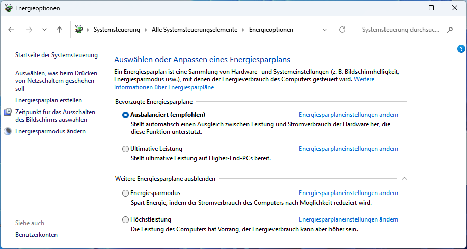

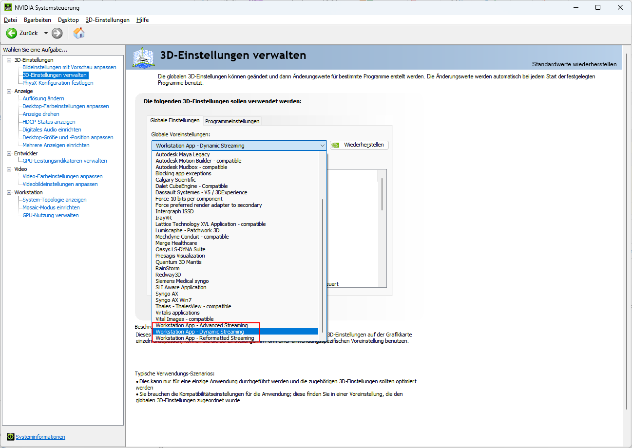

Ich möchte hier noch die Lösung meines Problems (ganz oben) posten:
Beim Inplace-Update von Windows 10 auf Windows 11 wurde der PC auf "Energiesparmodus" gesetzt. Ich musste also in der alten Systemsteuerung unter Energieoptionen "Ausbalanciert" wählen und nun rennt AutoCAD 2019 wieder wie gewohnt. Die Verzögerung bei eingeschalteter Eigenschaften-Palette ist nun weg.

Hallo, ich habe zwar kein Autocad mehr, aber das Problem ist die HP Workstation. Es gibt von HP bei bestimmten Workstations die Anweisung sogar auch Höchstleistung zu stellen, bei zu geringer Leistung. Ich habe selber hier eine Woche rumgebastelt und habe dann im Support Tool von HP diese Info gefunden.
Zusätzlich nach Updates darauf achten das in der Nvidia Systemsteuerung auf Workstation App gestellt ist (3d Einstellungen verwalten)

Ich habe jetzt testweise auf Höchstleistung umgestellt.
In der Nvidia Systemsteuerung gibt es 3 solcher Profile. Welches soll ich da nehmen? Es war "Grundprofil" aktiv. Die Leistung meiner Quadro® P2200 ist eher bescheiden. Dafür ist sie aber super leise. Die ganze Workstation ist eigentlich super leise.
mfg neo

ich hätte ja tatsächlich vermutet, dass neuere Versionen auf Grund von höheren Hardware-Anforderungen durch mehr implementierte Funktionen eher Probleme damit haben könnten.
Wobei es mich eh verwundert, dass Energiemanagement-Einstellungen AutoCAD in irgend einer Form beeinflussen können ... ich war immer der Meinung, die würden nur dann greifen, wenn keinerlei Software-mäßige Anforderungen bestünden, und nur genau dann die einzelnen Komponenten für weniger Energieverbrauch runterregeln.

nimm Dynamic Streaming, das ist m.M. nach das beste

@cadkaiser: habe ich intuitiv auch genommen 👍
@rCADe-Spieler: Neuere AutoCAD wurden hinsichtlich Performance der Eigenschaften-Palette überarbeitet gemäss Gemini.
