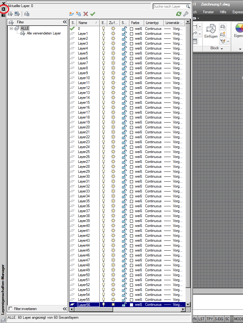

erstellt am: 21. Sep. 2012 08:01    Editieren oder löschen Sie diesen Beitrag!  <-- editieren / zitieren -->   Antwort mit Zitat in Fett Antwort mit kursivem Zitat    Unities abgeben: 1 Unity (wenig hilfreich, aber dennoch)2 Unities3 Unities4 Unities5 Unities6 Unities7 Unities8 Unities9 Unities10 Unities
@Guenther P: vielen Dank für den Hinweis, den Layereigenschaften-Manager kenne ich bereits, schaue ich mir aber mal genauer an.
@jupa: das funktioniert aber nicht beim Kombinationsfeld, das ist ja in die Multifunktionsleiste integriert, da kann ich nichts ziehen.

erstellt am: 21. Sep. 2012 09:09    Editieren oder löschen Sie diesen Beitrag!  <-- editieren / zitieren -->   Antwort mit Zitat in Fett Antwort mit kursivem Zitat    Unities abgeben: 1 Unity (wenig hilfreich, aber dennoch)2 Unities3 Unities4 Unities5 Unities6 Unities7 Unities8 Unities9 Unities10 Unities Nur für SchmidtBa 10 Unities + Antwort hilfreich
Original erstellt von SchmidtBa:
... das funktioniert aber nicht beim Kombinationsfeld,
Du hast ja auch nach Alternativen gefragt. Man muß ja das Kombinationsfeld aus der MFL nicht benutzen: Mit dem Zeigegerät über das zusammengeklappte Layer-Dilogfenster (= Layereigenschaften-Manager) fahren damit es aufklappt, den gewünschten Layer doppelt anklicken (oder ein/aus oder was Du willst) - und bei meiner Bildschirmauflösung sind da 56 anstelle von nur 15 Layern zu sehen - und die Maus wieder in den Zeichenbereich bewegen. Fertig.

erstellt am: 21. Sep. 2012 09:17    Editieren oder löschen Sie diesen Beitrag!  <-- editieren / zitieren -->   Antwort mit Zitat in Fett Antwort mit kursivem Zitat    Unities abgeben: 1 Unity (wenig hilfreich, aber dennoch)2 Unities3 Unities4 Unities5 Unities6 Unities7 Unities8 Unities9 Unities10 Unities
Richtig, man muss es nicht verwenden, aber man ist halt so ein Gewohnheitstier und ich arbeite mit dem Manager bisher nur, um neue LAyer zu erstellen bzw. zu editieren.
Funktionieren tut das mit dem Manager auch einwandfrei, vielleicht sogar besser. Muss ich mich mal genauer mit beschäftigen (vorallem mit den Filtern)
Nichts desto trotz würde es mich interessieren, ob hier eine Grenze der Einstellbarkeit von AutoCAD erreicht ist oder ob es eine "versteckte" Sytemvariable gibt, die mir erlaubt das  Drop-Down-Menü einzustellen.

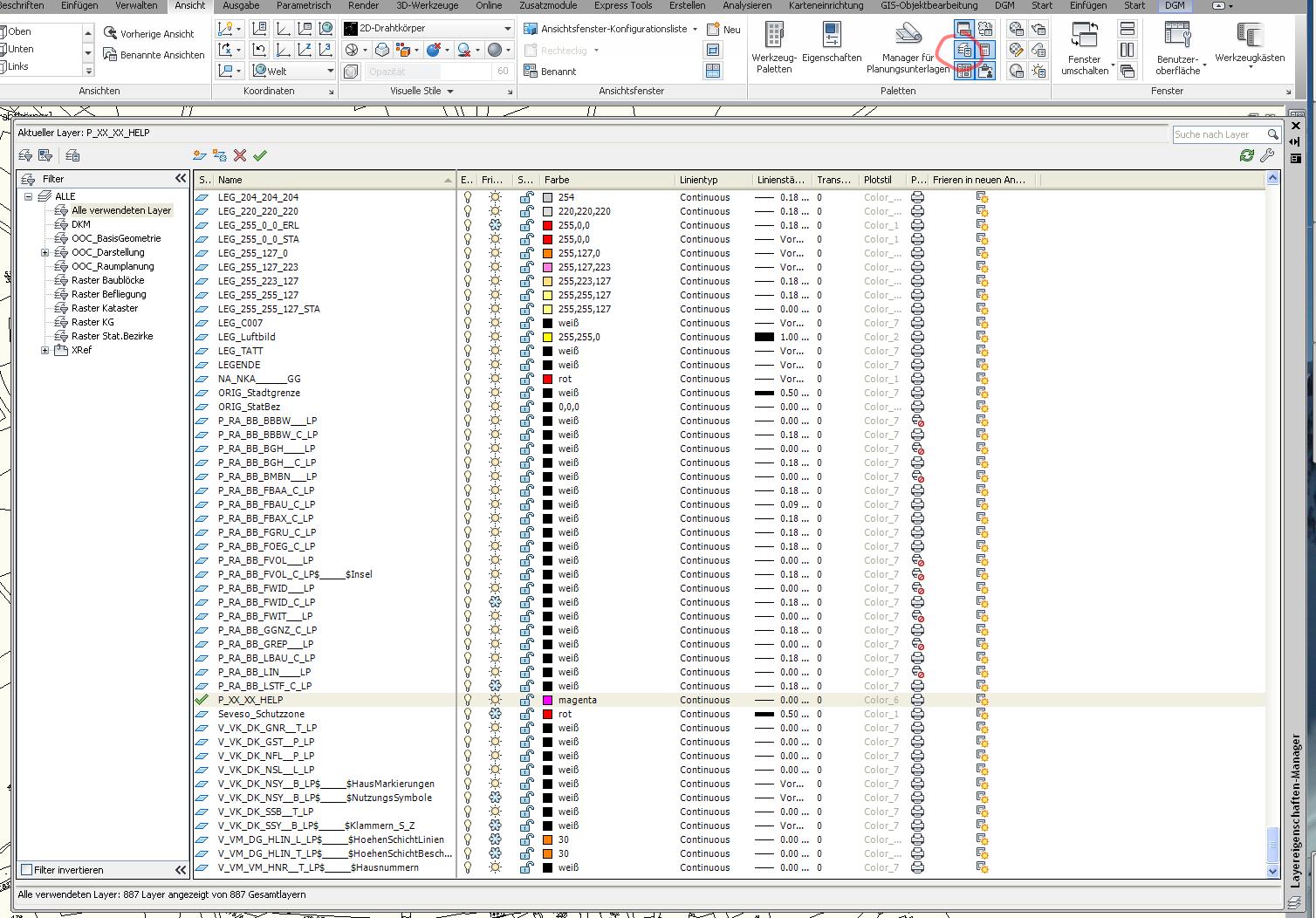

erstellt am: 25. Sep. 2012 08:47    Editieren oder löschen Sie diesen Beitrag!  <-- editieren / zitieren -->   Antwort mit Zitat in Fett Antwort mit kursivem Zitat    Unities abgeben: 1 Unity (wenig hilfreich, aber dennoch)2 Unities3 Unities4 Unities5 Unities6 Unities7 Unities8 Unities9 Unities10 Unities Nur für SchmidtBa 10 Unities + Antwort hilfreich
Ich empfehle auch den Layereigenschaften-Manager. Dort kann man dann einen Layerfilter "Nicht-XREF" und dort bei "Name" "~*|*" eintragen. Wählt man diesen an, werden nur die Nicht-XRef-Layer angezeigt. Das kann man dann glaube ich auch auf das Layer-Dropdown anwenden.

erstellt am: 25. Sep. 2012 12:03    Editieren oder löschen Sie diesen Beitrag!  <-- editieren / zitieren -->   Antwort mit Zitat in Fett Antwort mit kursivem Zitat    Unities abgeben: 1 Unity (wenig hilfreich, aber dennoch)2 Unities3 Unities4 Unities5 Unities6 Unities7 Unities8 Unities9 Unities10 Unities Nur für SchmidtBa 10 Unities + Antwort hilfreich
Original erstellt von Grebe:
.... Das kann man dann glaube ich auch auf das Layer-Dropdown anwenden.
Mathias
Ja und Nein,
schauen Sie sich das mal an....
Seit 2013 oder sogar 2012 geht es aber wieder...
