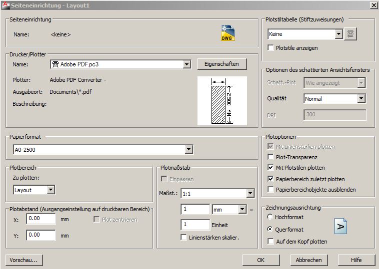

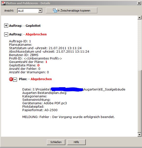

Ich habe immer wieder Fehler beim Drucken als PDF.
Hauptsächlich kommt es vor wenn es große Pläne sind so ca. A0 x 2000mm.
Ich komm einfach nicht drauf was das sein könnte denn die Fehlermeldung ist leider auch nicht sehr aufschlußreich.
Mit exportpdf funktioniert es zwar allerdings habe ich da immer Probleme mit der Darstellung der Schriften.
Ich Drucke mit Adobe PDF.
Weiß hier vielleicht jemand Abhilfe.

Veruschs mal mit "FULLPLOTPATH 0"
Das hat mir schon so manche Probleme beim drucken gelöst

könnte fehlender Arbeitsspeicher sein, insbesondere falls noch Pixelbilder im Spiel sind
Mein Vorschlag: nimm die dwg to pdf.pc3 und löse ggf. das Problem mit den Schriften.
"Fehler: der Vorgang wurde erfolgreich beendet"   ich liebe AutoCAD SCNR

Kann es sein, dass der Pfad, auf welchem gespeichert werden soll (PDF) nicht exisitert, oder du keine Schreibrechte besitzt?
Ansonsten hab ich keine Ahnung...

Danke für die Antworten.
Fehlender Speicher kann es nicht sein da ich genügend davon habe.
Schreibrechte können es auch nicht sein da ich gar nicht so weit komme um den Speicherort und den Namen anzugeben, bricht vorher ab.

schau mal hier
Für Übergrößen muß der PDFCreator (ghostscript) angepaßt werden. Evtl. ist das auch beim Adobe nötig nur weiß ich nicht wo man sowas einstellen kann.

Vielen Dank.
Ich konnte den Treiber DWG To PDF anpassen damit das Problem mit den Schriften nicht mehr vorkommt.
So funktioniert es jetzt.
