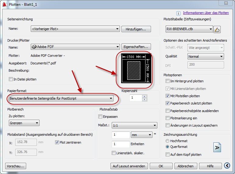

Wir haben uns 2 neue Rechner mit Win7 64bit angeschafft. Bei diesen Rechnern haben wir jetzt Probleme beim erzeugen von PDFs in Übergröße.
Wir verwenden um Erzeugen von PDFs immer den Drucker "Acrobat PDF". Beim Drucken von Zeichungen mit einem Überformat (z.B. 1500x1500mm) bricht der Druckvorgang aber immer ab. Ein normales A0-Format geht aber noch..
Anbei ein paar Bilder zur Erklährung:
Plotten_PDF_01:
Es soll ein PDF mit 1500x1500mm erzeugt werden. Verwendet wird hierfür z.b. eine benutzerdefinierte Seitengröße (funktioniert aber auch nicht mit benannten Seitengrößen). Die Vorschau funktioniert auch noch...

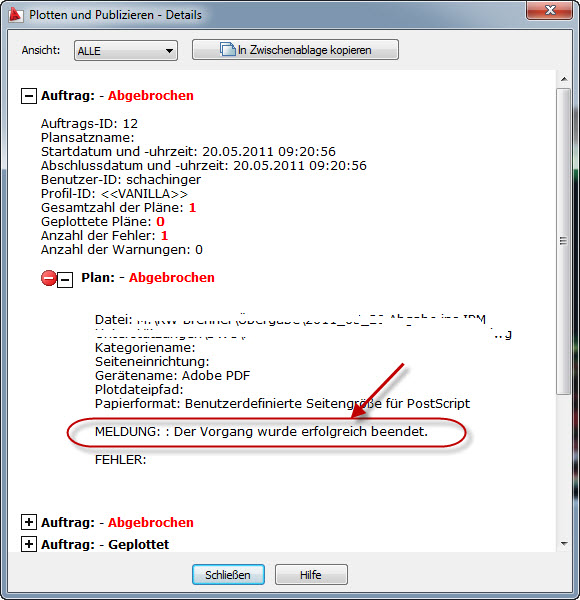

Will man das PDF erzeugen dann kommt sofort die Meldung das es Probleme beim Plotten gegeben hat - noch bevor man den Dateinamen des PDFs angeben kann. In den Details steht einfach nur "Der Vorgang wurde erfolgreich beendet."
Komisch ist das bei allen Rechnern mit WinXP 32bit das aber immer ganz normal funktioniert hat. Und es tritt nur ab einer bestimmen Größe des Papierformats auf....

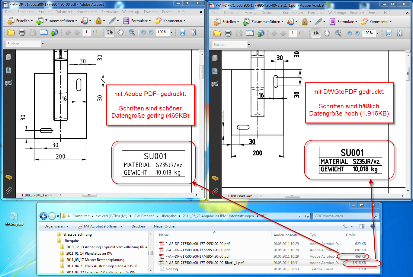

Den Drucker "DWG to PDF.pc3" wollen wir nicht verwenden - da hierbei die Schriften teilweise sehr häßlich rauskommen bzw. auch die Größe der PDFs um ein vielfaches größer ist. (siehe Bild "Vergleich_PDF")
Verwendet wird Adobe Acrobat 9 Standard (Version 9.4.4) und das Problem tritt bei allen installierten AutoCAD-Versionen auf.

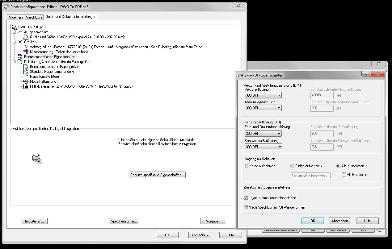

ich würde mal in den Einstellungen vom "DWG to PDF.pc3" schaun ---->

Was für eine ACAD Version nutzt ihr? Ab der 2010er version ist die DWGtoPDF.pc3 durchaus brauchbar. Schriften kommen ordentlich rüber. In den vorherigen versionen war das nicht der Fall. Da muss ich Dir Recht geben.

Daumen hoch! Drucke ich im AutoCAD Plant3D 2011 mit DWGtoPDF dann kommen die PDFs ja richtig schön raus  . Ich danke Dir für den Hinweis - dass da endlich mal ein brauchbarer Autodesk-PDF-Printer gekommen ist ist irgendwie an mir vorbeigegangen...
