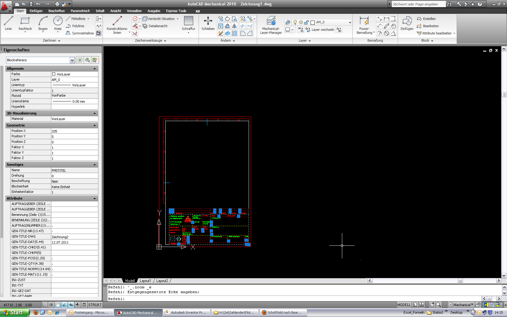

ich überarbeitet derzeit unser Zeichnungsschriftfeld nach aktuellen Normen.
Nur wenn ich z.B. den Schutzvermerktext einfach nur umschreibe und dann das Schriftfeld abspeichere, bekomme ich in dem Schriftfeldblock eine Punktmarkierung automatisch rechts unterhalb des Schriftfeldes.
Diese Markierung (in meinem Fall einfach ein Punkt) kann ich da nicht gebrauchen, weiß aber auch nicht woher diese kommt?
Wisst Ihr vielleicht an was das liegen könnte?

ist das einfach nur ein Punkt oder vielleicht der Einfügepunkt eines Blocks oder sonst etwas? Was sagen denn die Eigenschaften?

ja es ist "nur" ein Punkt, aber ich kann den nicht löschen weil der im Blockeditor nicht mehr angezeigt wird....
Ich habe jetzt mal eine Datei hochgeladen
Also ich hab noch nicht gehört dass wenn man Fliegensch... markiert, dass sie dann blau wird
Und mit einem Pixelfehler, kann ich normalerweise nicht meinen Schriftfeldblock markieren
Ich hoffe die Datei gibt mehr Aufschluss...

starte mal DDPTYPE,im Dialog stelle den Punktstil auf was besser sichtbares als ein Pixel, dann OK.
Du wirst sehend (zumindest was den Punkt betrifft  ).
Dann startest Du den Blockeditor für den Block mit dem Punkt (FMSTITEL), dort löscht Du den Punkt raus, beendest den Blockeditor mit speichern, und fertig.

Aber wenn ich das so mache dann hab ich später anstatt meines Punktes einfach das Kreuz aber im Blockeditor sehe ich beides nicht....

Teste es bitte mit der Datei aus diesem thread: Nochmal selber runterladen.
Du markierst im Modellbereich den Punkt (anklicken).
Was steht jetzt im Eigenschaftenfenster (STRG+1)?
Bei mir: Blockreferenz > Name: FMSTITEL
jetzt Aufruf BEDIT > FMSTITEL > OK
An X=256.36 Y=-35.61 Z=0 ist Dein Punkt.
Den löschen, Blockdef speichern, Editor verlassen, Punkt ist weg.

wenn ich den Punkt anwähle dann steht im Eigenschaftenfenster
Blockreferenz
siehe Bild

sind das evtl. mehrere ineinander verschachtelte Blöcke? Der Punkt könnte dann der Einfügepunkt eines "inneren" Blocks sein. Was passiert, wenn man den Block sprengt, erhält man dann wieder einen Block?

Also der einzigste Block in dem Schriftfeld Block ist unser Firmen Logo. Dessen Basispunkt ist aber nicht der den ich versuche zu löschen.
@ Runkelruebe: ich habe ja wie schon gesagt genau diesen Punkt an diesen Koordinaten versuch zu löschen, nur da ist halt kein Punkt innerhalb des Blocks.

kannst Du im Blockeditor mit STRG+A mal alles markieren und dann mit gedrückter SHIFT und Fensterwahl den Teil, den Du behalten willst wieder entmarkieren, dann entfernen, speichern, schauen?
Wie geschrieben: Alles bitte mit der uns hier zur Verfügung gestellten Datei testen. Mit dieser habe ich Dein Verhalten nämlich nicht nachstellen können.

Also ich habe deas mit dem Markieren > Abwählen > und rest löschen drücken versucht hat aber nichts gebracht...
Wenn das verschieben nicht geht, dann werd ich mal im andern Board nochmal neu posten...
