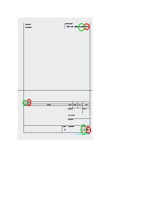

Vielen Dank. Leider bin ich jedoch nicht sicher, ob mir mit Deinem Tip geholfen ist.
Als Anhang habe ich einmal mein Schriftfeld beigefuegt. Die markierten Bereiche wuerde ich gerne durch nur jeweils einmaliges Eintippen ( Status und Revision )
gleichzeitig anzeigen lassen. Die drei jeweiligen Textfelder gehoeren jedoch verschiedenen Bloecken an.

Schriftfeld.dwg.txt
Anbei die Datei "Schriftfeld.dwg.txt"
Die Dateiendung .txt löschen um sie in AutoCAD öffnen zu können!
Um die Schriftfelder zu erstellen, einfach das jeweilige Attribut auswählen rechte Maustaste drücken und das Schriftfeld einfügen.
Danach das Attribut auswählen das verknüpft werden soll und die Eigenschaft Wert auswählen.
Fertig!
