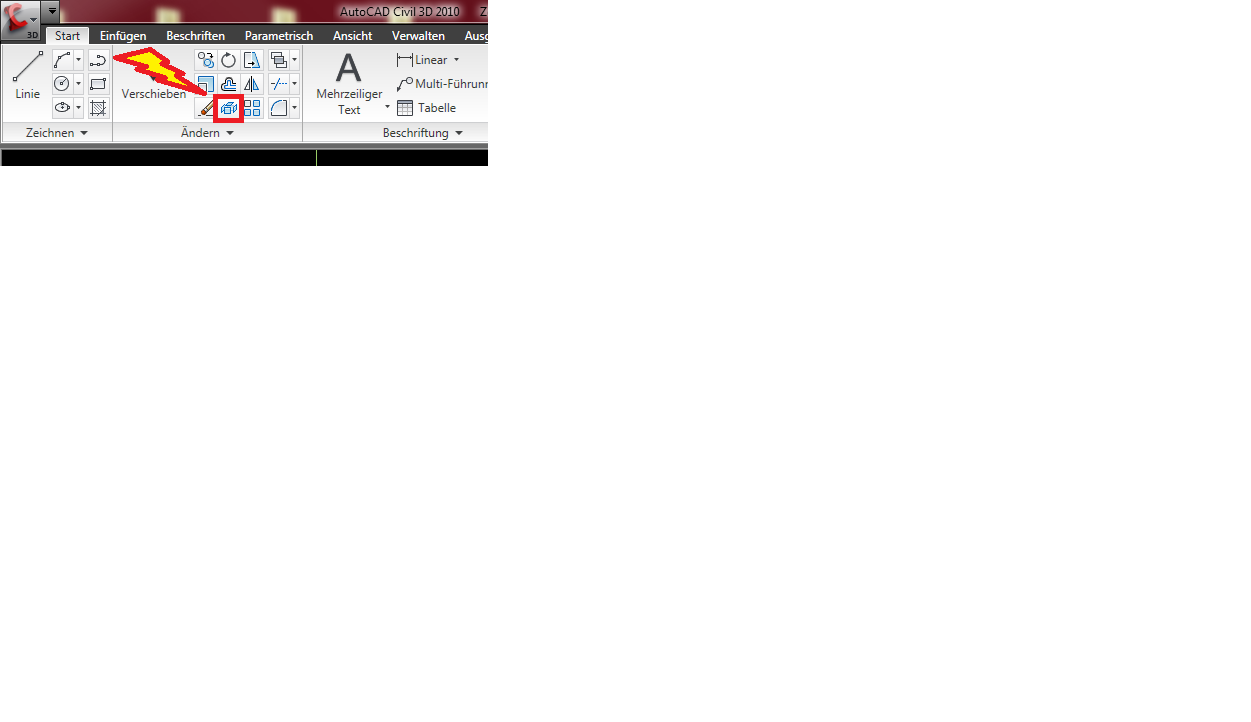

Da ich auch ein wenig mit dem Problem "Oberfläche von ACAD 2010" zu kämpfen habe, möchte ich meinen Senf dazu abgeben.
Ich arbeite mit ACAD seit der Version ACAD 386 und aktuell noch mit der 2010ner ... früher war das Anpassen der Oberfläche mit den mnu-Dateien finde ich leichter und ging auch irgendwie schneller/problemloser.
An die Ribbons habe ich mich jetzt schon gewöhnt und auch angefreundet, aber mich stört nur dabei, dass nicht alle Befehle damit wählbar sind!
(Z.B. gibt's unter "Ändern" kein "Ursprung".)
Klar könnte man die mit den CUI-Tool zum Anpassen nachtragen, aber ich komme damit irgendwie nicht klar ... damit habe ich mir Anfangs sogar einmal das komplette Menü zerschossen ...
Hast Du evtl. nur das "neue" icon nicht mitbekommen? >> Bild <<
Offizielle ACAD-Hilfe zu EXPLODE: >> klick <<

Original erstellt von runkelruebe:
^^        ... Herrje, man ist halt einfach die "alten" Pics so gewohnt ...
Danke!
