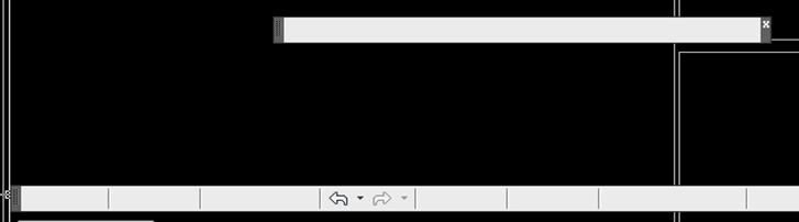

Frage: wo genau sind die Bildchen für die Werkzeugleisten gespeichert?. Denn ich habe hier eine (die Standard) und da sind die einzigen zwei Symbole drauf das vorwärts und zurück, aber ansonsten keine. Die Menüleiste ist ansonsten leer. Wie bekomme ich die wieder her? Es handelt sich um Autocad 2011 Architecture...
Diese fehlen auch in einem neuen Profil.
THX schon mal im vorraus,....

Die Icon-Datei heißt acadbtn.xmx und versteckt sich bei mir unter C:\Programme\Autodesk\AutoCAD Architecture 2011\.
Sind die Buttons bei Dir schon von Anfang an weg (also bereits bei der Standardinstallation) oder erst nach Bearbeiten der CUI? Hast Du evt. die CUI umbenannt? Letzteres ist ein Problem, AutoCAD zeigt die Icons nur dann vollständig an, wenn die CUI einen Originalnamen besitzt (siehe dazu http://ww3.cad.de/foren/ubb/Forum54/HTML/022315.shtml#000001  ).

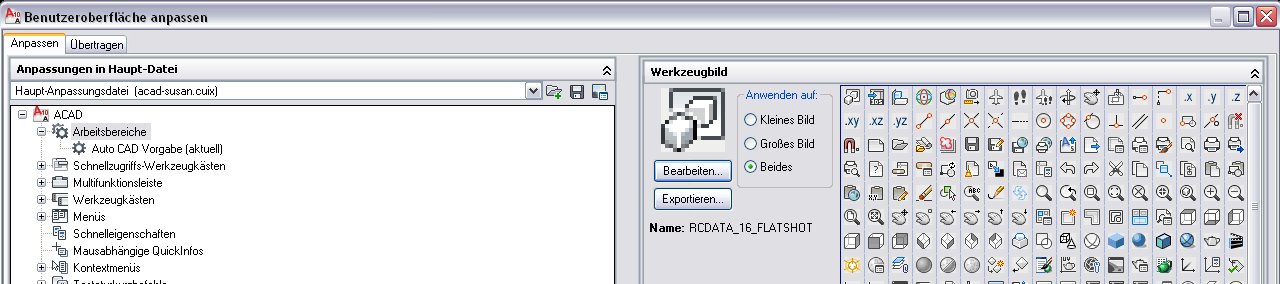

Icons.pdf
Original erstellt von susi79:
ohne das im Moment testen zu können, ist diese Aussage meiner Meinung nach Unsinn...
Tatsächlich? Und wie erklärst Du Dir dann die beiliegende PDF?
Wenn Du im Forum suchst, wirst Du feststellen, dass das Problem nicht nur auf Architecture beschränkt ist.

Pfff -> siehe Anhang
Ist ganz einfach eine umbenannte acad.cuix
Meine Erklärung wäre: Es gibt der Möglichkeiten viele, aber es weist zunächst alles auf einen Userfehler hin. Mal unabhängig von "Best Practice"...
Und wie sieht es nach Neustart von AutoCAD aus?
Zugegeben, im 2010 habe ich es nicht getestet. Die PDF aus dem obigen Beitrag stammt aus 2011.

Das ist die Anpassungsdatei mit der ich hier tagtäglich als Hauptanpassungsdatei arbeite.
Wie gesagt ich kanns momentan im 2011 nicht testen. Aber wenn ich mich recht erinnere ist im 2011 der Bildmanager (o.s.ä.) hinzugekommen, da könnte es evtl. einen Zusammenhang geben. Beschreib doch einfach mal deine Vorgehensweise...

also an der umbenannten CUIX scheint es nicht zu liegen. Denn auf dem anderen Rechner sind diese Icons mit der CUIX da.
Werde nun mal die orginal aca.CUIX in das verzeichnis kopieren und dann mal schaun, was hier bei raus kommt.
Wenn das nicht klappt werd ich ein neues Profil nochmal erstellen.
die acadbtn.xmx  ist vorhanden und entspricht auch der richtigen Größe.
Sorry, das ganze ist nicht an meinem Rechner - habe jedoch die gleiche installation - von daher dauert das immer ein wenig mit dem Info geben.
Was mich stutzig macht ist, dass garkeite Bildchen da sind - nicht einmal die wölkchen... ggf. is hier was in der registrierung bei der Installation falsch gelaufen.

Leider konnte ich das Problem nicht weiter beheben und habe deswegen nun neu installiert.
Nun funktioniert alles - ich nehme stark an, dass es an einem Element der Installation lag, die wohl nur unvollständig ausgeführt worden war.
Trotzdem Danke fürs helfen!!!
