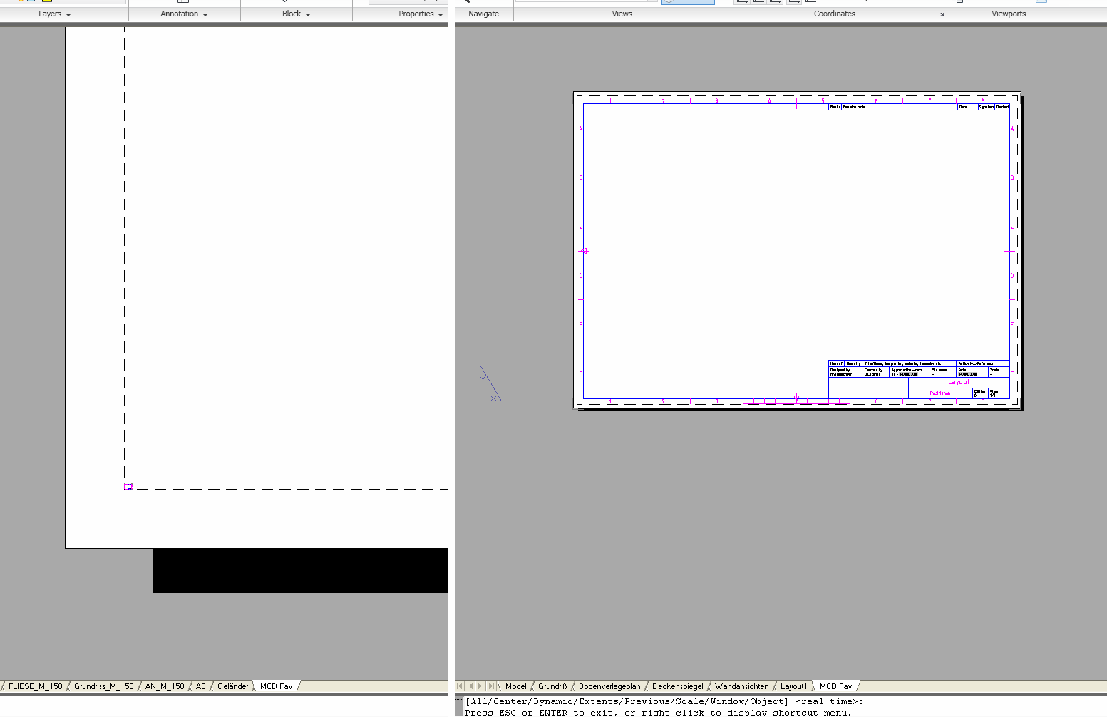

Wenn ich ein Layout von einer Datei in die andere übernehme, wird manchmal der verwendete Rahmen inklusive der Attribute verkleinert. Das ganze ist dermaßen schlimm dass man meist nur einen Punkt sieht wenn man sich die Ganze Seite ansieht.
Hier zwei Screenshots:
Weiß jemand wie man dieses Problem beheben kann? Denn Rahmen kann ich ja über eine Skalierung vergrößern, leider bleiben aber die Attribute durch die Skalierung vollkommmen unberührt.
Mit bestem Dank im Voraus THE_ONE

Hast Du mal Maßstab und Einheiten beider Zeichnungen verglichen - auch im Papierbereich?
Liegts daran?
Gruß Achim

Habe jetzt mal den Befehl _UNITS gewählt. -> bei beiden Dateien sind die Einstellungen gleich!
Welche Befehle könnte ich noch benutzen um zu sehen ob die Einstellungen gleich sind?

Wenn du INSUNITS (INSUNITSDEFSOURCE+INSUNITSDEFTARGET falls Insunits mal auf keine Einheit steht) gecheckt hast
und sicher bist das es daran nicht liegt, dann könnte es an Dateiinformationen anderer Adesk-Produkte
liegen welche in deiner Datei gespeichert sind => KLICK!

sieh mal in der Seiteneinrichtung nach dem Maßstab.
