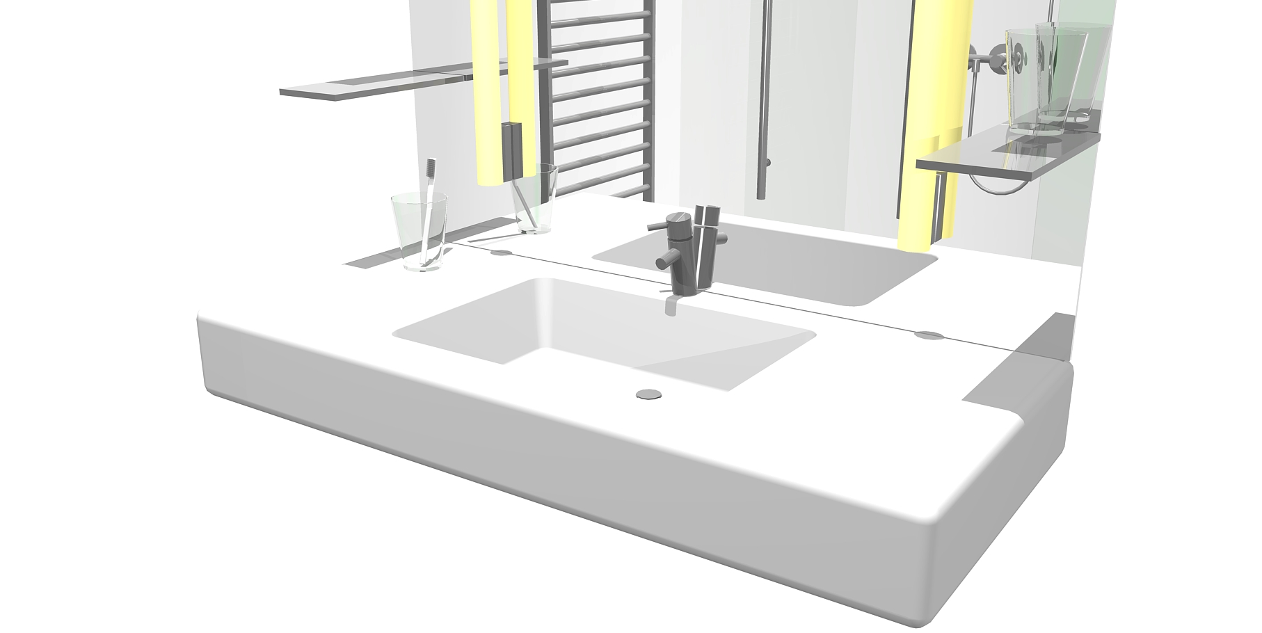

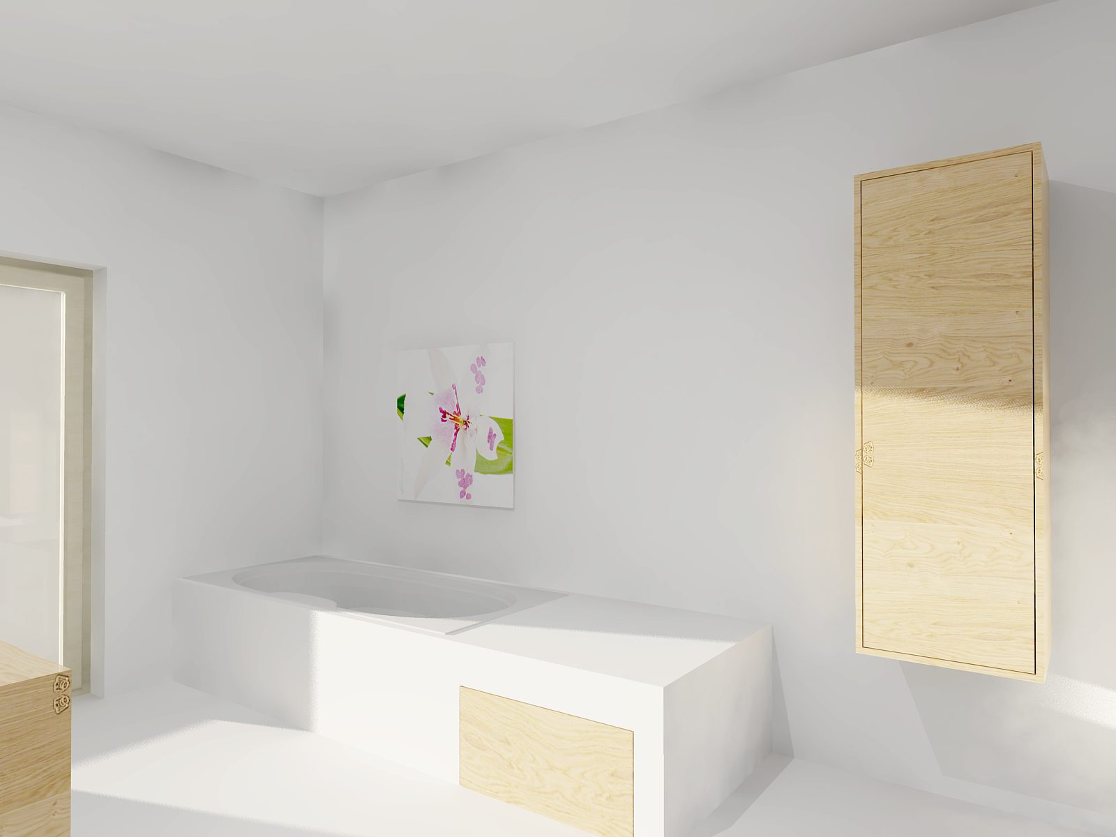

Hallo an alle!
VIELEN DANK FÜR DIE VIELEN BEITRÄGE!
Es sollte besser sein, als das was ich hier schicke.
Also hier ein einfaches Rendering von mir.
Ich bin damit nicht so zufrieden. Der Übergang von Wand zu Decke stört mich enorm.
Welche Tipps würdet ihr mir geben?
treben

N'Abend,
weil einige rätseln: der Parallelthread ist hier: http://ww3.cad.de/foren/ubb/Forum10/HTML/000134.shtml
@treben: Wär halt schöner, Du stellst ne dwg rein. Daran sieht man dann, was Du bereits für Einstellungen hast und kann dann an Deinem Beispiel optimieren. Dann kannst Du es vielleicht für Deine anderen (Wettbewerbs-) Dateien auch besser umsetzen und es muß sich nicht erst jeder ein Badezimmer basteln ;-)
Welchen Tipp ich Dir geben würde: mehr Lüften, das schaut wie Schimmel in der Ecke aus  Oder überstreichen (anderes Material) oder ein vorteilhafteres Licht ;-)

Sorry aber habe zuhause kein AutoCAD...nur im Büro
da siehst mal wie genau ich zeichne, sogar der Schimmel ist dabei...smile....
- geschlossener Raum mit Fenster (für Sonnenlicht)
- Einheiten International
- Punktlicht als Scheibe knapp unter die Deck...Lichtstärke 30 oder 3x 10
ich muss sagen ich war auf einem Kurs und da haben wir nur einen zettl bekommen wo halt die einstellungen oben waren....
wenn der raum zufällig passt alles schön, aber ansonsten alles doof

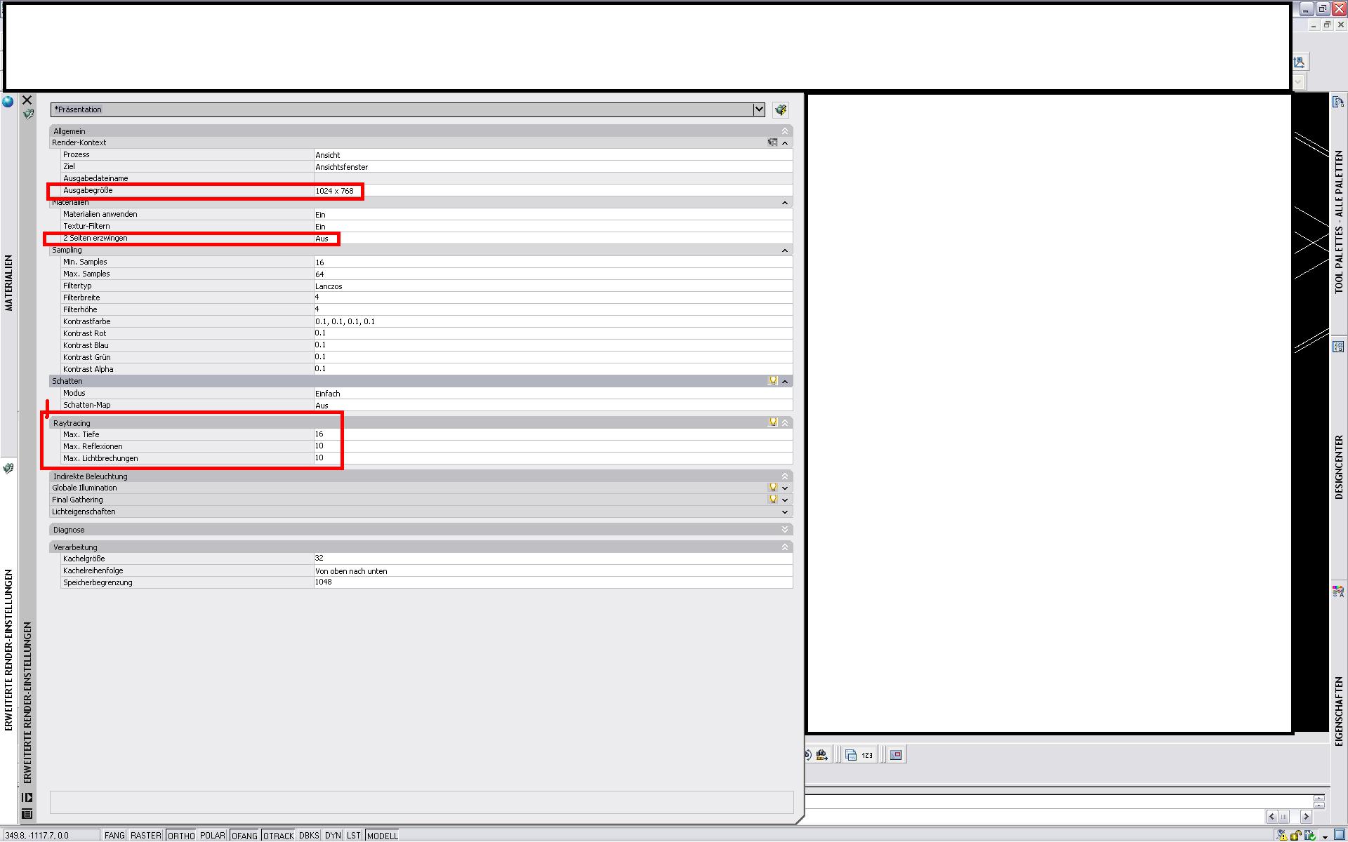

wenn jemand so lieb ist und mir das dialogfeld Rendereinstellungen als Bildschirmprint hier postet, dann sage ich euch was ich immer einstelle...

erstellt am: 14. Mai. 2010 22:37    Editieren oder löschen Sie diesen Beitrag!  <-- editieren / zitieren -->   Antwort mit Zitat in Fett Antwort mit kursivem Zitat
Nun, einen Zettel hättest Du von mir nicht bekommen, weil's einen solchen leider nicht gibt. Zu schön wäre die Vorstellung, dass es eine Vorlagenzeichnung gibt, mit der sich durch eine definierte Standardeinstellung jede Szenenart toll rendern lassen würde.
Und genau aus dem Grund macht es keinen Sinn (meine persönliche Meinung), wenn ich Dir meine Renderdialogeinstellungen sende, denn:
- die Einstellungen sind bei jedem Projekt anders
- wieso sollte meine Einstellung mit Deinen zusammenpassen (siehe ein Zettel, der ev. passt, meist aber nicht)
So sehr ich Hennings Tiefenschärfen-Akrobatik bewundere (wirklich mein allerhöchstes Lob), da fehlen dem AutoCAD dann noch weitere Optionen wie Texture-Baking, div. Shader (z.B. die tatsächlich für die Szene Leuchtenergie bedeuten), 3D-Texture-Painting, .... die eben den Unterschied ausmachen.
Auch wenn der Materialeditor von AutoCAD 2011 schon viel kann, verglichen mit einem echten Renderingsystem hast Du da gerade mal die einfachsten 5% der Materialparameter modifizierbar.
Zu Deinem schönen Bildchen vermute ich mal, dass Du die innere Lichtquelle imho abdrehen kannst, denn das Licht von außen ist schon intensiv genug, Du könntest wegen der Kanten mal versuchen:
a) Schattenmodus ändern (+ Sampling)
b) bei 'global illumination' den Wert für Samples zu steigern
c) auch dort: Radius verkleinern
d) bei 'final gathering' die Anzahl der Strahlen steigern (vorsicht bzgl. Renderzeit!)
Wesentlich für den Realismus solcher Szenen ist die 'klinische Reinheit' zu durchbrechen, stell mal alles mögliche da hinein, was nicht eben ist. Häng ein Handtuch hin (schief, ungefaltet), eine Seife, div. Fläschchen, Haarbürste, ... sei kreativ.
Wenn Du noch auf AutoCAD 2009 bist, dann kannst Du sicher mal einen großen Sprung dadurch erzielen, dass Du auf 2011 updatest, der Materialeditor bietet dort viel mehr (und der Renderer ist auch deutlich schneller).
Für ein anderes Produkt mußt Du jedenfalls Zeit einrechnen für Schulung und Einarbeiten, denn die Erfahrung, die Du jetzt mit AutoCAD gemacht hast, ist auch damit erst zu erwerben.
Viel Erfolg, - alfred -

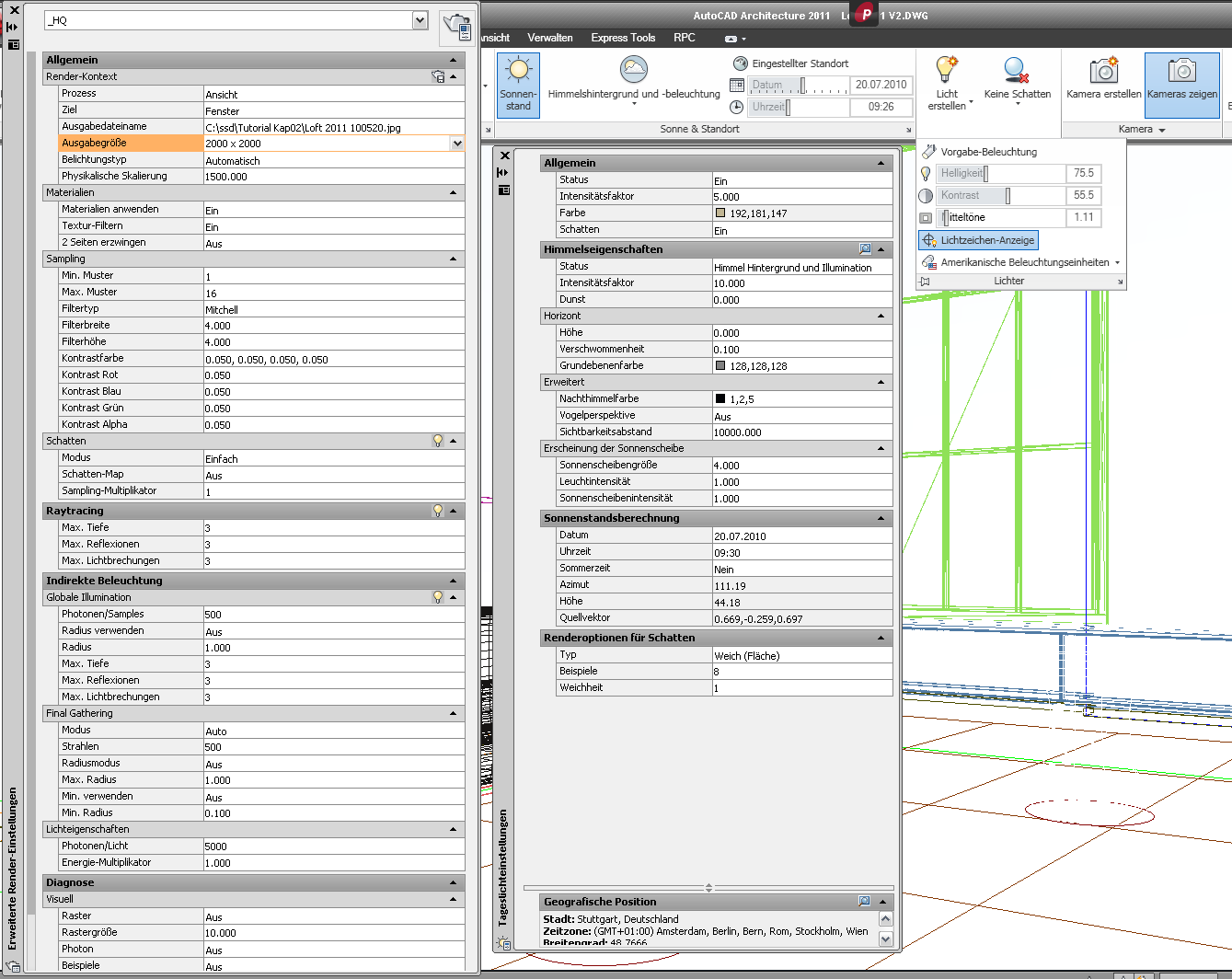

Bin kein Profi (im Rendern)
Ich versuche mal vorsichtig zu sagen was ich denke über das Rendern in autoCAD und wie ich zum ergebniss komme.
Ich arbeite mit 2011 und als einzigen vergleichswert habe ich die version 2010. (bzw. in der Schule 2008)
Ich komme zu meinem Ergebnis manchnal schneller und manchnal dauerts auch länger. Ich weiß auch nicht was die gesamten einstellungen bedeuten.
Was ich vesuche ist, die Renderings zu wiederholen und mein Ergebniss zu verbessen bei unterschiedlichen Vorlagen. Oft muß ich noch mit Photoshop korregieren.
Wichtige punkte fürs Rendern sind Materialien mit Struktur (Ich versuche im moment ausschließlich die Materialien von AutoCAD zu verwenden), Sonnenlichteinstellungen und (dank Alfred) Kameraeinstellungen.
Meine Voreinstellungen: Vollständige Schatten, Himmelshintergrund und Beleuchtung, Geografische Positzion bestimmen, Sonnenstand Aktivieren und Vorgabebeleuchtung Ausschalten.
Und dann fängt der Spass an.

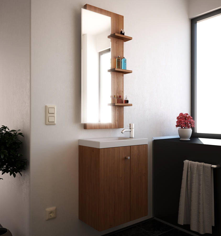

Ich nuß Alfred recht geben, so schön wie es auch wäre mit einfachen einstellungen ein immerwiederkehrendes Ergebniss zu bekommen. Für meinen Teil, Ich bin noch weit davon entfernt.
Zu meinem Bild: Ich selbst bin zu 20% zufrieden. Ich denke nächstes jahr kann ich es besser. bis dahin bitte geduldig meine Fragen beantworten. bzw. vorschläge sind immer gern willkommen.

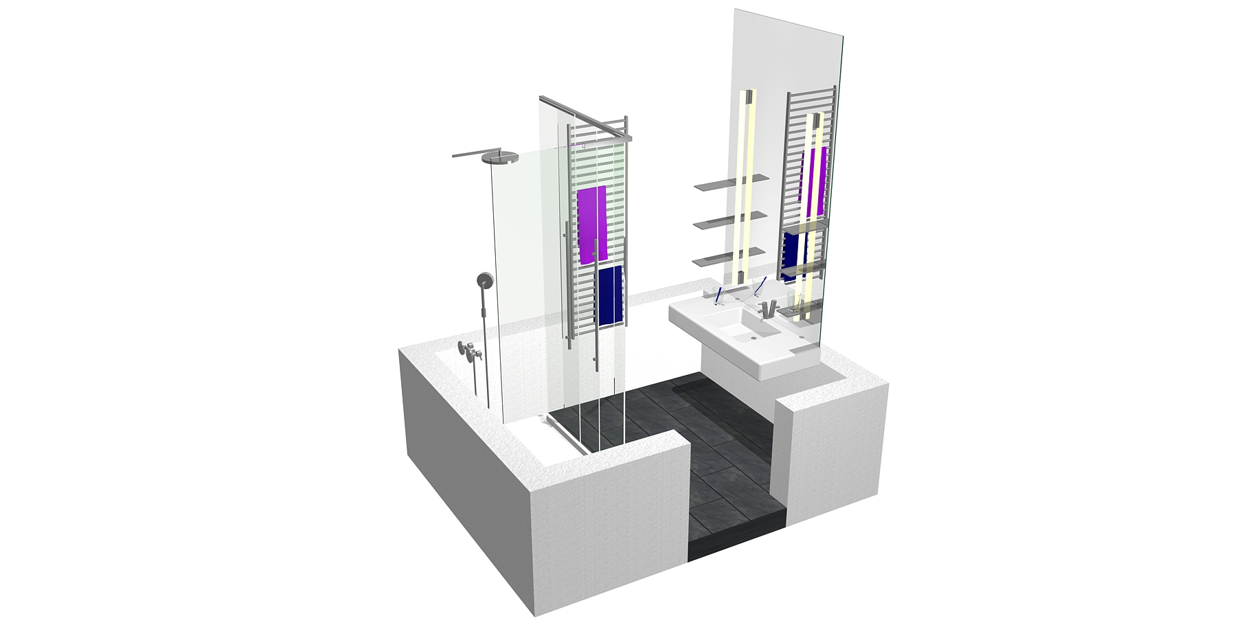

Hallo...
wow das sind ja echt klasse renderings..meine hochachtung!  Wenn ich nur das auch könnte...
das mit dem nachbauen des Katalogfotos haben wir in der Ausbildung gemacht und es sind fast alle dran gescheitert.
Das war mit VIZ....wir haben das nicht richtig beigebracht bekommen...
Ich habe nur AutoCAD 2009,2010 und GIMP (Gratis fotoprogrogramm)
Ich bin ziemlich jung, erst seit 3 jahren mit der Ausbildung fertig und versuche jetzt in einem Betrieb wo ich die Planung fast alleine mache, das auch mit renderings zu unterstützen.
Nur was kann ich machen, ohne dass wir teuere Programme kaufen müssen.
Ich denke doch, dass die gröbsten Einstellungen ja fast in jedem rendering gleich sein müssten....
wenn ich zb ein Bad mit 4 mal 4 Meter habe und eine Küche mit 5 x 4 Meter und mir nicht wichtig ist, wie die Sonne einfällt, dann müssten doch die Einstellungen fast gleich sein...
ich würde echt gerne euch meine renderienstellungen  zeigen...wenn mir jemand das dialogfenster postet, dann schriebe ich was ich da einstelle.
Mit meinen Materialeinstellungen wäre ich eh schon zufrieden, sind die sooo schlecht bei mir?

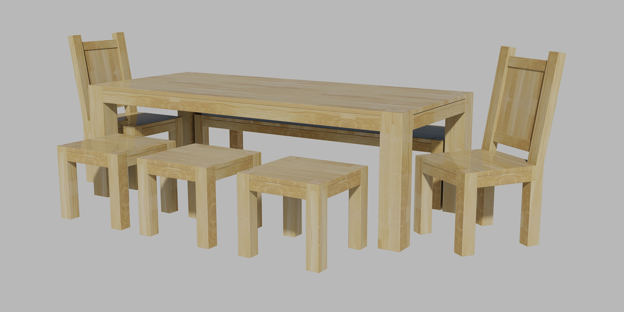

Original erstellt von stellwagenc:

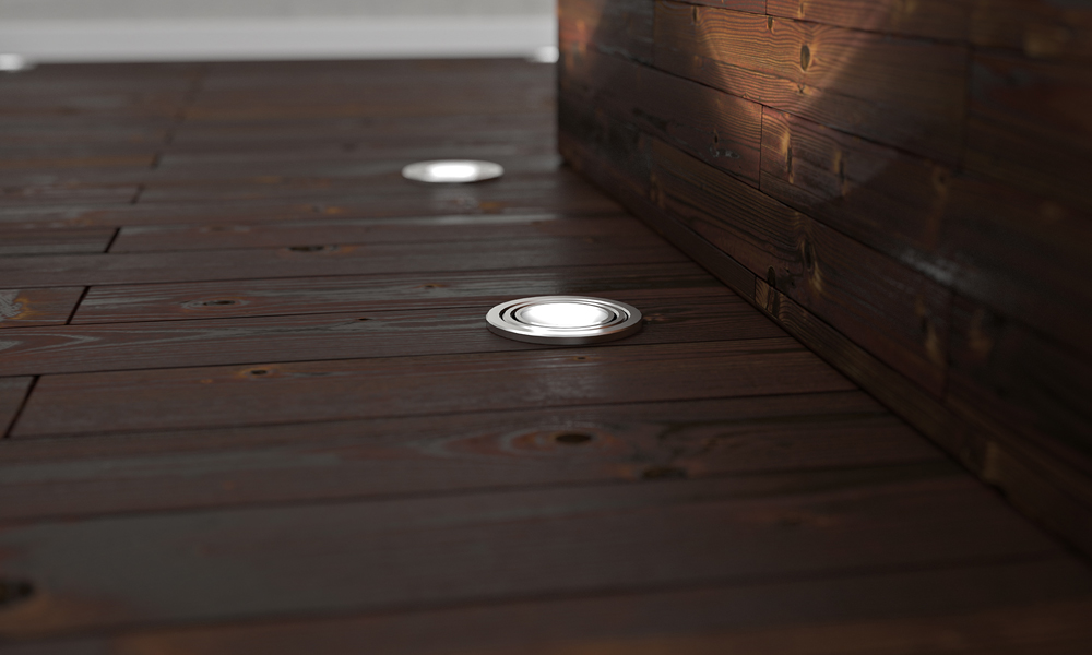

Habe dir mal drei Bilder von mir (nein nicht aus AutoCAD [die Geometrie wurde in ACAD erstellt) sondern 3ds Max i.v.m. Vray) angehängt.
[Diese Nachricht wurde von stellwagenc am 15. Mai. 2010 editiert.]
Ja ist ja supper wir qualen und ab mit autoCAD und die 3DS-Max Nutzer lachen uns aus
Ich komm mir grad vor wie ne heiße Kartoffel.
Mfg StokeX
hier noch ein Beispiel aus 2010 AutoCAD

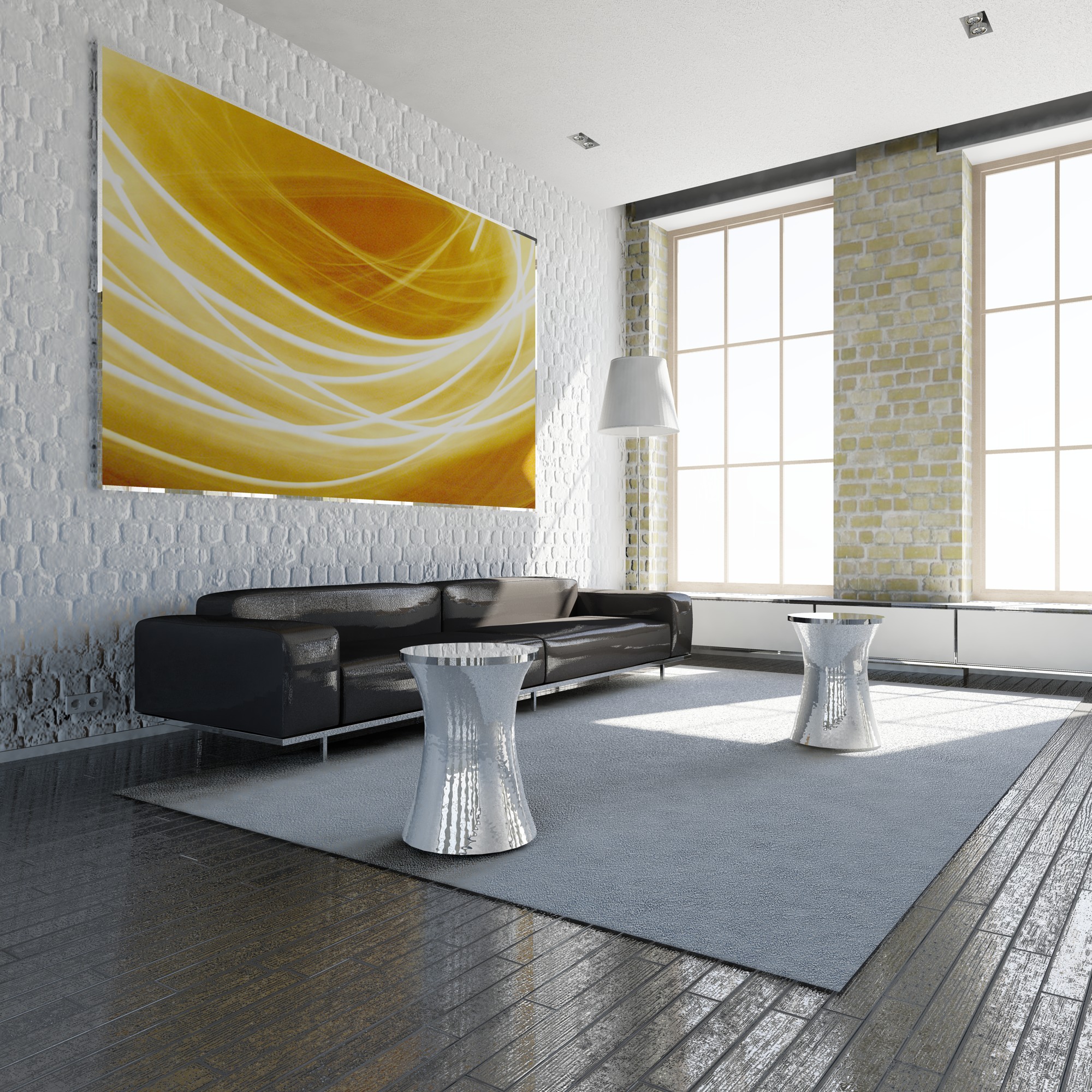

@Ben
Es ist so, dass ein Rendering so aufgebaut ist:
20% Geometrie
80% Licht und Materialien
Man muss einfach üben üben üben. Die meisten, die im Vis-Sektor arbeiten, betrachten Ihre Arbeit als Hobby und finden es schön, dafür bezahlt zu werden. Da juckt es keinen, wenn er mal 60 Std. die Woche arbeitet, weil es sein Hobby ist.
Dein Bild ist mit Sicherheit nicht schlecht, aber weit weg von realistisch - was m.M. nach das Ziel der meisten Visualisierungen sein sollte. Ich schau mir die Tage mal in AutoCAD den Materialeditor an und werde sehen, in wie weit ich dir weiterhelfen kann.
Eine gute Holztextur besteht z.B. aus 3 Texturen. Die Diffuse-Map (Holztextur), die Reflect-Map (Reflektionstextur) und der Bump-Map (Tiefentextur). Diese 3 in Kombination machen erst ein realistisches Material. Ich hab dir nochmal ein Bild angefügt. Diese Holztextur besteht aus den o.g. Maps. Schau mal im AutoCAD Materialeditor ob du dort die Möglichkeit findest, solche Maps unterzubringen. Für Texturen kann ich dir übrigens Arroway-Texutren empfehlen - das sind richtig gute und Hochauflösende - für den Anfang kannst du dir dort kleine Texturen herunterladen. Dort sind dann auch die von mir genannten Maps enthalten.

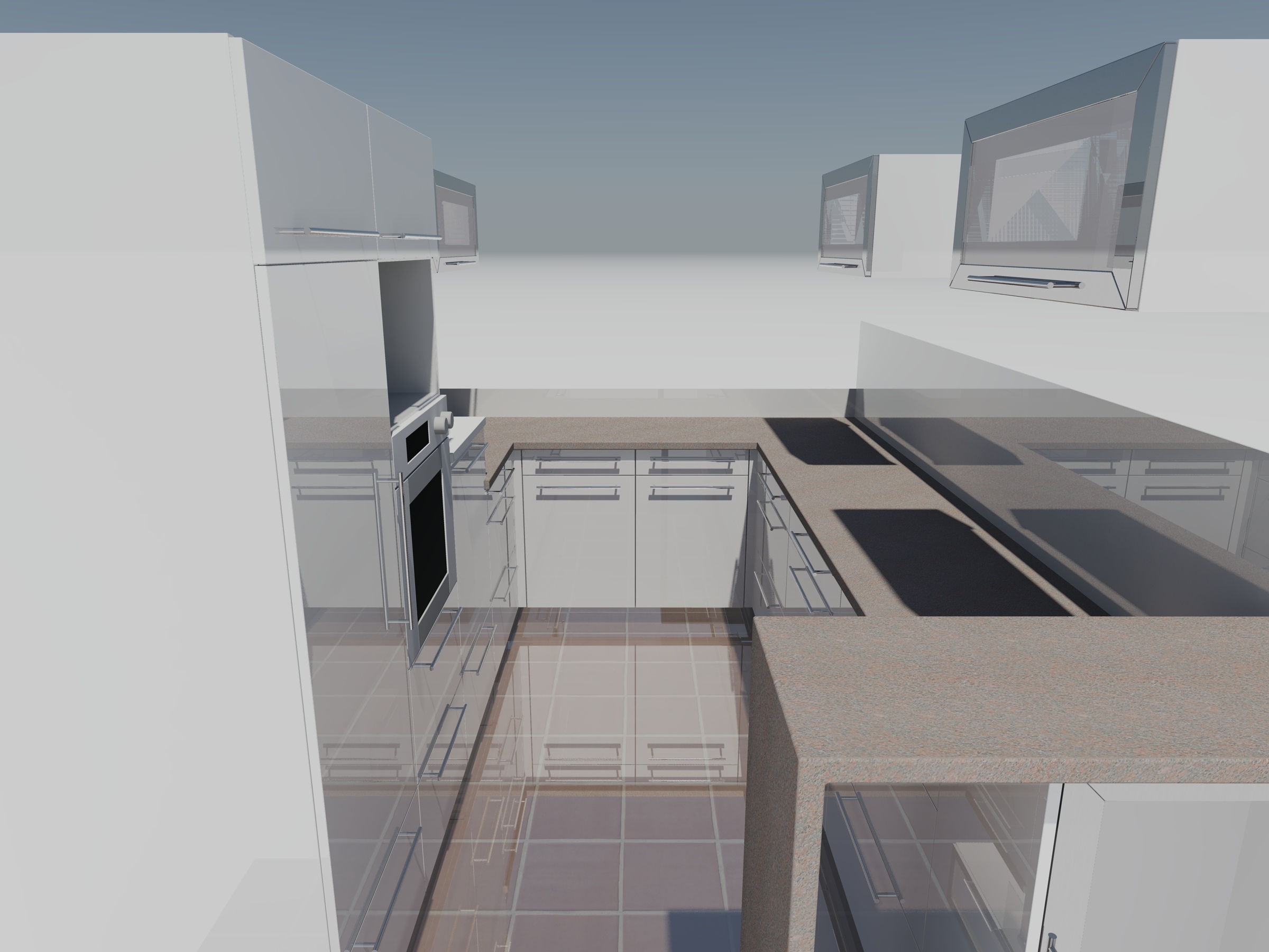

Bei Bedarf kann ich dir gerne die Screenshots der 3ds Max Szenen schicken. Das ist wirklich alles "nur" gerendert.
Ich beschäftige mich übrigens seit 2005 mit der Materie und erreiche solche Ergebnisse seit ca. einem halben Jahr. Da ist quasi der Knoten geplatzt

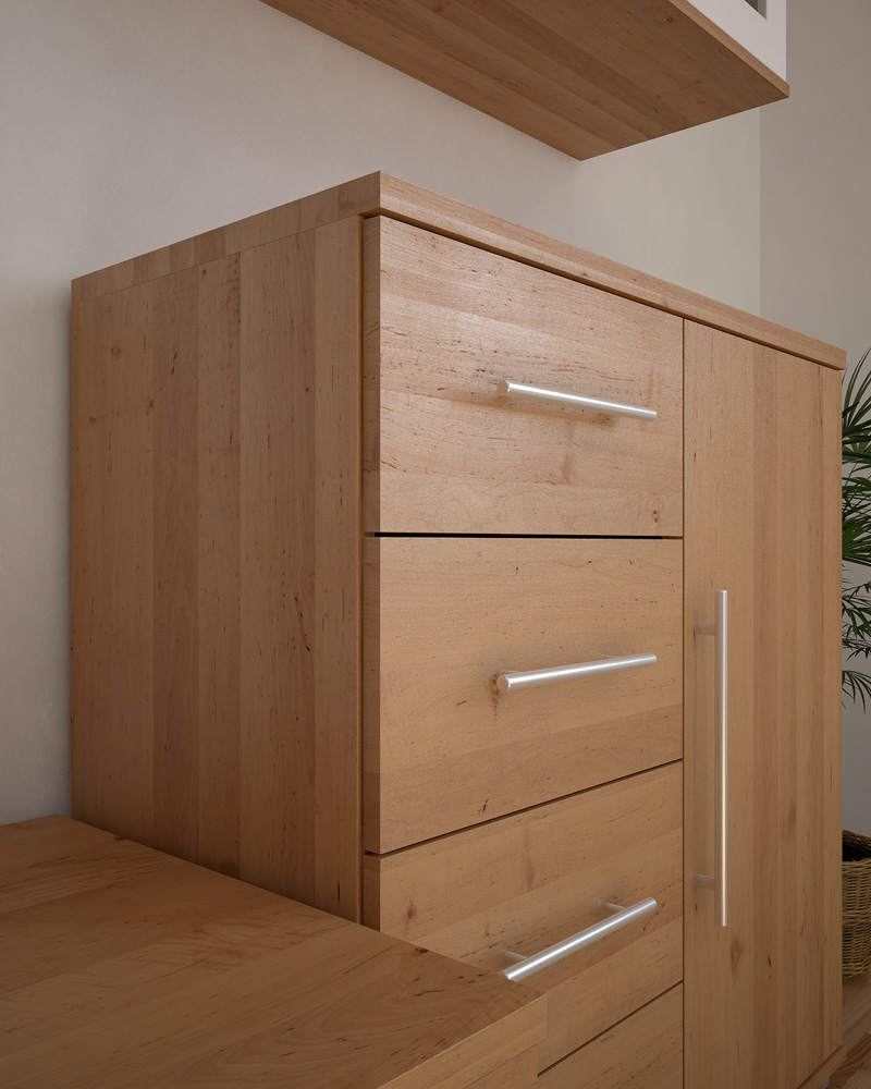

Und genau beim Glanz kann man in Max die Reflektions-Map einsetzen, was sehr viel beim Realismus ausmacht.
Das erste Bild mit dem Schrank hat mich einen halben Tag gekostet. Das Bad-Bild hat ca. 2 Tage gedauert (gab 3 Versionen davon) und das IKEA Bild hat ca. 3 Tage gedauert, da ich viel mit der Szene getestet habe. Und das Bild mit den Spots im Holzboden war nur ein Test und hat ca. 1 Stunde gebraucht. Die Zeiten sind aber ohne Renderzeit und ich habe NICHT jeden Tag 8 Std. damit verbracht.
Die Bilder sind übrigens nur private Zeitvertreib-Projekte um Wissen zu sammeln - also nichts aufregendes.

Ich biete mich an als versuchskaninchen
Hier im Bild alles was ich auf die schnelle gefunden hab zu Renden.

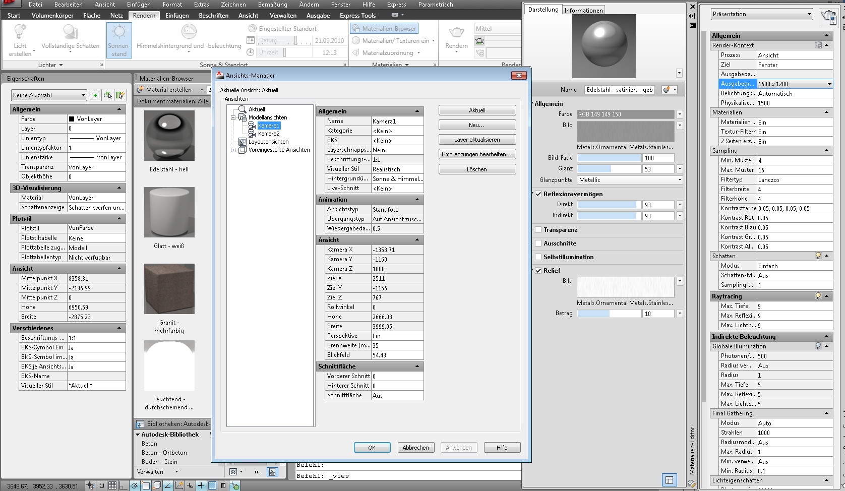

Hallo Treben,
ich will dir zuerst einmal Hoffnung machen: man braucht nicht unbedingt 3ds max mit v-ray oder Zusatztools wie den Accurenderer um auch im AutoCAD (bei mir 2011 - es sollte aber in 2009/2010 ähnlich gut funktionieren) zu ganz passablen Ergebnissen zu kommen.
Vor allem bei Szenen, wie deinem Beispiel (Badezimmer) haben sich bei mir die folgenden Render- und Szeneneinstellungen bewährt:
- Nur Sonnenlicht, Himmel Hintergrund und Illumination verwenden und deren Intensität ggf. etwas erhöhen
- Vorgabebeleuchtung deaktivieren
- erstmal gehts auch ohne zusätzliche Lichtquellen - mit denen kann man dann im Detail noch experimentieren
- bei den Rendereinstellungen kannst du eigentlich die Voreinstellungen von "Mittel" oder "Hoch" verwenden, dabei aber unbedingt die Globale Illumination GI aktivieren. Bei Materialien 2 Seiten erzwingen sollte man eher deaktivieren und die max. Raytrace-Tiefe reduzieren (2-3 sollte eigentlich reichen - mehr kostet viel Rechenzeit und erhöht das Absturzrisiko)
- an der Bildhelligkeit kannst du noch etwas mit den Reglern unter "Rendern" -> "Lichter"... (oder Befehl RENDERBELICHT) drehen (z.B. H: 75, K: 55, MT: 1.1)
Den Rest musst du wirklich in mühevoller Kleinarbeit mit den verwendeten Materialien (Texture-Map, Bump-Map! und den vielen kleinen Reglern rauskitzeln.
Den Screenshot mit den Einstellungen findest du anbei.
Ebenso das Rendering, welches ich im AutoCAD2011 gemäß einer Beispielszene aus dem Buch
"Architektur-Renderings mit 3ds max und V-Ray" Markus Kuhlo, Enrico Eggert; Verlag: Addison-Wesley
erstellt habe.
Das Buch ist zwar eigentlich für ein anderes Programm - bietet für 50 Euro aber einen guten Detailblick in die Tücken des Renderns. Mit AutoCAD (ab 2009/2010) und ner Testversion von 3ds max kann man da schon etwas lernen, da alle DWG- und MAX Daten, sowie Texturen auch gleich auf CD dabeiliegen.

da ich mich hie und da auch gerne mit Renderings herumspiele ( noch autocad 2007   ) noch 2 Beispiele aus meiner "hexenküche"
Ich persönlich wähle meistens Perspektiven, die eigentlich real nicht wirklich möglich sind, dadurch sieht man gleich, daß es sich nicht um ein Foto sondern eben um eine Visualisierung handelt. Um foto-realistische Ergebnisse zu kriegen muss man IMHOIn my humble oppinion (Meiner Meinung nach) wahnsinnig viel tüfteln und benötigt wahrscheinlich auch andere ( leistungsstärkere ) Vis- Programme als Autocad. Hat aber trotzdem seinen Reiz und kommt auch so ganz gut beim Kunden an- Ich verwende Renderings hauptsächlich um räumliche Ideen + Lösungen darzustellen, da viele Laien Pläne ( Grundriss - Ansicht - Schnitte) nicht wirklich lesen können.
In diesem Fall hab ich mich mit dem Zahnputzglas gespielt,
musste dabei zb. bei der Einstellung Raytracing die Werte hochschrauben, da das Glas ja hohl ist und der Lichtstrahl praktisch durch 4 Oberflächen "durchmuss" ( rein- raus  - rein -wieder raus)
