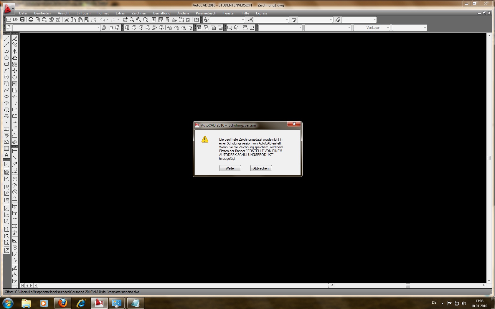

hab bei mir gerade AutoCad 2010 als Schulungsversion installiert.
Jetzt nervt mich allerdings, dass er mir immer diese Meldung gibt, siehe jpeg.
Kann man diese Meldung deaktivieren?
Gruß Michael

Hi Michael,
herzlich willkommen bei CAD-de!
Diese Warnmeldung macht durchaus Sinn. Schau mal, wieviele Einträge es hier im Forum gibt, die eine Zeichnung, gespeichert von einer Schulversion, eben dann nicht mehr Plotten können (ohne Schulungsversionseintrag)!
Aber nachdem Du mit der Schulversion ja eigentlich nur Pläne bearbeitest, die ja nur zu Schulungszwecken dienen (und daher wohl auch von Deiner oder anderen Schulversionen geschrieben werden, wird diese Meldung ja nicht so oft auftauchen, oder?
Da ich keine Schulversion installiert habe, kann ich nur mal raten: Die Systemvariable, die mir am ehesten einfällt, wäre EXPERT, diese mal probehalber auf 5 (wenn's funktioniert, kanns ja dann mit kleinerem Wert probiert werden). Aber Vorsicht, einige andere (genauso sinnvolle) Meldungen kommen dann auch nicht mehr. Am besten Hilfe dazu ansehen.

das heißt, dass alle Zeichnungen die Du erstellst, bearbeitest diesen "Stempel" tragen. Abstellen lässt sich das IMHO nicht.
Die Forumssuche ist aber sehr ergiebig. Z.B. http://ww3.cad.de/foren/ubb/Forum54/HTML/005272.shtml#000003

Einfach die Zeichnung in eine neue DWG einfügen, dann wird der Hinweis zukünftig nicht mehr angezeigt.

leider kann ich Dein Verfahren in AC2011 nicht bestätigen- oder ich mache etwas falsch!
Ich habe einen mit Schulungsversion gekennzeichneten Block ( Siehe anhang) in eine neue
saubere Zeichnug eingefügt - bekomme auch entsprechende Meldungen!
Speicher ich die Zeichnung und öffne sie wieder ist die Zeichnung auch als Schulungsversion markiert!
Im AC2002 war es noch möglich die DWG mit Wiederherstellen von der Msg zu befreien!
Das geht seit späteren Versionen nun nicht mehr!

Speichere die Zeichnung im DXF-2000 Format und die Meldung verschwindet.
Danach kannst Du die Objekte "unverseucht" auch in andere DWG einfügen.
Mit Deinem Anhang hats bei mir funktioniert.
