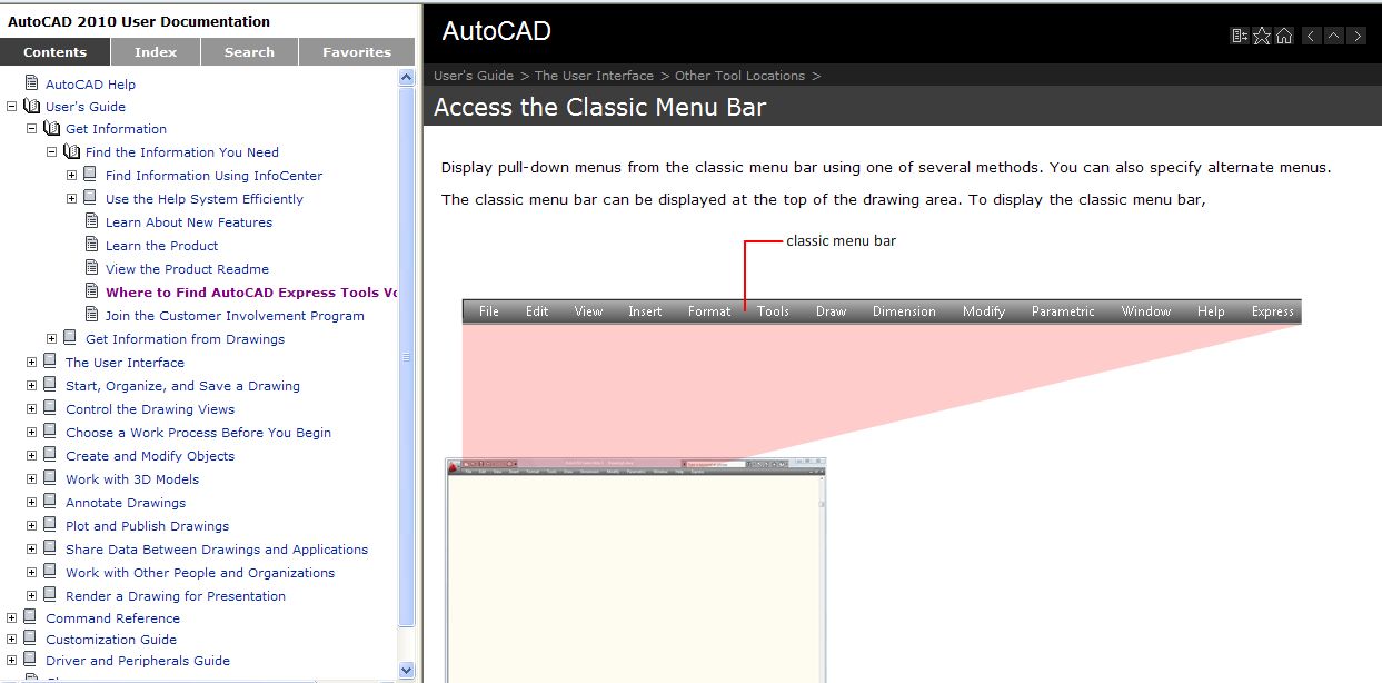

es soll die Express Tools aber unter 2010 geben! Bild

Hast Du ein Glück
Die screenshots des Herrn FAQ zum Thema EXPRESSTOOLS sind mit einer 2010-er Version gemacht (ganz unten). OK, es war Civil 3D, aber soviel anders wird es bei Dir nicht aussehen ;-)
Bei der Erstinstallation mußt Du imho "benutzerdefiniert" wählen und Dich dann durch alle Karteikarten sorgsam durchlesen.
Viel Erfolg
PS: SCNR einen Hacken hat man am Fuß, Hacke und Harke im Garten und bei der Software-Installation setzt man Haken
System-Info | Excel -Suche | RuA-Suche | FAQ-ACAD | CAD.de-Hilfe | Sei eine Antilope
erstellt am: 15. Dez. 2009 19:36    Editieren oder löschen Sie diesen Beitrag!  <-- editieren / zitieren -->   Antwort mit Zitat in Fett Antwort mit kursivem Zitat
wenn es tatsächlich nicht installiert ist, dann siehe >>>hier<<<
Es kann aber auch sein, dass es in den Menü's 'nur' abgeschaltet ist, dann Befehl: CUI
[EDIT] ok, ich geh' wieder schlafen , 'Rüben'   sind scheinbar auch winter-aktiv [/EDIT]

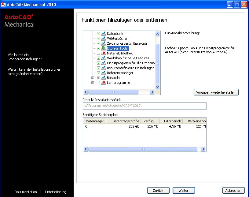

habs gefunden geht anscheinend nur mit ändern der Installation
bei der Neuinstallation finde ich keine benutzerdefinierte Installation
über Systemsteuerung und Software kann man nachinstallieren (Bild)
