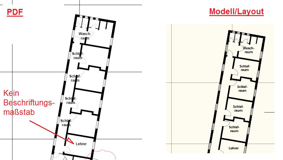

Seit meinem Umstieg von 2009 auf 2010 habe ich das Problem das die Beschriftung mir beim Export in PDF verrutscht (siehe Anhang).
Wenn die Beschriftung nicht auf "Beschriftung" gestellt ist, verrutscht sie nicht. Die Symbole die auch "Beschriftung" sind, verrutschen ebenfalls nicht. Oft tritt der Bug auf wenn ich die Beschriftung samt Umgebung verschoben habe...
Hat jemand eine Idee um das zu beheben?

Hast Du beim Verschieben darauf geachtet, dass sich beschriftungs-/maßstabsabhängige Objekte auch für jeden Maßstab eine eigene Position merkt?
Probier mal:
a) Schalte in der Zeichnung um auf Modellbereich
b) in der Statusleiste von AutoCAD (oder in der des Zeichnungsfenster, einstellungsabhängig) siehst Du unten eine aufklappliste für den aktuellen Beschriftungsmaßstab und gleich daneben 2 Icons mit dem gleichen Symbol (Beschriftungssichtbarkeit/automatisch Maßstab zu Beschriftungsobjekt hinzufügen)
c) schalte mal den Beschriftungsmaßstab um und beobachte dabei Deinen Text/Deine Textposition
d) andere Variante: klick mal den Text an, damit dieser selektiert ist. Siehst Du jetzt den Text mehrfach an verschiedenen Positionen?
Spiel mal mit diesen + nutze die Hilfe unter <F1> für Beschriftungsmaßstabsabhängigkeit (da musste erst mal Autodesk gegründet werden, damit man dieses Wort im Sprachschatz aufnimmt  )
HTH, - alfred -
Ne... Du hast recht! Wenn ich auf 1:100 schalte ist die Position richtig und bei 1:150 ist sie "falsch".
Die Abstufung habe ich ausgestellt (SELECTIONANNODISPLAY=0) weil die Schrift so groß wird das ich nichts mehr erkennen kann :-P
Kann man die getrennte Abspeicherung irgendwie Abstellen? Mein Text ist immer auf "Mitte Zentriert" so das der Schriftmittelpunkt gleich dem Raummittelpunkt ist.

Grundsätzlich gilt: Verschiebt man Beschriftungstexte mit dem Befehl SCHIEBEN (_move) werden sie in allen ihnen zugewiesenen Maßstäben verschoben - Verwendet man die Griffe, nur in dem gerade aktuellen Beschriftungsmaßstab.
Wobei ich hier aber eher das Problem bei der Tesxtausrichtung sehe. Hier handelt es sich offensichtlich um einen Bug (zumindest im 2008er)
Beispiel:
Wenn man Texten eine neue Ausrichtung z.B. von Links nach Mitte/Zentriert über die Eigenschaften mitgibt und dann erst neue Beschriftungsmaßstäbe, funktioniert dies einwandfrei. Alle Texte weißen in allen Maßstäben die neue, richtige Ausrichtung auf.
Anders verhält es sich, wenn man die Arbeitsschritte tauscht. Also den Texten zuerst die Maßstäbe anhängt und dann die Ausrichtung ändert. Für den aktuellen Beschriftungsmaßstab stimmt die Ausrichtung dann noch. In allen anderen wird die horizontale Ausrichtung ignoriert (in unserem Beispiel "mitte/zentriert" wird zu "mitte/links")und die Texte werden zum Nullpunkt hin verschoben.
Also die Ausrichtung von Beschriftungstexten möglichst nur über den Befehl ZENTRTEXTAUSR (_justifytext) vornehmen. Da wird zwar auch die horizontale Ausrichtung bei den "Nichtaktuellen" verweigert, aber zumindest wandern sie nicht zum Nullpunkt und bleiben auf ihrer angestammten Position - nur halt mit falschem Basispunkt.
Aus persönlichen Interesse - Vielleicht könnte das mal jemand im 2009 und 2010 testen, ob es sich da noch genauso verhält.
