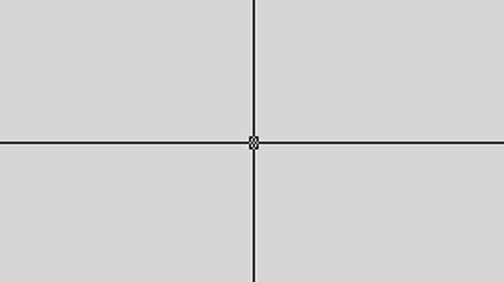

ich hab hier einen etwas seltsamen Effekt, mein Fadenkreuz ist nicht mehr quadratisch sondern rechteckig, ansonsten läuft ACAD völlig normal.
Nun welche Systemvariable kann das sein ?, die diesen Effekt hervorruft, ich komm grad nicht drauf.
Mfg Jürgen

Hallo Jürgen,
unter Optionen / Ansicht / Fadenkreuzgröße hast du doch mal sicher den Wert verändert ?!
Der Effekt tritt bei mir auf wenn ich mit dem Laptop (Widescreen) am Beamer mit 4:3 angeschlossen bin. Dann wird aber auch die Grafikauflösung entsprechend geändert.

ergänzend zu Wilfried : hatten wir hier schon! Das deutlichste Zeichen wäre, dass Du einen Kreis zeichnet, aber am Bildschirm dieser ellitptisch gezeigt wird.

ich weiß nicht was es war aber ich hab spaßhalber die Fadenkreuzgröße verändert auf 70% steht bei mir aber immer auf 100% und schon war die Fadenkreuzanzeige wieder quadratisch. Zurückgestellt auf 100% und erledigt, vielleicht ein kleiner Bug von ACAD ?
Vielen Dank
Gruß, Jürgen

kleiner Nachtrag, das wars wohl doch noch nicht so ganz ! Wenn ich AutoCAD starte dann ist in Zeichnung 1 das Fadenkreuz quadratisch, sobald ich aber eine Zeichnung öffne wird bei dieser das Fadenkreuz rechteckig, schon komisch.
Ich arbeite auch nicht am Laptop ich glaube nicht das es was mit dem Bildformat zu tun hat.
Hat noch jemand einen Tipp ?

ich hab jetzt bei mir in den alten Unterlagen noch einmal gestöbert, ich wußte ich hatte dieses Problem schon einmal, und hab einen alten CAD.de-Beitrag gefunden (siehe Anhang) dort steht tatzächlich die Lösung:
Alte ACAD-Zauberei: Befehlzeile abdocken woanders andocken und wieder an die alte Stelle zurück, fertig. Sollte man kaum glauben aber jetzt funktionierts wieder quadratisch !!
