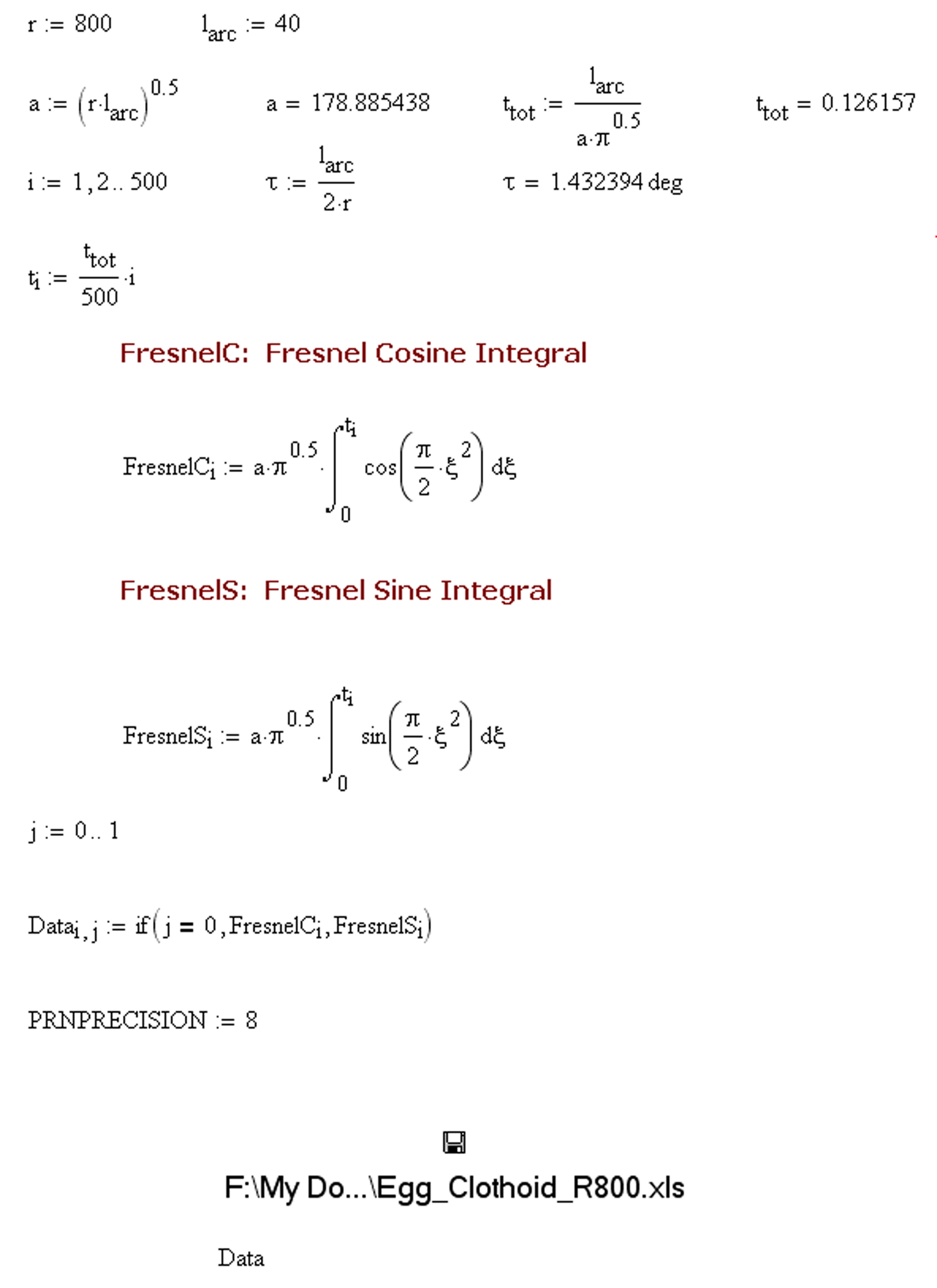

P.S. Man kann zwei Klothoiden erstellen mit z.B. R800-R600
und die zweite mit R600-R400 (oder irgendeinem beliebigen  Radius dazwischen) und beide hinterher zusammen stueckeln. Die Frage ist, ob sie Deinen Punkten entsprechen.

Na dann versteh ich Dein ganzes Problem nicht. Es ist doch ziemlich einfach zwei Klothoiden, wie Du beschreibst, zu erzeugen.
