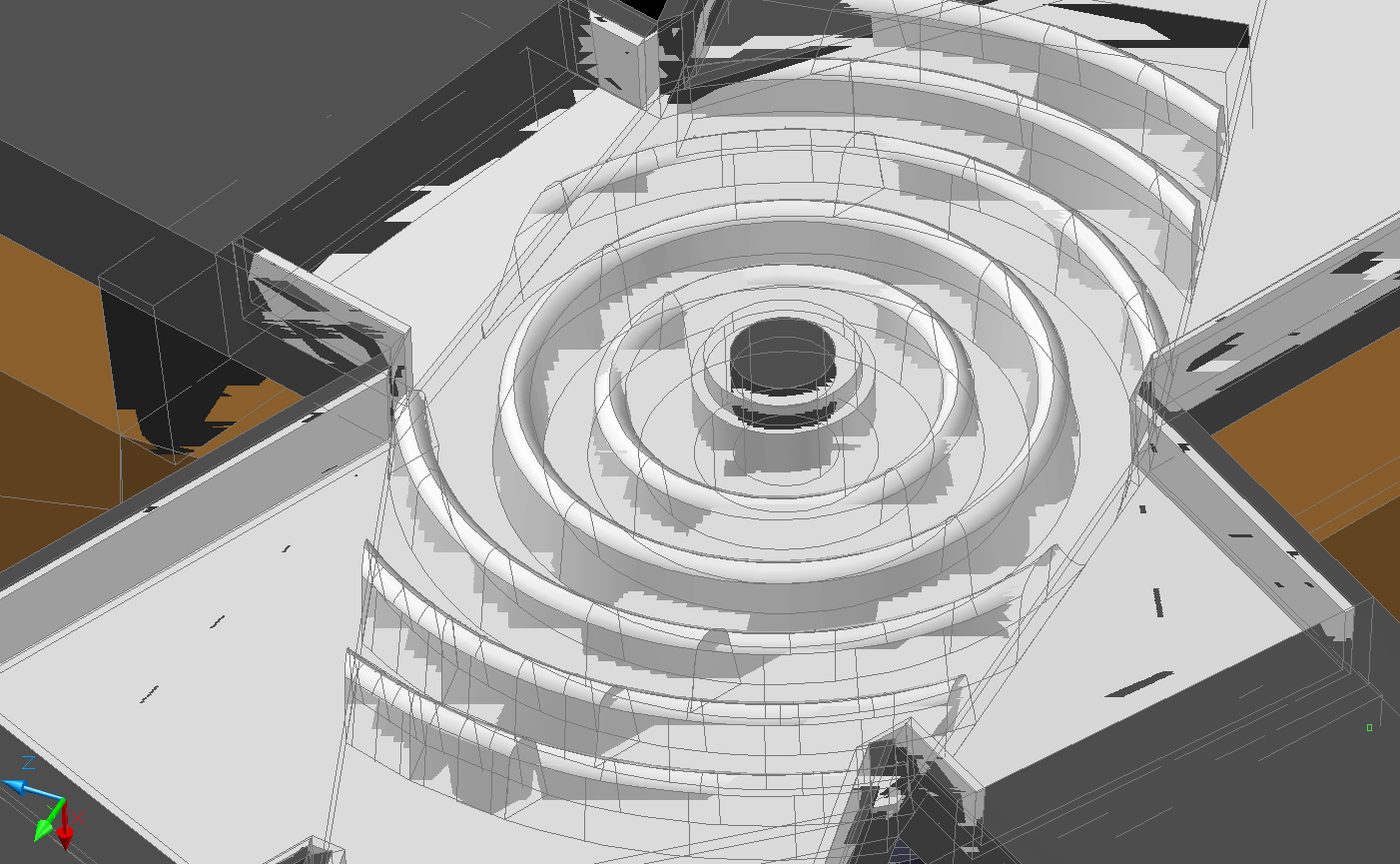

Kann mir jemand erklären, waum es im Autocad (2009) im visuellen Stil "realistisch" immer eine schlechte Anzeige gibt? Das stört beim Modellieren sehr. Kann man da was einstellen oder liegt es "nur" an der Grafikkarte?

Hier die Screenshots. (hatte die vergessen) An der Grafikkarte kann es wohl nicht liegen, oder?
Ist das ein "typisches" Autocad-Problem?

Na, das sieht doch genau so aus wie bei mir...
Wenn Du dem Link in meinem vorigen Posting folgst, siehst Du alle Tipps, die zu dem Thema hier zusammengetragen wurden. Hat allerdings alles nichts gebracht.
Der einzig gangbare Weg (bis jetzt): Alle Elemente der Zeichnung in eine neue Datei kopieren. Am einfachsten per W-Block (Option "Gesamte Zeichung" auswählen). Und dann beten, dass die saubere Darstellung so lange wie möglich anhält...
Dass dieser Bug in AutoCAD 2009 immer noch nicht behoben wurde (bei 2007 gabs den auch schon) ist wieder mal ein echtes Armutszeugnis für Autodesk...

Bisher wissen wir ja noch nicht einmal genau, mit welcher AutoCAD Version (wohl 2009, aber mit SP?) omanole arbeitet - da hatte ich mich wohl nicht eindeutig ausgedrückt, dass das eine wichtige Information zur Beantwortung der Fragen ist. Den Namen der Grafikkarte würde mich zudem auch interessieren.
Ansonsten finde ich schon, das sich die Bilder von dem Problem bei muffinmaker unscheiden - könnten hier doch sehr hohe Koordinatenwerte im Spiel sein?

...das sah zwischenzeitlich bei mir genauso aus.
Ich will Dir nicht den Enthusiasmus rauben, aber ich habe alles durchprobiert (Nullpunkt, Grafikkartentreiber, Hardwarebeschleunigung, hin und her skaliert) und ganze drei Arbeitstage mit Recherchen verbracht. Ohne Erfolg.
Ich habe nun unseren Support aufgefordert, sich bezüglich dieses Problems mit Autodesk in Verbindung zu setzen, was ich Dir auch raten würde. In Anbetracht der Tatsache, dass auch AutoCAD 2009 diesen Bug enthält habe ich allerdings wenig Hoffnung auf eine fundierte Lösung...
Solange behelfe ich mir damit, jede halbe Stunde einen neuen W-Block zu erstellen.
